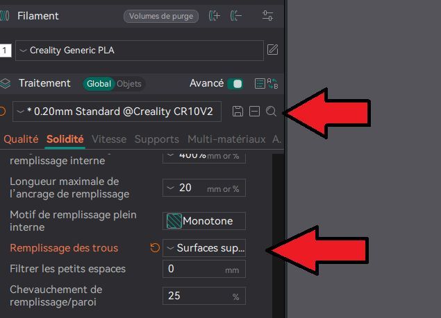

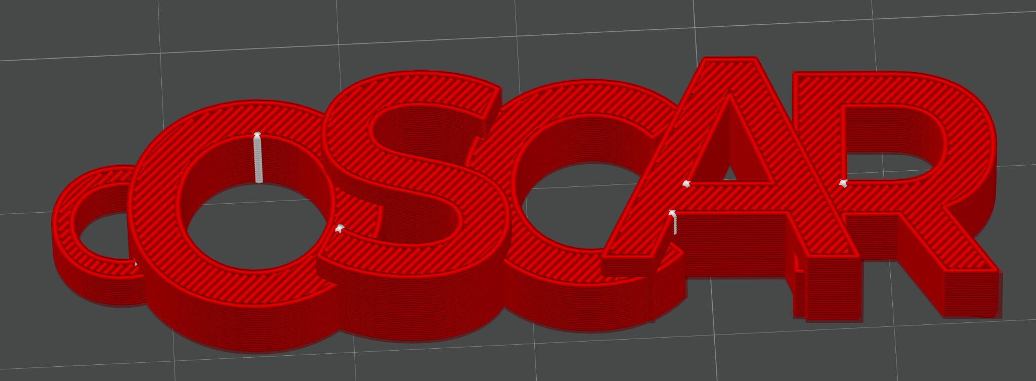

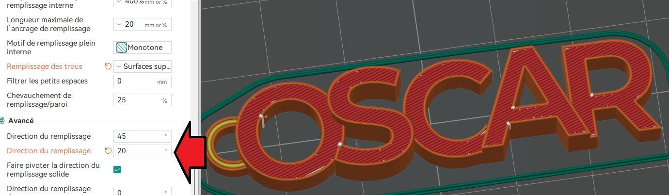

Est-ce que tu as essayé en réglant le paramètre "remplissage des trous" (onglet solidité, section remplissage) sur "surface supérieure et inférieure" et cocher "une seule paroi sur les surfaces supérieures" (absent dans ton profil mais visiblement présent sur la photo)? Ça permettrait de combler les trous avant le lissage.
edit: tu peux aussi jouer sur l'angle de remplissage. A 20°, la lettre A est mieux remplie:

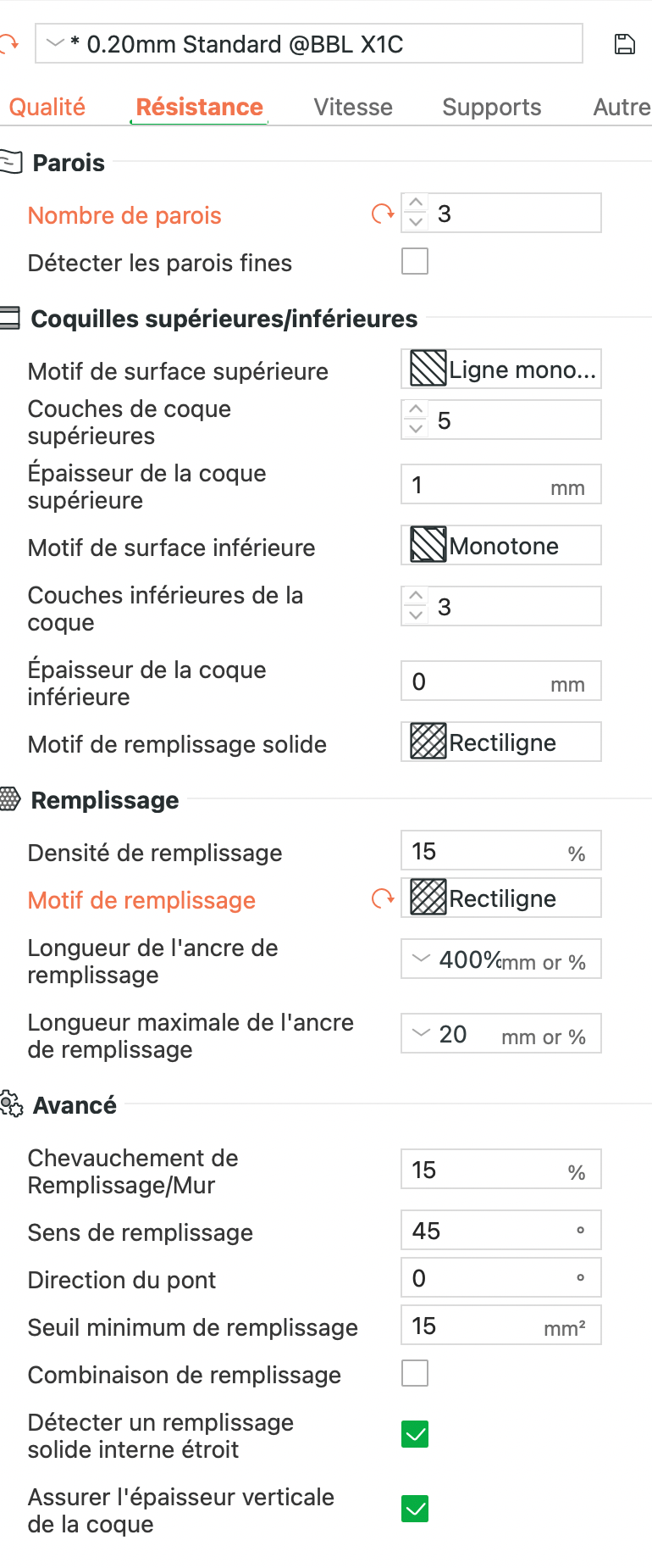

@pommeverte je n'ai pas trouvé le réglage concernant le remplissage des trous.
@pjtlivjy "detecter les paroies fines" n'est pas activé. d'ailleurs pourquoi ce paramètre n'est pas activé par défaut ?
encore merci pour vos réponses
j'ai regardé le wiki du coup. Si j'ai bien comrpris il faut activer ce paramètre juste pour les petite pi!èce comme mon porte clés car par défaut ca peut générer d'autre problèmes. https://wiki.bambulab.com/en/software/bambu-studio/wall-generator

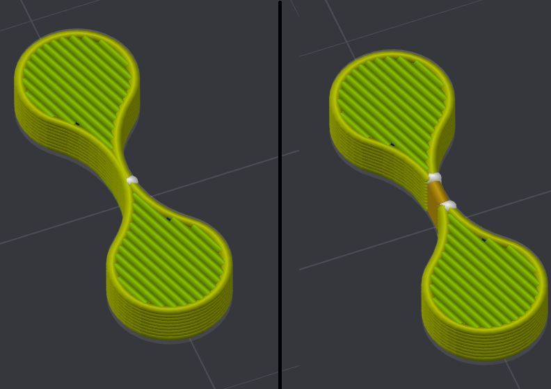

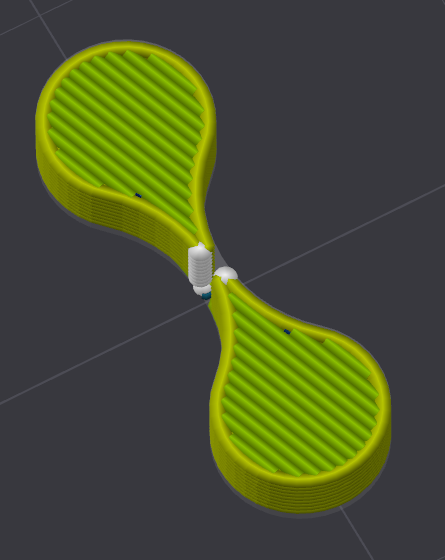

sans repassage avec détection de parois fine
sans repassage et sans détection de parois fine
souvent @xavax on ne voit pas la différence à l'écran, il faut imprimer pour peut être constater quelque chose ... ça va jouer sur la largeur d'extrusion, sur la vitesse c'est très subtil 😉

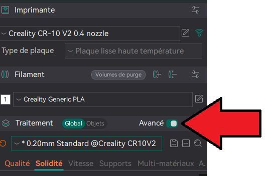

Salut,
Il y a 4 heures, xavax a dit :
il faut s'assurer d'être en mode avancé:
Citation
et tu devrais trouver:
Il y a 13 heures, pommeverte a dit :
si ce n'est toujours pas le cas, tu as la recherche de paramètres (icône loupe):
Citation
qui va t'indiquer où est le paramètre "remplissage des trous"

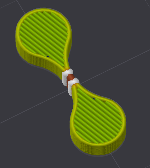

honnêtement, je ne vois pas où sont les parois fines sur cette pièce. 🤔
Voici l'exemple d'une paroi fine de 0.5mm de large (sans détection de paroi fine à gauche et avec à droite):
Citation
qui peut conduire à une "absurdité" en mode "générateur de paroi = classique" si la largeur de la paroi passe à 0.6mm:
Citation
alors que c'est mieux géré en mode "générateur de paroi = arachné"
Citation

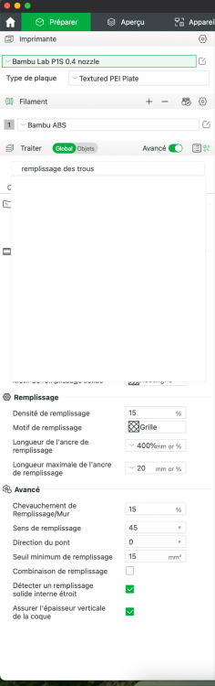

on ne doit pas avoir la meme version de bambu studio. je ne trouve pas cette option, j'avais cherché avec la loupe aussi.
il y a 20 minutes, xavax a dit :
effectivement, j'ai la version OrcaSlicer 🤪... désolé 😅

@pommeverte suivant les slicers l'option Detect Thin Wall n'a pas les mêmes effets et à parfois des effets étonnants
un exemple parmi tant d'autres 😉
