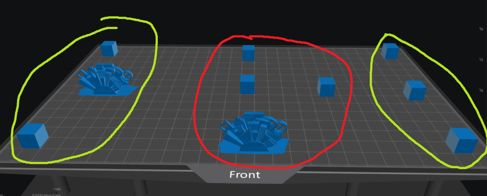

J'ai fais un test avec des cubes aux 4 coins du plateau et au centre. Les 4 cubes au coins sont sortis sans aucun soucis. Par contre celui du centre ne s'est pas imprimé.

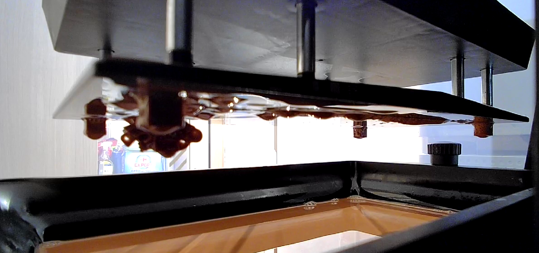

on peut considérer cela comme un espèce de faux plateau à partir duquel on peut régler plus finement le levelling 😉
une image qui montre un peu l'intérieur de ton plateau @K1nggor
on ne le voit pas mais il y a des ressorts
Modifié (le) par pjtlivjy

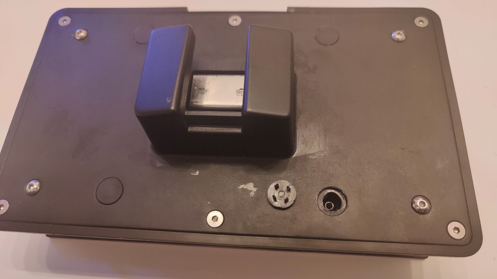

Resalut, @pjtlivjy. J'ai trouvé !
En fait faut juste enlever 4 capuchon. Je viens de faire le levelling. Normalement c'est bon. Je fais un test d'impression. Je te redis.
il y a 1 minute, K1nggor a dit :
cool super ta photo ça aidera bien d'autres utilisateurs 👍 car Elegoo communique peu sur ce genre de détails
