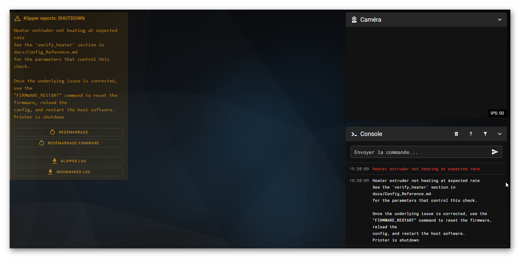

Lorsque je lance une impression, l'imprimante chauffe normalement, lance le print, puis au bout de quelques secondes/minutes, l'imprimante plante.
Sur le pad est noté "Klipper s'est arrêté". Sur l'interface "Heater extruder not heating at expected rate. See the verify_heater section on docs/config_Reference.md" (voir photo)
Parfois le print n'a même pas le temps de démarrer que le message apparaît.
Suite à ça j'ai regardé quelques forums mais je ne trouve pas la solution. J'ai fait plusieurs fois un PID à la fois du plateau et de la buse à la température à laquelle j'imprime mon print. Mais sans succès.
J'ai également fait des tests de chauffe sans lancer de print que de la buse aux alentours des 240°C 250°C. Le message survient également très rapidement au bout de 1 à 2 minutes.
Ce n'est pas un 'plantage' mais une sécurité
l'extrudeur ne chauffe pas normalement, peut être un problème de fils ou de cartouche de chauffe, ou de thermistance.

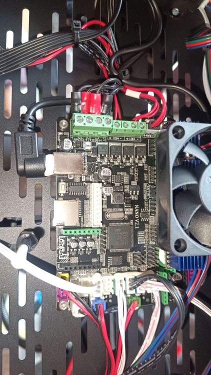

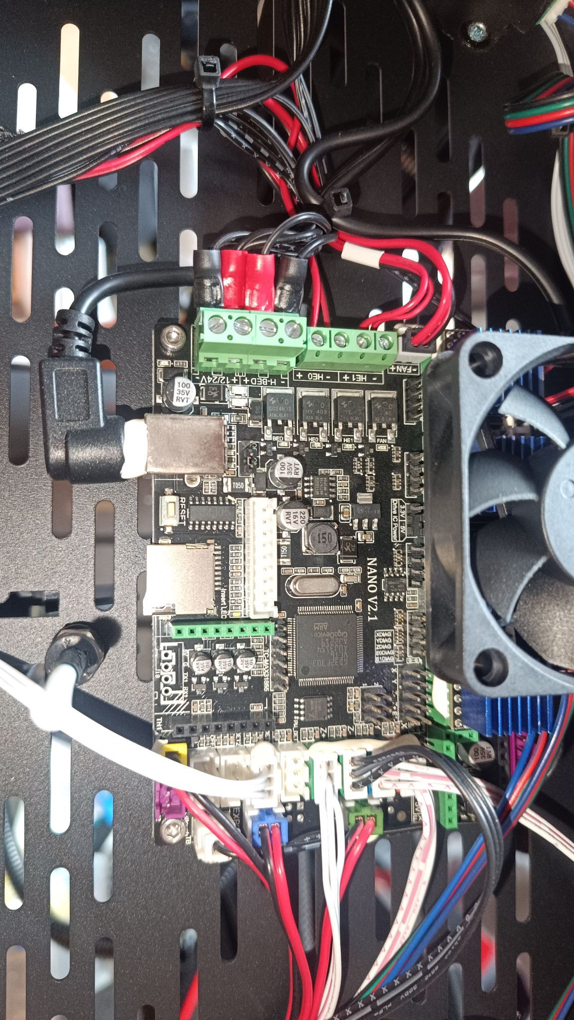

En ce qui concerne le câblage, j'ai retiré le capot. Je ne pense pas que ça soit un problème de faux contact au niveau des fils.
si faux contact il y a ça se situerai plutôt entre le haut et la hot end.

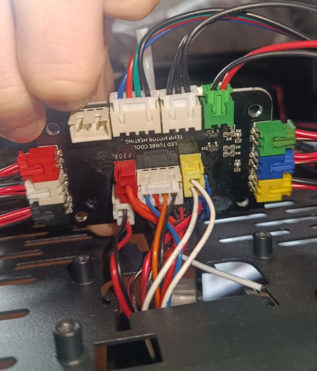

le zoom n'aide pas mais ce n'est pas dénudé là ? :

Après vérification. Il n'y a aucune gaine défectueuses au niveau de la carte. Je ne sais pas pourquoi le rendu de la photo donne cette impression.
