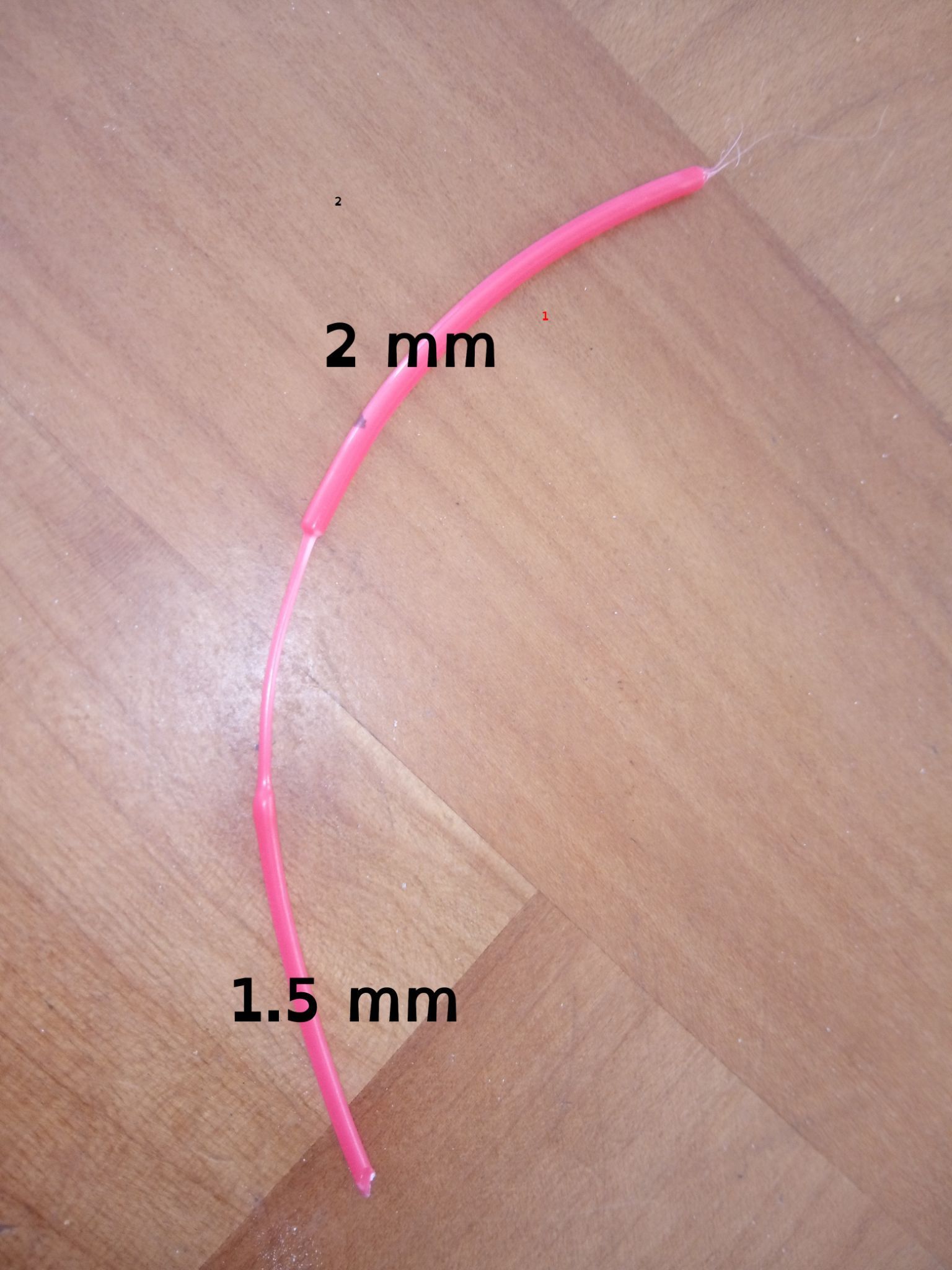

Comme le titre l'indique, quand j'essaie d'imprimer avec un filament Sunlu PLA+ (j'ai essayé deux bobines de couleur et de masse différentes), j'obtiens un gonflement du filament dans le tube qui va de l'extrudeur vers la buse, et ce, à l'extrémité où se trouve la buse.
J'ai essayé la technique de titi, j'aurais bien voulu imprimer des tours de vitesse, flow et températures, mais le souci c'est que l'impression s'arrête très rapidement à cause de ce gonflement qui empêche mon extrudeur de pousser le filament.
J'ai lu les sujets sur ce forum qui semblent traiter du même cas, mais aucune solution de fonctionne.
Ce qui est rageant, c'est qu'avec un autre filament (vendu avec la machine), ça passe nickel, donc ma buse n'est pas bouchée et les paramètres sont plutôt bons...
J'ai une Ender 3 Max Neo.
Ce gonflement arrive en début d'impression ce qui bloque tout travail... Je dois admettre que je ne vois plus quelle solution mettre en place...

c'est un problème classique de température qu'à tu mis comme température d'extrusion ?
quel est l'autre filament avec lequel tu n'as pas de problèmes ?

J'ai essayé plusieurs températures allant de 245 à 200°C.
Le filament qui fonctionne bien (j'en ai presque utilisé 1 kg sans aucun souci) : Creality 3D printer Filament, CR-PLA Matte.

Il doit y avoir de la chaleur qui remonte par le heatbreak et le filament devient mous et bouchonne dans le heatbreak.
Je dirais de vérifier l'état de fonctionnement ( le dépoussiérer éventuellement ) du ventilateur qui souffle sur le radiateur de refroidissement du HeatBreak.
Une autre piste pourrait être la "distance de rétraction" ( sous le trancheur, car si trop grande, cela fait remonter le filament encore chaud trop haut dans le heatbreak ce qui le chauffe )
Enfin si vraiment, tu n'a cela qu'avec cette bobine de filament, on pourrait questionner la qualité de cette bobine.
( éventuellement tenter de l'imprimer dans la fourchette basse des températures d'impression recommandée ? genre à 190°C ? )
Bonnes vérifications et essais. Tiens-nous au jus.

en allant jusqu'à 245 @Romtaz tu as effectivement pris large et pour un PLA allez au delà pose problème !
après comme le propose @PPAC parfois c'est le contraire certain filament s'imprime mieux dans une température plus basse
c'est une extrudeur très caréné donc est ce que l'air pour le refroidissement circule bien ?

Oui elle est dans un caisson fait maison mais bien aéré... Pas sûr que la température intérieur monte aussi haut. Je vais quand même mesurer.
Bonjour tout le monde,
Merci pour toutes vos pistes.
Quand @pjtlivjy a parlé d'un extrudeur très caréné, j'ai démonté le carénage et le ventilateur est venu avec !!!!
Je n'ai pourtant pas tirer dessus comme une brute, donc je pense qu'il était désoudé avant ce qui expliquerait le manque de refroidissement.
Je l'ai resoudé et depuis... Ça fonctionne, Benchy imprimé sans aucun problème !
Merci encore pour vos aides diverses et variées ! Quel super forum !!
