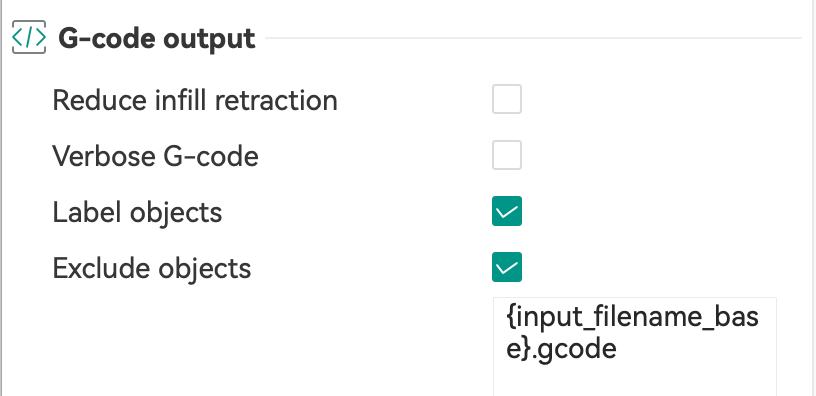

Le seul souci qu'il me reste à régler, c'est le bed mesh :
  • avec Qidi Slicer, j'avais un G29 pour le mesh bed leveling dans mon start gcode et Klipper faisait uniquement le palpage de la zone d'impression
  • avec Orca, toute le plateau était palpé. J'ai donc modifié mon start gcode suivant le wiki d'Orca pour le laisser gérer la zone de palpage
  • j'ai toujours tout le plateau qui est palpé.
Est-ce qu'il y a quelque chose à modifier dans Klipper ? (je suis toujours en 4.3.13... la délivrance avance doucement - l'eMMC est chargé avec Armbian Bookworm)
Avec le Klipper de Qidi, c'est la macro G29 de Qidi qu'il faut utiliser, pas les explications (datées d'ailleurs 😉) d'Orcaslicer.

Cependant je ne comprends pas pourquoi avec le G29 le palpage est bien adaptatif avec Qidi Slicer, mais pas avec Orca alors que le start gcode est le même.
Le L d'amorçage de la buse est dans tous les cas bien placé.
Les mystères d'Orca sont impénétrables. Il a tendance à n'en faire qu'à sa tête 😱. Ma préférence continue d'aller vers Prusaslicer (Orca est un dérivé de BBStudio qui lui puise allègrement dans Prusaslicer, c'est d'ailleurs chez BBL le seul élément qui soit Open Source, tout le reste est propriétaire, probablement fortement dérivé (copié 🙄) de Klipper, mais c'est une autre histoire).
Mais ce n'est absolument pas normal que ce trancheur soit incapable de gérer le G29 de la XM3 (c'est une macro Gcode) :

Pour que le palpage adaptatif fonctionne avec Qlipper (condensé de Qidi et Klipper), il faut que le fichier adaptive_mesh.cfg soit inclus dans le printer.cfg.
Essaie éventuellement avec Orca en ajoutant juste avant le G29, un G31 qui forcera la valeur de k à 1.
Modifié (le) par fran6p
@fran6p J'ai essayé un G31 + G29 dans mon start gcode et ça ne fonctionne pas.
A voir, le gcode généré par Orca doit porter une information qui définit la surface d'impression comme étant complète.
Je vais regarder ça cet après midi
J'ai fini par trouver le problème de l'adaptative mesh. En regardant le plugin KAMP pour la libération de la X Max 3.
En fait, il faut qu'Orca autorise l'exclusion d'objets ET l'étiquetage des objets.
Il faut donc cocher les options suivantes pour chaque profil d'impression
Et ca marche que soit sur une machine en 4.3.13 ou libérée en Klipper 0.12
