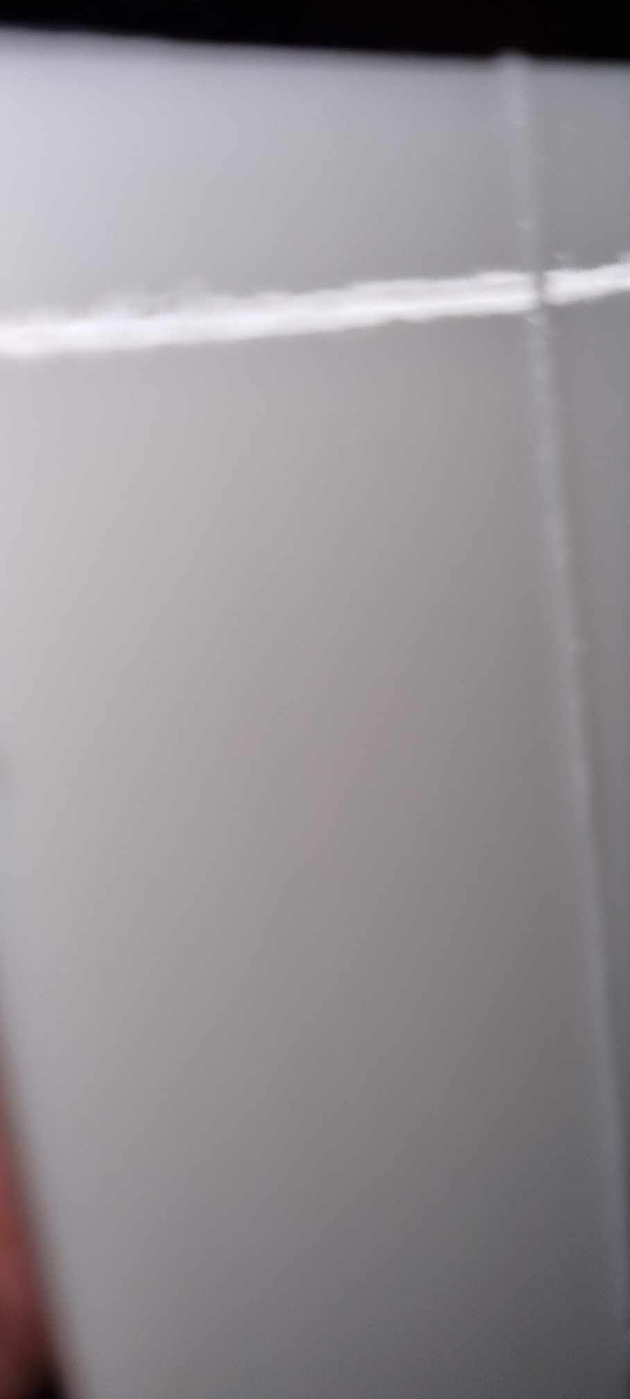

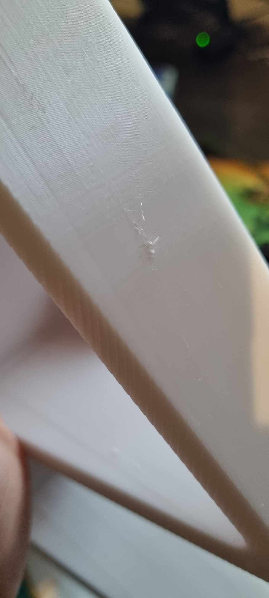

Stalowh PostĂ©(e) FĂ©vrier 4 PostĂ©(e) FĂ©vrier 4 Bonjour Ă tous J'imprime en PETG sur une bambu a1 avec une buse de 0.4 J'ai depuis peu une bambu a1 don j'en suis trĂšs content.  Cependant quand j'imprime du PETG, j'ai pas mal de cheveux d'anges (que je retire assez facilement) mais aussi comme des fil Ă©pais qui sortent de l'impression sur les parois qui sont pourtant droite et donc pas besoin de support (voir piece jointe)  J'ai aussi un autre soucis, j'ai un ligne tout le long de la piĂšce Ă la mĂȘme hauteur qui "ressort" de l'objet, comme si une couche avait ratĂ© (voir deuxieme piece jointe)  Est-ce que vous avez une idĂ©e de la nature des soucis ?  D'avance merci
Titouvol PostĂ©(e) FĂ©vrier 5 PostĂ©(e) FĂ©vrier 5 Pour les cheveux d'ange, si c'est sur des dĂ©placements Ă vide, il faut revoir les paramĂštres de rĂ©traction ... Pour le petit excĂšs, il faut regarder quand ça arrive, parfois c'est quelque chose qui est accrochĂ© Ă la buse dĂšs le dĂ©part mais qui finit par s'accrocher Ă la piĂšce bien plus tard. Sinon ça peut ĂȘtre signe d'une petite sur-extrusion, donc calibrage de l'extrudeur Ă faire (ou rĂ©duire le dĂ©bit petit Ă petit). Pour la ligne ("sautĂ©e" ?) faudrait faire un effort sur la photo ...  difficile Ă Ă©valuer ainsi. Si c'est juste une fois et que tu n'as jamais eu ça avant ni aprĂšs, ça peut venir d'un problĂšme de bobine, un noeud par exemple.

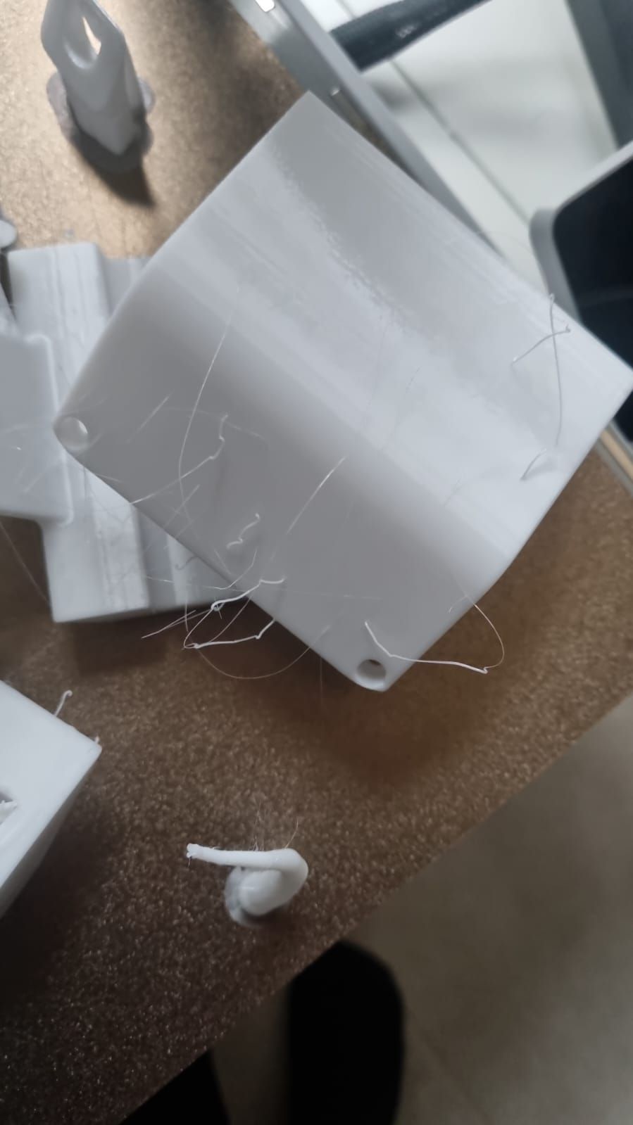

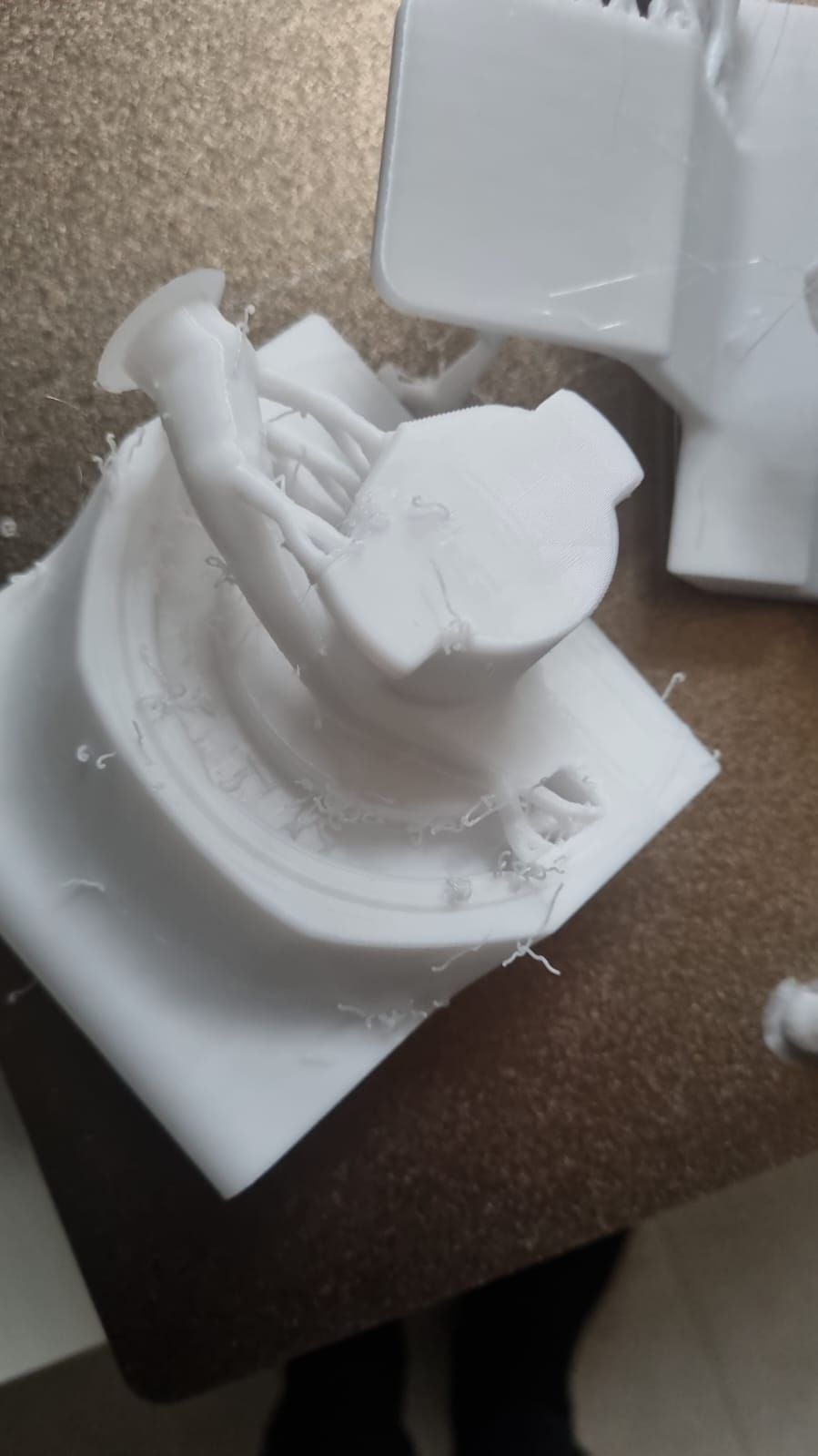

Stalowh Posté(e) Février 6 Auteur Posté(e) Février 6 Bonjour Désolé pour la photo... J'avais pas réussi à faire le focus  Voici deux autres photos pour avoir une idée J'ai augmenté à 2mm la distance de rétractation J'ai pris une impression sur maker World en stipulant que c'était du petg sans modifier les paramÚtres  D'avance merci pour le retour
pjtlivjy PostĂ©(e) FĂ©vrier 6 PostĂ©(e) FĂ©vrier 6 bonsoir @Stalowh c'est clairement un filament humideÂ
Stalowh PostĂ©(e) FĂ©vrier 6 Auteur PostĂ©(e) FĂ©vrier 6 il y a 3 minutes, pjtlivjy a dit : bonsoir @Stalowh c'est clairement un filament humide C'est une bobine que j'ai ouvert le mĂȘme jour que j'ai commencĂ© Ă imprimer.  C'est possible qu'il soit humide mĂȘme sous vide du fabricant ?
pjtlivjy PostĂ©(e) FĂ©vrier 6 PostĂ©(e) FĂ©vrier 6 il y a une heure, Stalowh a dit : C'est une bobine que j'ai ouvert le mĂȘme jour que j'ai commencĂ© Ă imprimer.  C'est possible qu'il soit humide mĂȘme sous vide du fabricant ? hĂ©las oui ... depuis combien de temps Ă©tait elle en stock etc etc ... le Petg Ă©tant sensible Ă l'humiditĂ© par principe il vaut mieux le sĂ©cher 1
