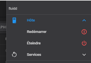

Ca ne craint rie pour nos imprimantes ? Ne faut il pas au préalable faire l'équivalent d'un sudo halt ? ou via le menu de fluidd, faire un éteindre ?

Éteindre le système avec nos cartes qui sont à la fois micro-ordinateur et contrôleur de matériel sur la Q1 Pro (et les autres Qidi), ne conduit pas vraiment à une extinction, juste à l'arrêt de l'OS. Il faudra utiliser le bouton ON/OFF pour éteindre complètement l'imprimante, mais également en cas de simple shutdown / halt 😉.
