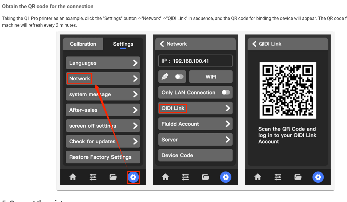

Je n'arrive pas à obtenir le QR code pour pouvoir me connecter à Link.
Lorsque je fais cette manip sur l'écran de l'imprimante (Q1 Pro) :

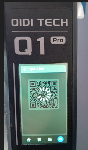

Au lieu de voir le QR code s'afficher j'obtiens ceci indéfiniment.
J'ai éteint et relancer l'imprimante plusieurs fois. En vain.Une idée du problème ?

J'ai contacté le SAV. Il sont assez réactif et assez positifs. Je me demande quand même si ce n'est pas un boot car 3 fois d'affilé, ils m'ont posé la même question.
Bref, ils mettent en cause la clef WIFI. Ils vont m'en envoyer une.
C'est facile à changer ? On dépose le panneau arrière et on voit la clef enfichée sur la carte mère ?
Le 24/02/2025 at 07:56, 2cv001 a dit :
Oui
