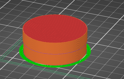

2cv001 Posté(e) Février 12, 2025 Posté(e) Février 12, 2025 Bonjour, J'ai des pièces où il y a des PAF de quelques 10° de mm. QidiSlicer me met un support, alors que franchement ce n'est pas la peine. Il me semble que Cura ne le faisait pas. Y a t il un paramètre qui contrôle ça ?
pjtlivjy Posté(e) Février 12, 2025 Posté(e) Février 12, 2025 @2cv001 il y a 31 minutes, 2cv001 a dit : J'ai des pièces où il y a des PAF de quelques 10° de mm peux tu préciser de quoi tu parles ?

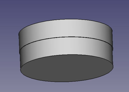

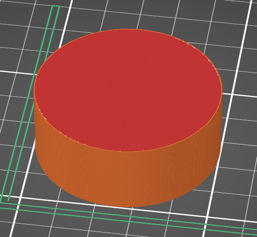

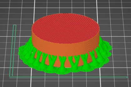

2cv001 Posté(e) Février 13, 2025 Auteur Posté(e) Février 13, 2025 Il y a 10 heures, pjtlivjy a dit : @2cv001 peux tu préciser de quoi tu parles ? Là par exemple : J'ai deux cylindres l'un sur l'autre. Celui du dessous a 50 mm de diamètre et celui du dessus 50.5mm de diamètre. On a donc un porte à faux de 0.25mm entre les deux cylindre. Ca passe très bien sans mettre de support, et pourtant, il me met un support : J'ai remarqué que si je ne met pas organique comme type de support, il commence à mettre un support pour des portes à faux légèrement plus grands, mais il met quand même une jupe en bas Si je continue à faire augmenter le porte à faux, il ne met plus cette jupe. Cura, avec un porte à faux de 0.45 mm ne place pas de support. A 0.5mm il en place un.

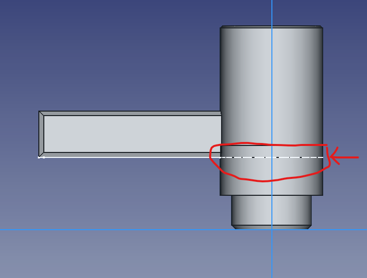

2cv001 Posté(e) Février 13, 2025 Auteur Posté(e) Février 13, 2025 il y a 4 minutes, pjtlivjy a dit : oui tout à fait si l'option support est décochée, fin du problème @2cv001 sinon tu rêgles avec l'angle à partir duquel les supports sont crées Là oui, bien sûr, mais ce que j'ai montré n'est que pour illustrer le problème. J'ai par exemple un modèle où on a en gros ce que je t'ai montré, mais plus haut avec un bras par dessus qui représente un porte à faux d'environ 50 mm de long et là, il faut un support. Je ne peux donc pas décocher. Je crois qu'il y a une option pour pouvoir sélectionner les lieux avec support, mais pas encore trouvé. Au niveau de la flèche, il y avait une légère différence de diamètre. Bien sur il faut un support en bas pour tenir le premier cylindre, et au niveau du bras, mais pas au droit de la flèche.

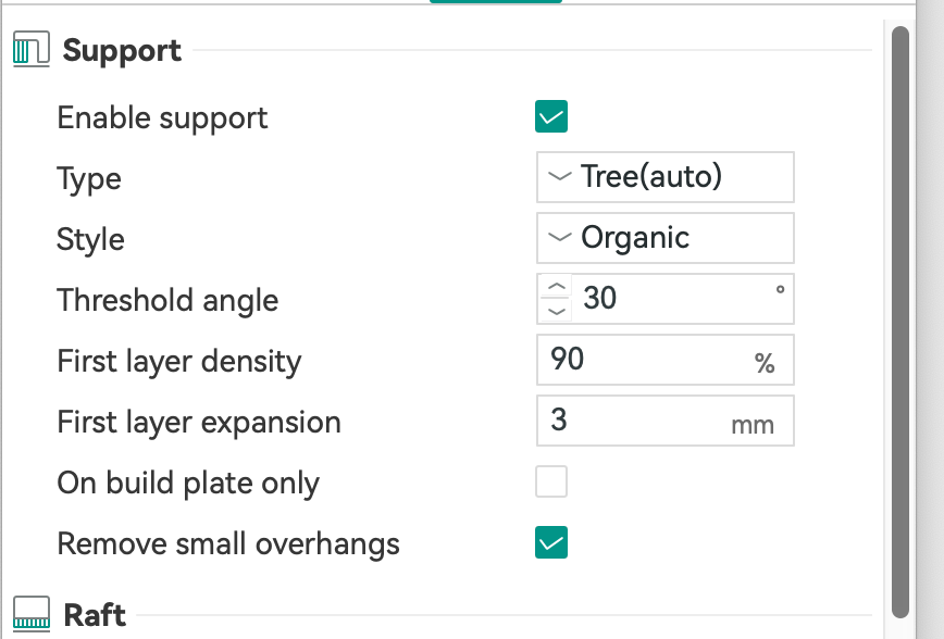

V3DP Posté(e) Février 13, 2025 Posté(e) Février 13, 2025 Dans Cura, on peut utiliser les supports blockers, mais il faut le refaire à chaque fois, sauf si c'est dans la meme session et qu'on met à jour le fichier stl avec le projet ouvert. Dans Qidi Slicer, ce n'est pas possible à ma connaissance d'exclure ce genre de supports, donc passage par des supports manuels. Dans Orca Slice, on peut exclure les petits overhangs Dans Qidi / Orca Slicer je n'ai pas vu de moyen pour exporter les supports en tant que structure indépendante. Et la question de définir cet STL comme un support (facile dans Cura) se pose également. Par contre, Orca régle le besoin exprimé initialement 1 2
2cv001 Posté(e) Février 14, 2025 Auteur Posté(e) Février 14, 2025 @V3DP Mince, je ne sais pas pourquoi, je n'avais pas vu ta réponse. Et pour compléter, du coup j'ai été voir, on a ça aussi dans qidiStudio. 1
