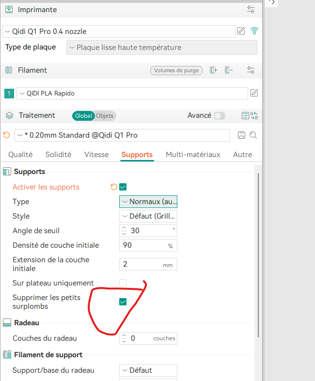

2cv001 Posté(e) Février 14, 2025 Auteur Posté(e) Février 14, 2025 @V3DP là, effectivement, j'ai trouvé la réponse à un autre message où je disais que certains supports étaient en trop sur QIDISlicer. C'était pour les petit surplomb, et là, je vois ceci. Vérification faite, ça y est aussi dans QIDIStudio. Pas encore testé. 1
