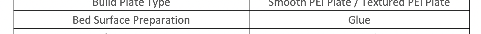

pjtlivjy Posté(e) Février 19 Posté(e) Février 19 (modifié) le PC bambulab a de très belles caractéristiques @Stroke donc pour le séchage, il préconise 80 degrés pendant 8 h, je mets plus mais comme je ne connais pas ce filament on va partir du principe qu'ils connaissent leur matériau donc avant d'aller plus loin déjà faire cela et imprimer, après sans remettre en doute vos compétences, tu ne modélises pas une pièce en PC comme avec du PLA ou de l'ABS par contre vous allez avoir besoin de ça Magigoo PC pour te dire à quel matériau je pense, dis m'en un peu plus pour l'usage de cette pièce Modifié (le) Février 19 par pjtlivjy 1
RT36 Posté(e) Février 19 Posté(e) Février 19 si c'est le pc de bambu ; Drying Settings before Printing 80 °C, 8 hours source : https://cdn.shopify.com/s/files/1/0584/7236/6216/files/Bambu_PC_Technical_Data_Sheet.pdf 1
pjtlivjy Posté(e) Février 19 Posté(e) Février 19 pour confirmer le besoin en colle @Stroke extrait de la fiche technique 1
