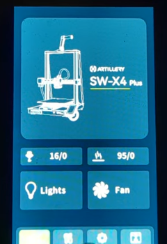

j'ai des erreurs de température bed qui font planter mon X4 plus :
https://youtube.com/shorts/DCYQyRjHimQ?feature=share (a regarder sans l'audio mon anglais est juste horrible)
J'ai essayé de vérifier que tout est bien branché sous l'imprimante.
sur j'ai vu que sur le X1 le fil etait fragile mais la tout passe par une nap donc dur de voir si y a ou pas de la casse 😕
j'ai essayer de modifier ca aussi :
Mais rien n'y fait, j'ai posé la question aussi a Geekbuying ou j'ai acheter l'imprimante mais pas de retour encore 😢
Voila si quelqu'un a une idée a votre bon coeur 🙂

Si à froid la température affiché n'est pas cohérente ( le 95°C pour le plateau ) alors la piste
c'est soit un court-circuit entre les fils de la thermistance du plateau
( car avec les thermistances NTC que l'on trouve sur nos machines grand public, plus la température augmente au niveau de la thermistance plus sa résistance mesuré en Ohm diminue et donc si les fils de la thermistance sont en contacte (car gaine abimée, ou fils en contacte là où ils sont soudés sur le plateau chauffant) cela réduit la résistance mesurée et donc créé un biais de la température affiché )
soit un problème de l'entrée/du port sur la carte mère où est connectée cette thermistance
( pour vérifier ce dernier cas, en principe, si tu déconnectes la thermistance, cela donne une résistance en Ohm infini, et devrait afficher une température proche de 0°C ou négative. Si sans thermistance de connecté cela affiche toujours 95°C pour le plateau alors l'entrée sur la carte mère a un problème et soit changer de carte mère soit voir s'il y a un autre port pour connecter une thermistance et si possible de modifier le firmware pour utiliser cet autre port à la place de celui H.S.)

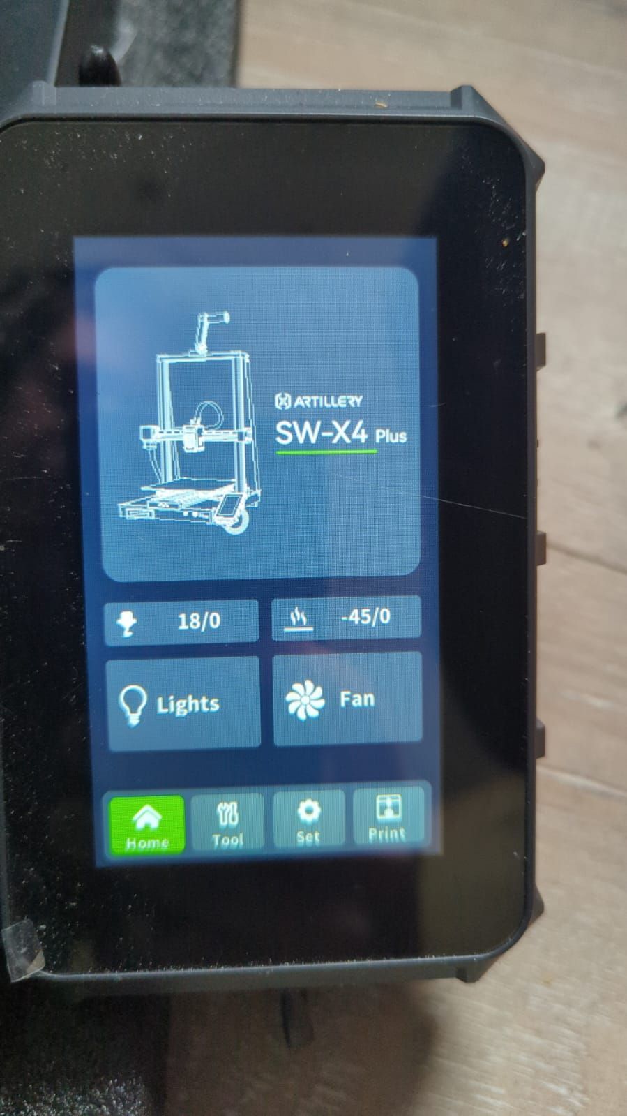

BOnjour
Merci @MrMagounet pour tes explication je vais tester avec mon multimetre (que je dois retrouvé)
Pour @PPAC j'ai fait ce que tu as dit, je vois pas de defaut dans les fils, et effectivement une fois débranché je suis a - 45°
j'espere que c'est pas comme @MrMagounet a dit et que c'est la carte mere qui est nase 😢

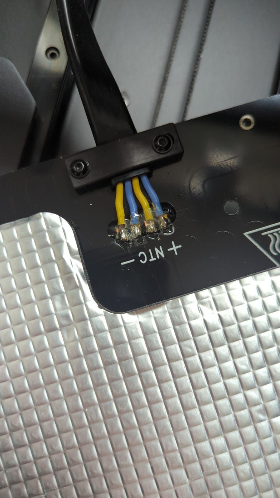

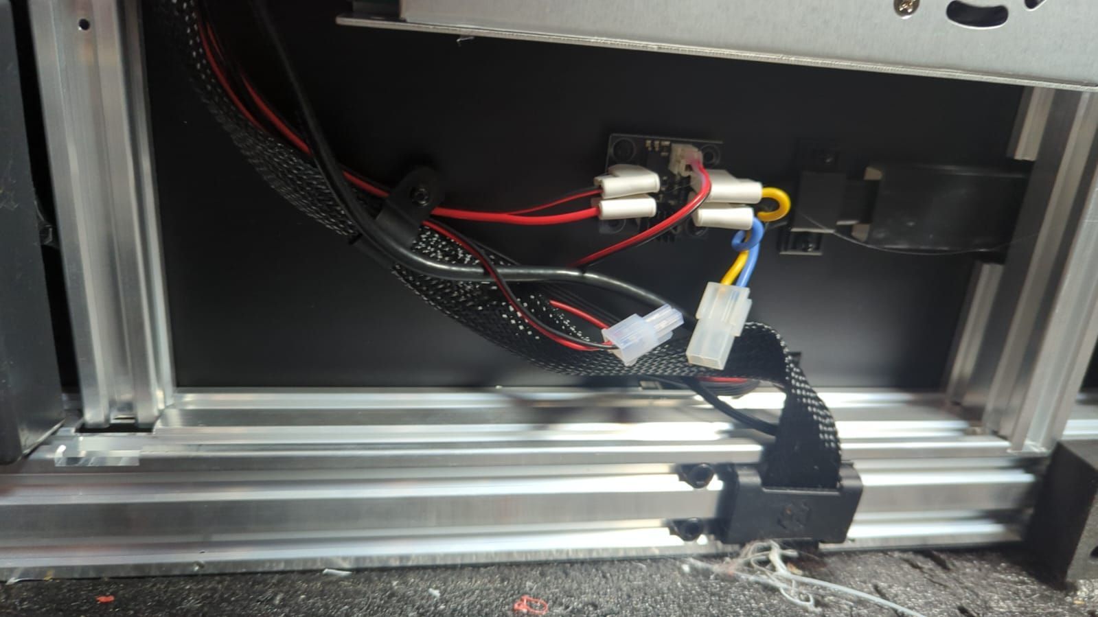

Apres j'avoue je sais plus trop quoi faire, j'ai ouvert un ticket chez geekbuying mais il me dise juste on vous renvoie un plateau, pas sur que ca corrige le soucis 😕
j'ai tenté une réinstallation de la puce au ca ou mais pareil 😢
