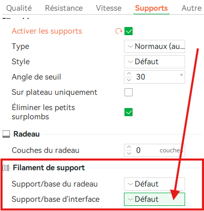

Merci. L’AMS détecte tout seul la bobine et fait ce qu'il faut automatiquement pour optimiser les réglages d’impression ? Je suppose que pour que la pièce pose plus sur le support il faut modifier le réglage de celui ci ?
pour le côté automatique je ne saurais te répondre n'ayant pas de bambulab mais dans Bambustudio tu as 3 paramètres à régler, Top Z distance et Top interface layers et Top interface spacing à modifier 😉

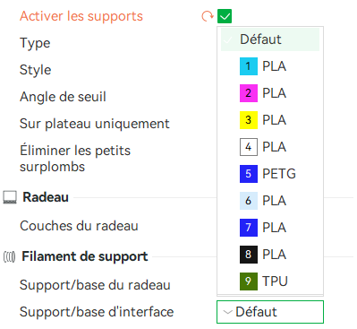

Salut
Le réglage se fait automatiquement dans Bambu Studio.
Active tes supports dans un premier temps.
puis regarde un peu plus bas
Fait dérouler le menu
Et dans cette liste tu devrais retrouver ton filament de support et tu clique dessus.
Normalement si il est reconnu a l'origine, il devrait être sélectionné par défaut.
