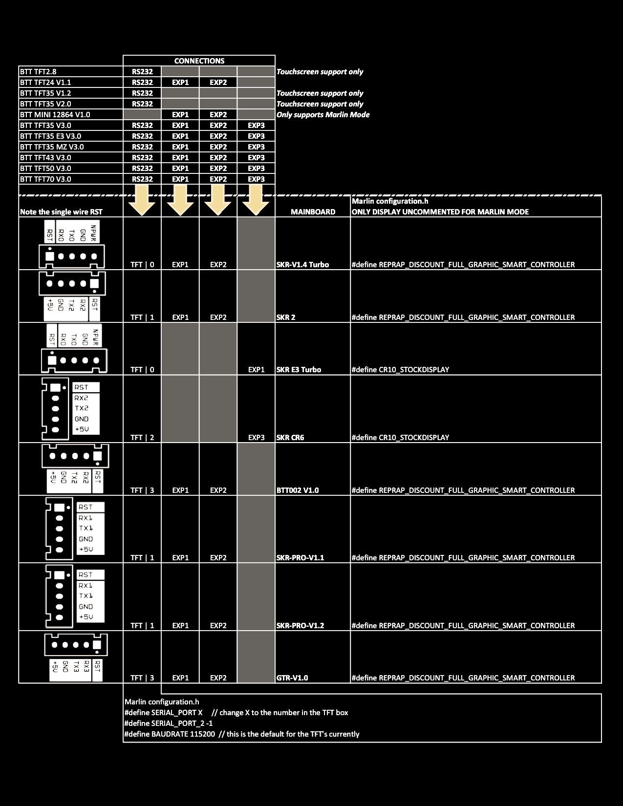

Il y a 3 heures, lion02 a dit :
j'ai désactivé les deux lignes sur fond blanc
A priori, il faudrait les laisser décommentée pour spécifier que l'écran est branché sur le port UART1, d'ailleurs, c'est ce qui est indiqué dans le tableau fourni par BTT:
Citation
au passage, on voit que c'est l'inverse, même si je ne pense pas que ce soit important:
#define SERIAL_PORT 1
#define SERIAL_PORT_2 -1
