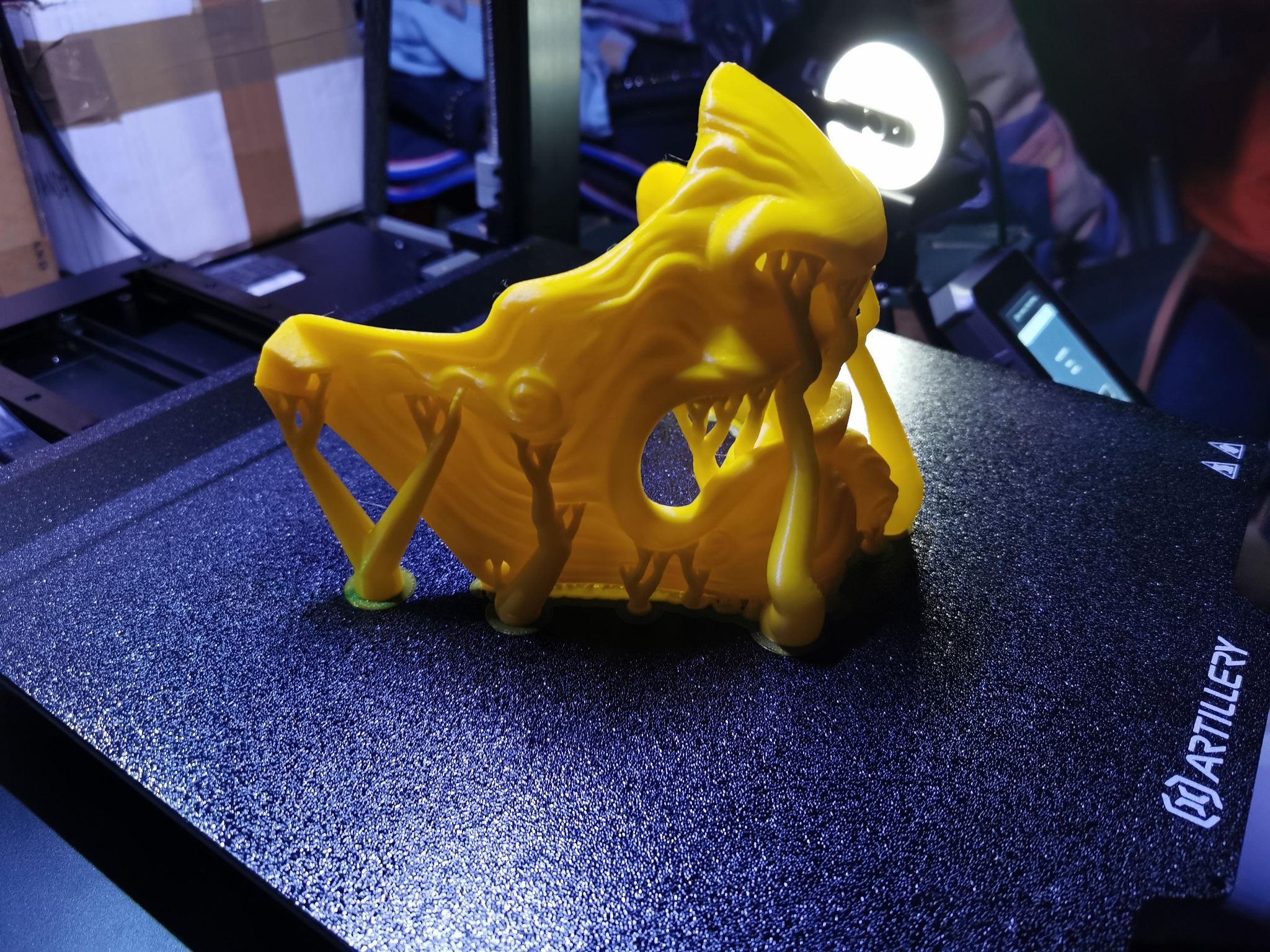

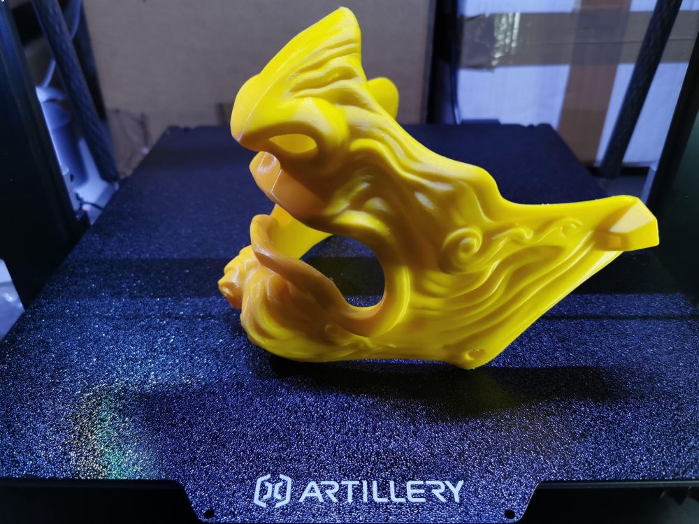

Salut @Ice0, j'ai pas forcement imprimer de casque sur l'univers starwars mais j'ai imprimer des masques de Oni et d'autre masque et je te conseil de visé a minima une volume de 256x256x256 voir un 300x300x300 pour avoir plus de latitude .
Comme la dit @hyoti si c'est juste pour cette usage le PLA sera le meilleur choix et dans ce cas les machine bed slinger feront le taf, j'avais imprimer ceci sur ma SW X4 Plus perso, mais tu as la Neptune 4 Plus, ou la Creality Ender 3 V3 Plus aussi dans le mĂȘme segment.

J'ai imprimer les masque de Oni en une piÚce si l'on exclus les dents car ici je voulais les imprimer d'une couleur différente. Voila ce que cela donne sur la SW X4 Plus qui est une imprimante avec plateau de 310x310, la Ender 3 V3 Plus est équivalente avec quelques fonction supplémentaire ou supérieur.
Pour les casque ceux que j'ai tester etait des modĂšles en plusieurs parties.
