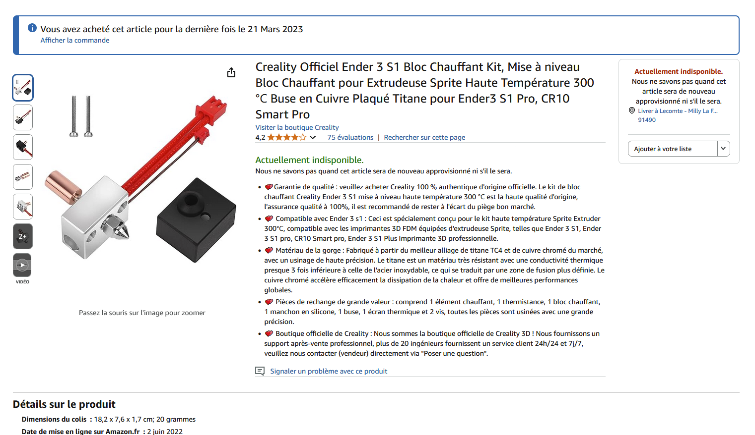

Bonsoir,
Bravo pour ta réussite et des  mains juste un peu dans la bidouille ou cambouis, tu peux faire plus maintenant :
juste une question, tu as bien une  ender 3 S1 stock ( tout d'origine) ?
Si c'est bien le cas, tu as le sprite avec un heatbreak bore (pas gore quoique !!)
donc avec un PTFE (tube téflon traversant au contact avec le buse),
si pour imprimer du PETG tu montes au-dessus de 235°C, ton Téflon va fortement souffrir surtout à 245 °C et se dégrader très vite,
Dans ce cas, lorsque tu auras des soucis ou  avant je te conseillerais de changer la hotend partie juste corps de chauffe, heatbreak, buse,
pour le modèle pro 300° C avec le PTFE non traversant  (pas au contact de la buse) qui te fait tenir 300° C.
Je te conseillerais quand même de prendre un Creality en bimétal, pour les OEM je ne sais pas.
Avec ce type tu peux faire des impressions à 250- 255°C sans user ton PTFE.
C'est ce que j'ai fait sur ma S1 Plus en gros au départ avec le même extrudeur Sprite que toi.
Pour le changement tu as des tutorials Creality  bien fait ou celui des posts précédent
en gros les deux vis en-dessous du corps de chauffe et la petite vis derrière ( voir vidéo) qui bloque la partie haute du heatbreak.
C'est pas dur à faire et pas trop de graisse (sauf un peu de pâte thermique à mettre sur la partie cuivre au contact du radiateur.
J'avais pris celui là à l'époque mais tu dois pouvoir trouver la même sur AMZ ou Ali.
Tu n'es pas obligé de changer de firmware, mais tu feras du 260 °C sans problème.
pour monter plus haut   (300°C) mais pas beaucoup d’intérêts pour du PETG.
Moi j'étais  (je suis) sur un SonicPad modif 30 secondes ; ou alors un firmware type Miscroc
https://github.com/mriscoc/Ender3V2S1/releases/tag/20240122
Là comme on dit tu as un vrai heatbreak + Full métal (sans jacket !!)
