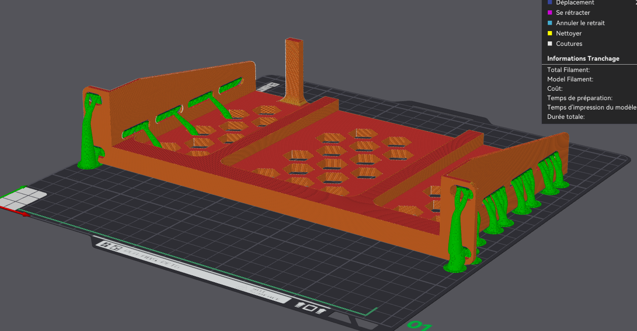

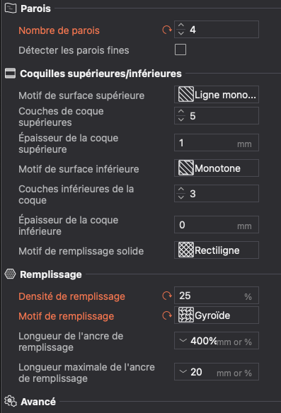

xavax Posté(e) Février 28 Posté(e) Février 28 Bonjour, je voudrais imprimer cette pièce pour une baie 10 pouces L'appareil chauffe pas mal environ 60 degrés. Quelle matière choisir ? Je n'ai jamais imprimé d'ABS, c'est peut être l'occasion avec ma P1S. Ou PETG ? Le plus économique c'est l'ABS ? Quelle marque me conseillez vous en ABS j'ai vu celui ci Sunlu ABS amazon Au niveau des paramètres j'ai mis ceci : 4 parois, remplissage à 25% giroide Merci pour vos conseils

pjtlivjy Posté(e) Février 28 Posté(e) Février 28 bonsoir @xavax pourquoi 4 parois, elle doit supporter du poids cette pièce ? 1
jcjames_13009 Posté(e) Février 28 Posté(e) Février 28 (modifié) Autre chose qui me vient à l'esprit Si l'état de surface des ouvertures où il y a des supports doit être lisse, j'essayerai d'utiliser un filament différent pour les interfaces. Genre Support pour PETG ou carrément PLA On en a parlé il n'y a pas longtemps sur le forum A+ JC il y a une heure, xavax a dit : Quelle marque me conseillez vous en ABS j'ai vu celui ci Sunlu ABS amazon Et pour info, les profils des filaments Sunlu sont maintenant disponibles dans la dernière version de Bambu Studio. Une bonne occasion de les tester Modifié (le) Février 28 par jcjames_13009 1

xavax Posté(e) Février 28 Auteur Posté(e) Février 28 Il y a 3 heures, pjtlivjy a dit : bonsoir @xavax pourquoi 4 parois, elle doit supporter du poids cette pièce ? A priori d'apres les ingos que je viens de trouver ce routeur fait 700g. Je réduis le nombre de murs ? Remplissage à 25 % et gyroide ca parait bien ? Je pensais que le PETG sunlu était moins cher que bambu mais finalement pas tant que ca. Il est à 17€ avec une bobine en carton ou alors j'ai trouvé ca mais vous croyez que c'est le meme PETG ? https://www.amazon.fr/SUNLU-PETG-Filament-pour-Imprimante/dp/B082F1F7KG?ref_=ast_sto_dp&th=1 40 eur pour 3 bobines 1
pjtlivjy Posté(e) Février 28 Posté(e) Février 28 je pense qu'il s'agit du même @xavax les caractéristiques misent en avant correspondent par contre celui de Bambu est bien plus résistant il est clair que que 4 murs et 25 % de giroïde tu vas être rigide 1
