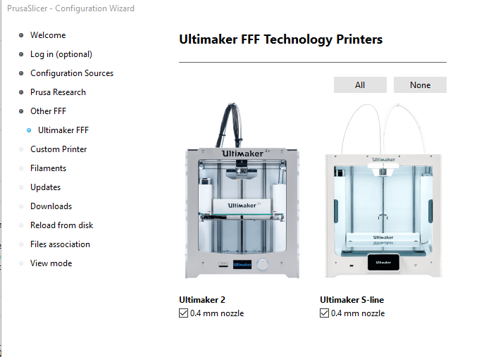

Salut,
Quel modèle d'Ultimaker ?
Apparemment il existe des profils prédéfinis :

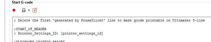

Tous génèrent des .gcode, apparemment l'astuce se trouve dans la suppression de la première ligne dans le fichier généré pour que l'imprimante l'accepte :
