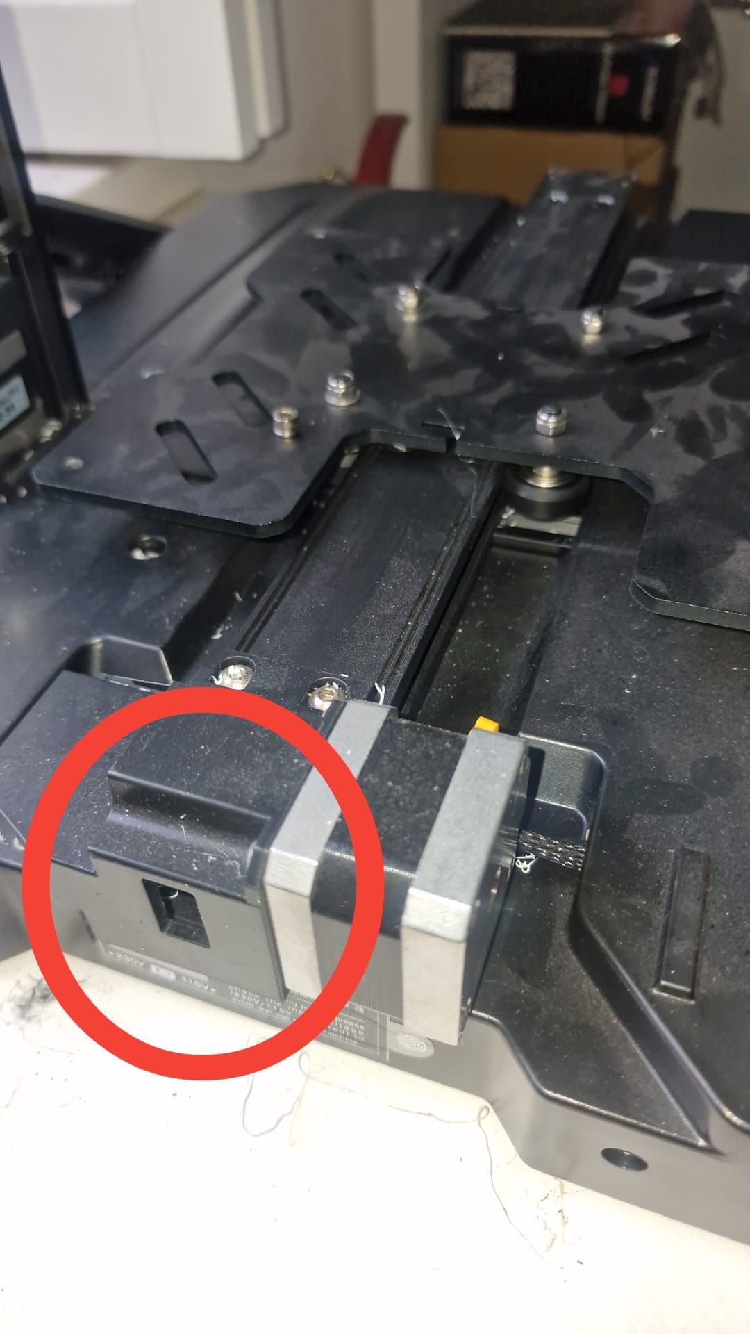

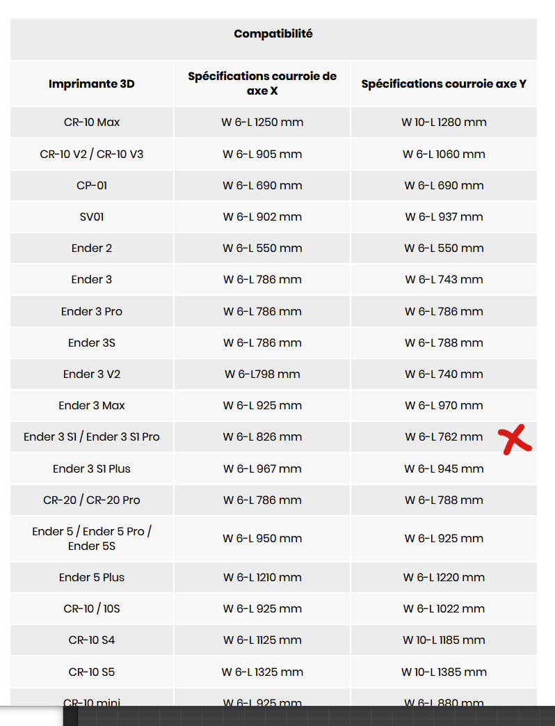

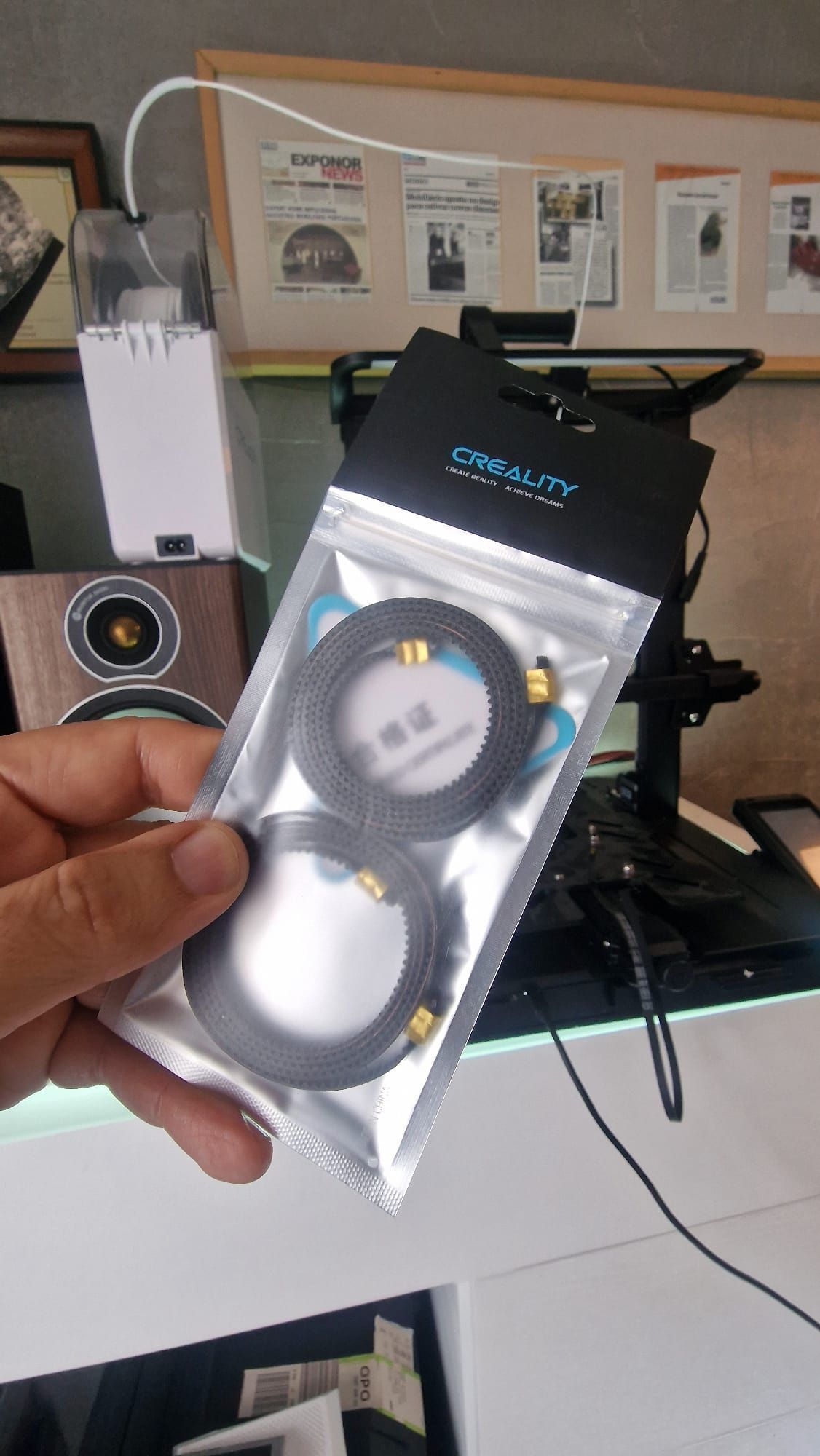

Johnny Dos Passos Posté(e) Mars 3, 2025 Posté(e) Mars 3, 2025 (modifié) Salut à tous Après des arrêts intempestifs de mon ENDER3 S1 PRO pour un motif que je n'ai toujours pas élucider, voilà que la courroie qui se trouve sous le plateau vient de casser !! Savez-vous où je peux trouver cet accessoire avec la bonne référence la bonne taille ? J'ai trouve une vidéo pour l'intervention : merci Modifié (le) Mars 3, 2025 par Johnny Dos Passos

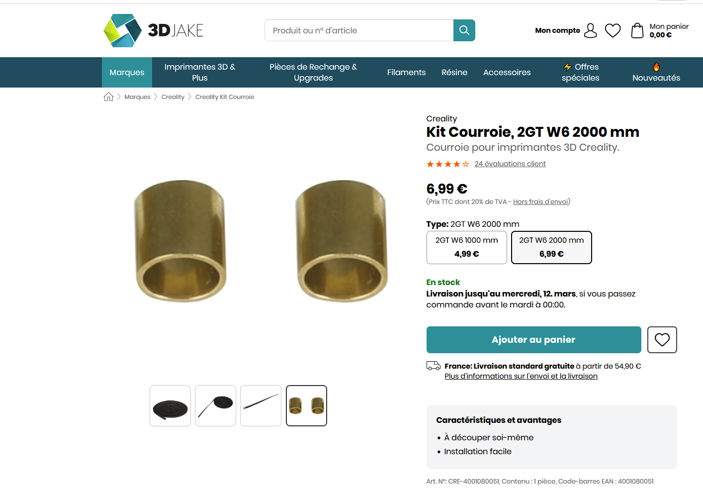

hyoti Posté(e) Mars 3, 2025 Posté(e) Mars 3, 2025 Bon tu as trouvé le tuto, regarde ce qu'il y a écrit sur la courroie ? Gates GT 6 GT8 et la suite. Autrement tu aurais cela : https://www.amazon.fr/KOYOFEI-Timing-Belt-Kit-Printers/dp/B0DBHK9D2H?th=1 Cela serait une GT6 (6 mm) 762 mm https://www.3djake.fr/creality-3d/kit-courroie
Johnny Dos Passos Posté(e) Mars 7, 2025 Auteur Posté(e) Mars 7, 2025 (modifié) Bon ! C'est partie....Tachons de ne pas faire de conneries ! La petite vidéo du fabricant est trop sommaire et n' explique absolument pas comment passer la courroie notamment à l'arrière du plateau....! Surtout que maintenant je ne sais pas si la courroie doit passer ou pas par cette ouverture ??? Modifié (le) Mars 7, 2025 par Johnny Dos Passos
pommeverte Posté(e) Mars 7, 2025 Posté(e) Mars 7, 2025 Salut, C'est assez bien expliqué dans cette vidéo: Citation
