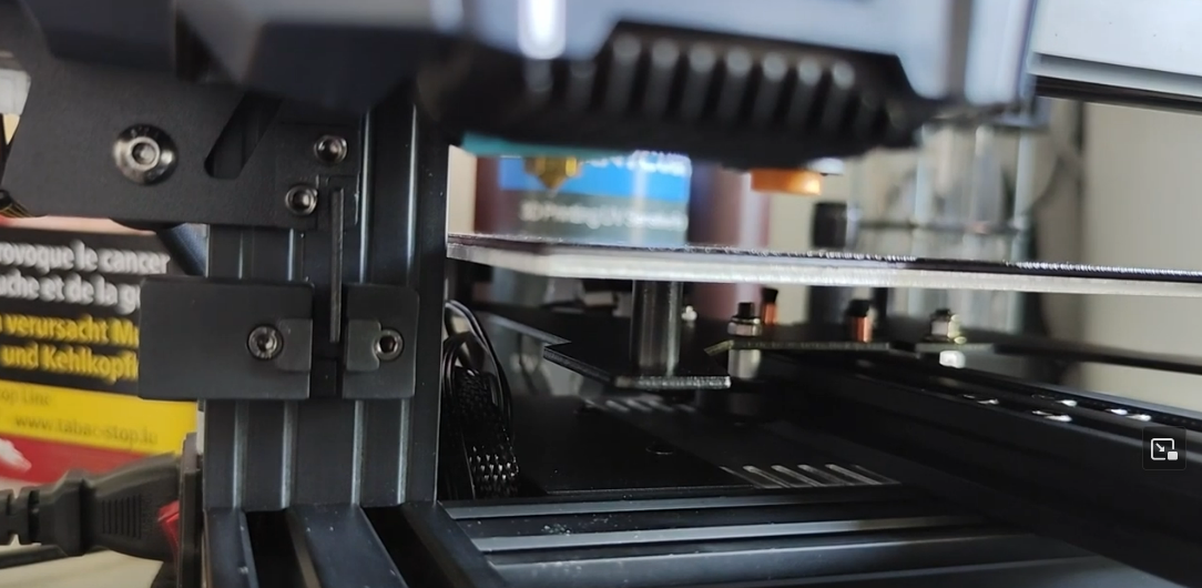

je suis Michel, 66 ans, médecin retraité, et total novice en Impression 3D!
J'ai acheté une Feider pour mes deux petits-fils de 10 et 13 ans.
Tout s'est (apparemment) bien passé pour le montage en 3 heures environ.
Lors de la mise sous tension électrique, la barre horizontale s'est déplacée vers le haut,
la "tĂȘte" vers la gauche, et vous avons entendu un grondement assez fort. Le plateau lui, n'a pas bougĂ©.
En répétant l'opération, j'ai compris qu'il s'agissait du "frottement" de la courroie
crantée du plateau avec la "poulie" crantée du petit moteur postérieur.
J'en ai donc déduit que le plateau devait avoir un problÚme pour se déplacer.
Mon intuition Ă©tait bonne puisqu'en dĂ©plaçant manuellement le plateau d'avant en arriĂšre (entre ses deux positions extrĂȘmes)
j'ai constaté 3 "positions" de "blocage" (comme des "crans") dans lesquels le plateau se bloque
et ne peut ĂȘtre "sorti" qu'en poussant avec une "certaine" force manuelle (sans ĂȘtre excessive).
J'ai donc mis manuellement le plateau à sa position la plus postérieure et là tout a fonctionné et la température a augmenté.
Mais j'ai peur qu'en utilisant l'imprimante, le plateau ne se bloque dans une ou plusieurs de ces "positions crantées" de blocage.
Voyez-vous ce dont il peut s'agir?
J'ai contacté le SAV qui ne me propose que de démonter la machine (sous garantie) et de l'envoyer!
Par ailleurs, si je peux apporter la machine à quelqu'un en région parisienne ou s'il faut payer quelqu'un
pour venir chez moi Ă  Paris 12Ăšme, cela ne me pose aucun problĂšme.
En vous remerciant par avance pour votre aide, je vous signale que vous ĂȘtes le premier "forum" sur lequel je communique de toute ma vie!
SantĂ©! 🙂

impossible de comprendre d'oĂč viennent ces 3 "points durs" comme les a appelĂ©s Moucklee.
Les roues sous le plateau n'ont pas de "méplats" comme l'a suggéré Robert 95770 et c'est normal puisque la machine est neuve.
J'ai détendu complÚtement la courroie du plateau, j'ai vérifié la poulie du moteur arriÚre, rien qui puisse expliquer ces trois positions de "blocage"
que l'on dépasse en poussant manuellement le plateau avec une pression "marquée", le plateau étant ensuite beaucoup plus facile à déplacer
jusqu'au "point dur" suivant... Je ne vois pas ce qui fait "mécaniquement" ces trois positions de blocage, comme s'il y avait 3 "crans" sur la chemin du plateau...
MystÚre total... Bonne journée à vous tous. Merci. Michel
Salut,
Si la distance entre les 3 points durs est identique et si elle est d'environ 70mm, alors c'est bien un problĂšme de galets
Modifié (le) par pommeverte
Bonjour pommeverte et bravo!!!  c'est exactement ça! 7 cm entre chacun des trois "crans"! 👏👏👏👏👏
Maintenant, pouvez-vous, s'il vous plaßt, m'expliquer ce dont il s'agit et ce que je pourrais faire pour remédier à ce problÚme?
Infiniment merci par avance. Michel
Tu dois avoir un défaut sur 1 galet. Perso, je démonterais tous les galets (à priori 4 d'aprÚs la photo suivante) et je les testerais en les faisant rouler, 1 à 1, dans une rainure de profilé, en tenant le galet par la vis centrale

Merci pour cette indication illustrée Pommeverte.
Au fait, comment expliquez-vous que mes galets seraient défectueux puisque la machine est neuve?
D'autre part, en vérifiant les 7 cm que vous avez trÚs judicieusement évoqué,
j'ai vu mes galets tourner, ils semblaient lisses, propres et en trÚs bon état.
Comment pourraient s'expliquer ces "blocages tous les 7 cm"?
Merci pour votre aide. Michel
Salut,
Il y a 3 heures, michel julien a dit :
la "Chinese QualitĂ€t " đŸ˜©
Les 70mm correspondent grossiÚrement à la circonférence d'un galet. Il se pourrait qu'il y ait un bourrelet sur la "bande de roulement" d'1 des galets. C'est pour ça qu'une dépose des galets et un test de roulement dans une rainure permettrait de valider ou non cette hypothÚse.
