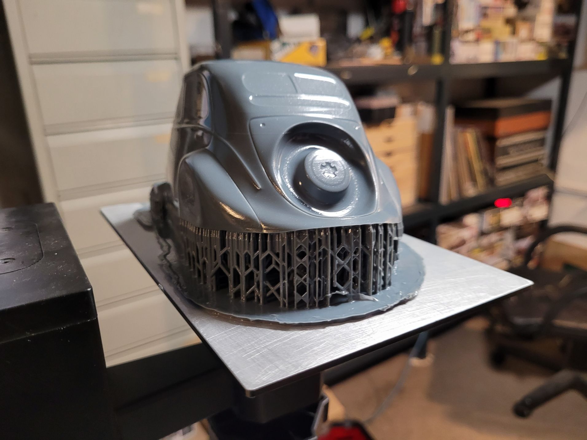

tu as plusieurs plateaux il me semble donc on peut prendre le risque d'en sacrifier un, pourquoi il y a un risque c'est que l'on ignore la nuance d'aluminium utilisée pour la fabrication
on fait ce que l'on appelle un recuit de détente ... la pièce a subi des contraintes lors de sa fabrication et c'est cela qui la déforme

j'ai effectivement trois plateaux
mais je ne pourrais pas tenter le coup avant samedi

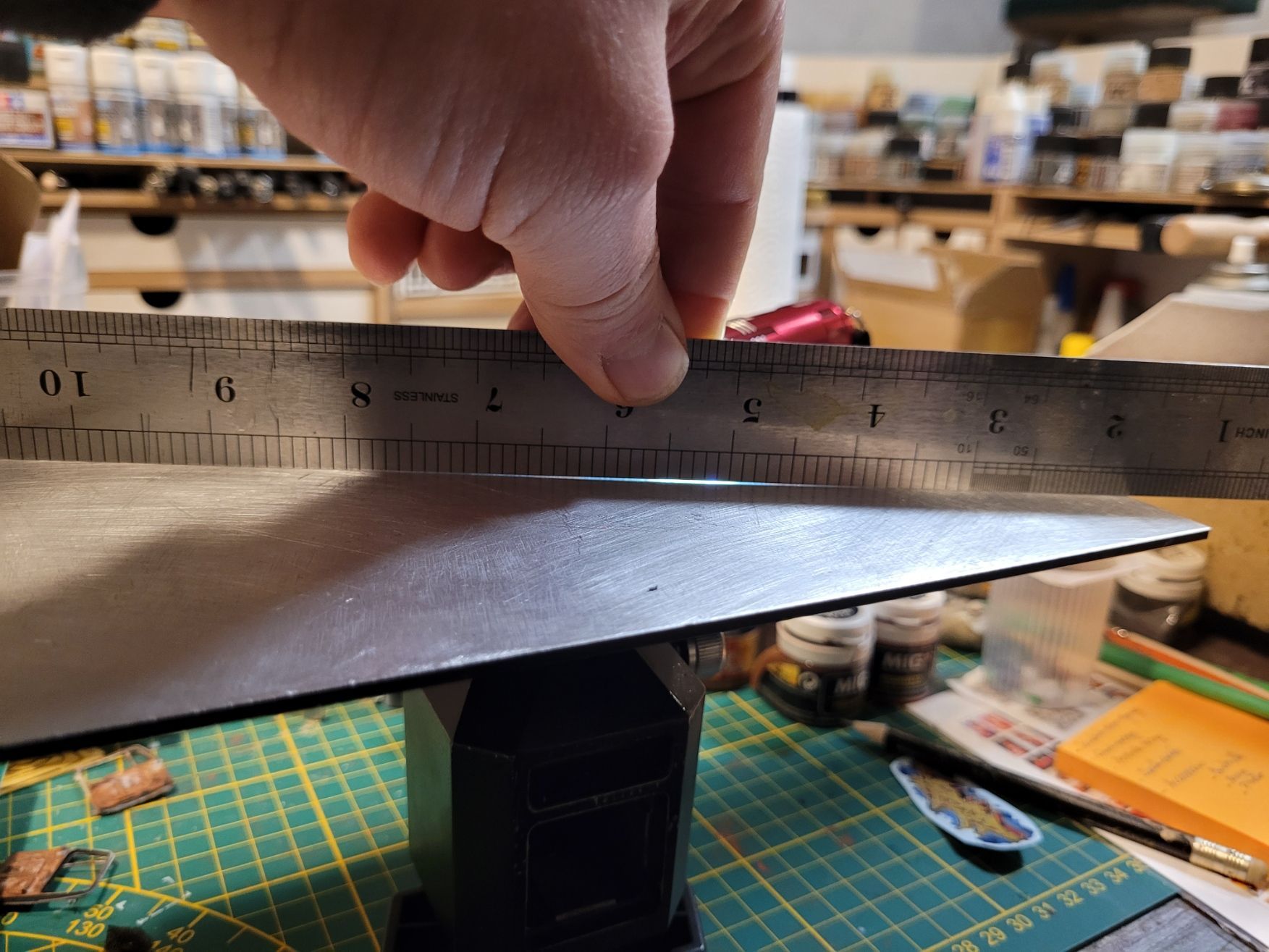

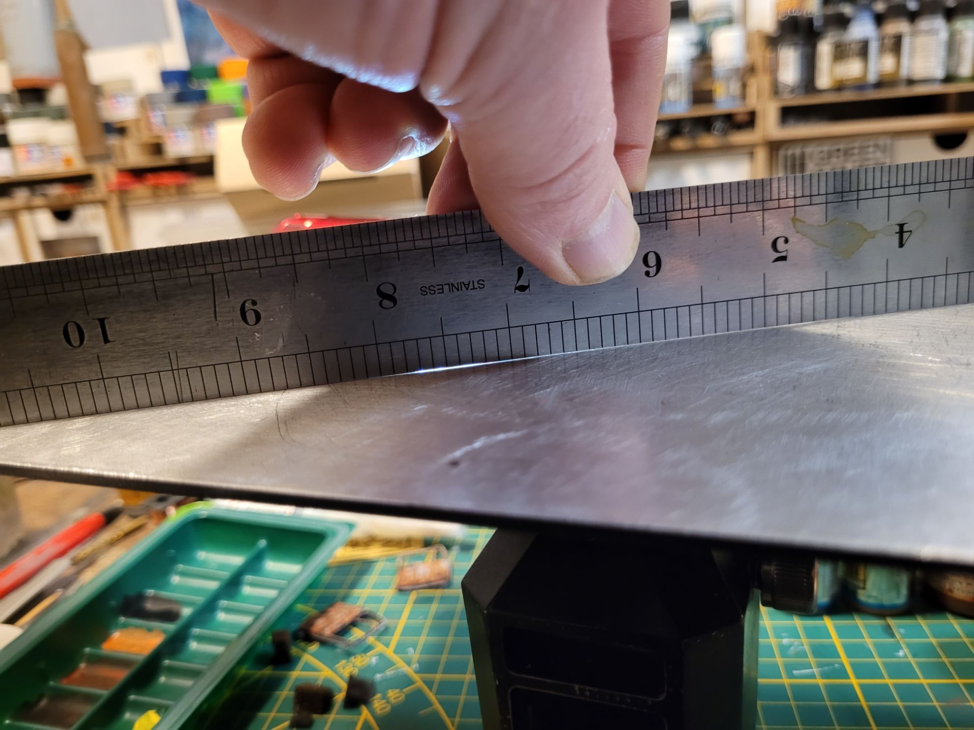

le plateau fait 130 mm x 215mm
epaisseur en périphérie: 3,6 mm
épaisseur au centre: environ 11 mm
état du plateau n°2:
20250313_213138.thumb.jpg.e3835f8c1441cef8ae3ac6e376cdfdc1.jpg20250313_213150.thumb.jpg.235c1a69495799cb90b4f9f73dd3aa82.jpg
c'est quand meme fou,trois plateaux,les trois bombés!!

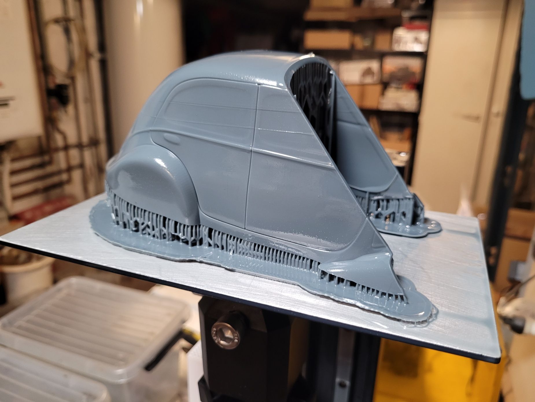

par contre,après avoir rajouté 6 couches intermédiaire et relancé mon impression,c'est passé sans problème (la carrosserie tronquée,c'est normal,c'est une demande)
deux belles stries,beaucoup moins visibles une fois la pièce nettoyée,il faut peut-être que je nettoie mon axe dans cette zone?

Hello,
Tu peux bien sur nettoyer ton axe, mais aussi n'oublie pas de le re-graisser.
Concernant tes stries, elles viennent à cause du poids de la pièce et son orientation, ta pièce est pas assez incliné, tu aurais du justement profité qu'il manque une partie de l'auto pour incliné beaucoup plus ton auto. Car ici la contrainte et le poids généré ont causé deux "léger" décalage qu'ont appelle stries également. Mais c'est pas tout, un manque de supports évident.

Petit retex sur mes problèmes de planéité du plateau
J'ai installé depuis deux mois un plateau magnétique la surépaisseur de la partie magnétique semble avoir compensé les déformations
J'ai beaucoup moins de problèmes d'adhérence
Il faut par contre être vigilant à ce que de la résine ne s'immisce pas entre la plaque métallique et le support magnétique (donc nettoyage de ces deux pièces régulièrement, même quand je n'ai pas besoin de décoller la plaque)
