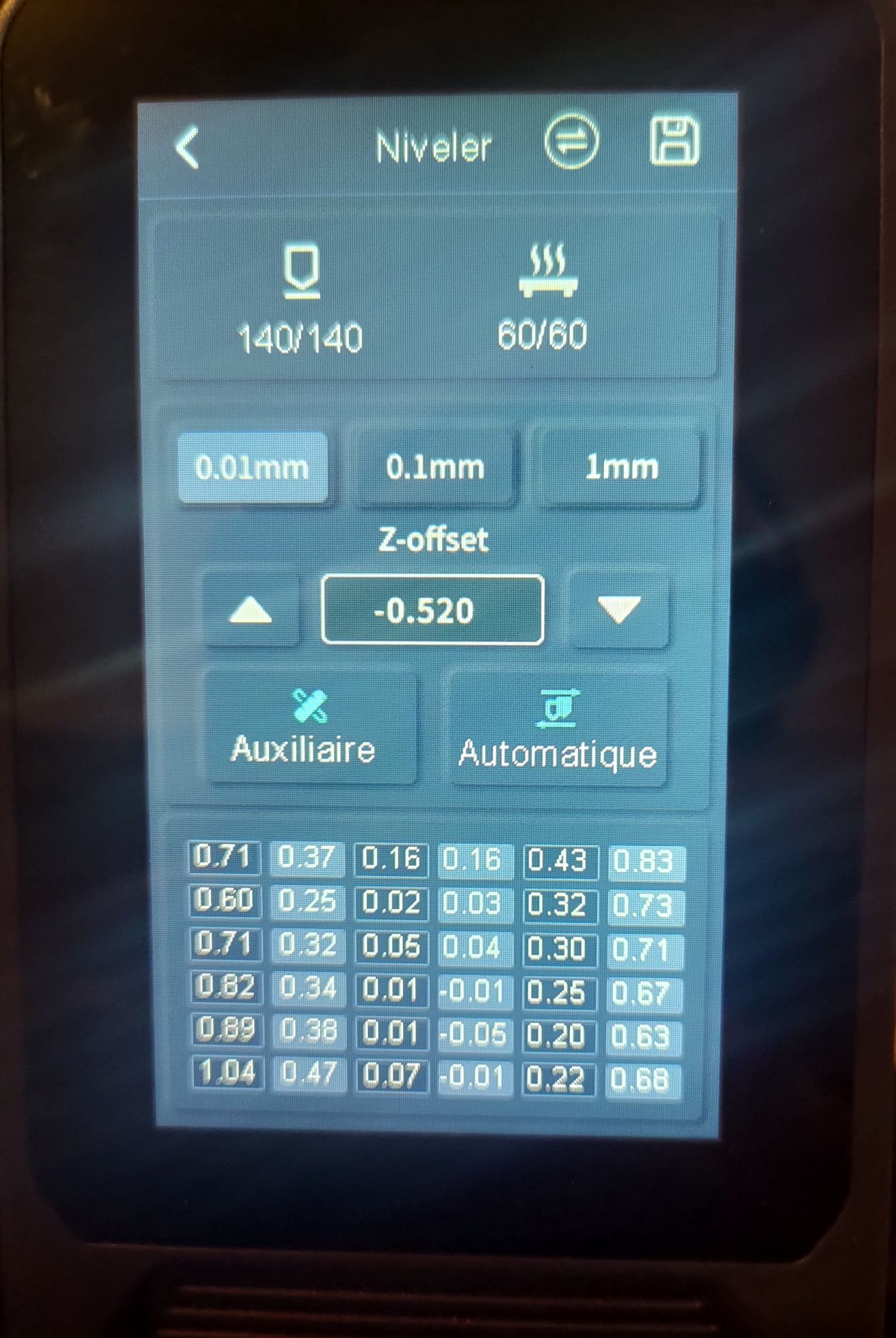

J'ai récemment acquis une Elegoo Neptune 4 plus,et je viens de faire mon premier nivellement.
Qu'en pensez vous ?
Merci pour vos retours !P_20250311_220348_1.thumb.jpg.41f338567aed3380cc66f67cfc9bad37.jpg
Il y a 15 heures, Ice0 a dit :
Qu'en pensez vous ?
Comme ça pas grand chose 😉
Si tu peux nous montrer le résultat en passant par l'interface Fuidd dans ce genre ça serait plus parlant

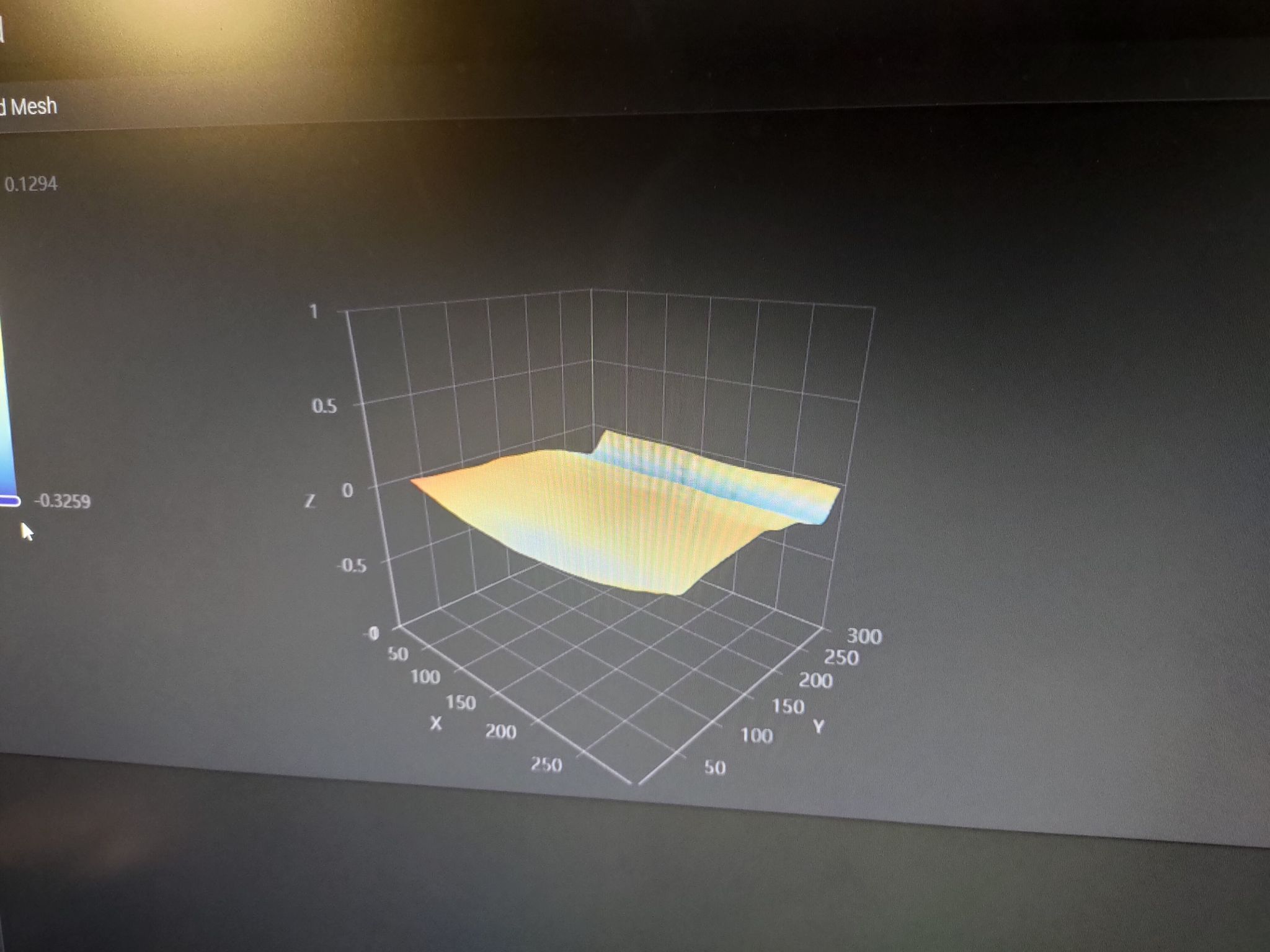

Le 12/03/2025 at 13:17, pascal_lb a dit :
Bonjour !
Merci pour votre retour !
Actuellement je ne peux pas encore installer fluidd, il me manque la carte raspberry,
Auriez vous une solution alternative pour vérifier le nivellement en attendant que la carte arrive?
Merci a vous !
Il y a 2 heures, Ice0 a dit :
Si tu as bien une Neptune 4 plus, Fluide est déjà installé et tu n'as pas besoin d'un Raspberry Pi, tu accèdes à l'interface Fuidd via l'adresse IP de l'imprimante
Je pense que tu te compliques la vie 😉
Modifié (le) par pascal_lb

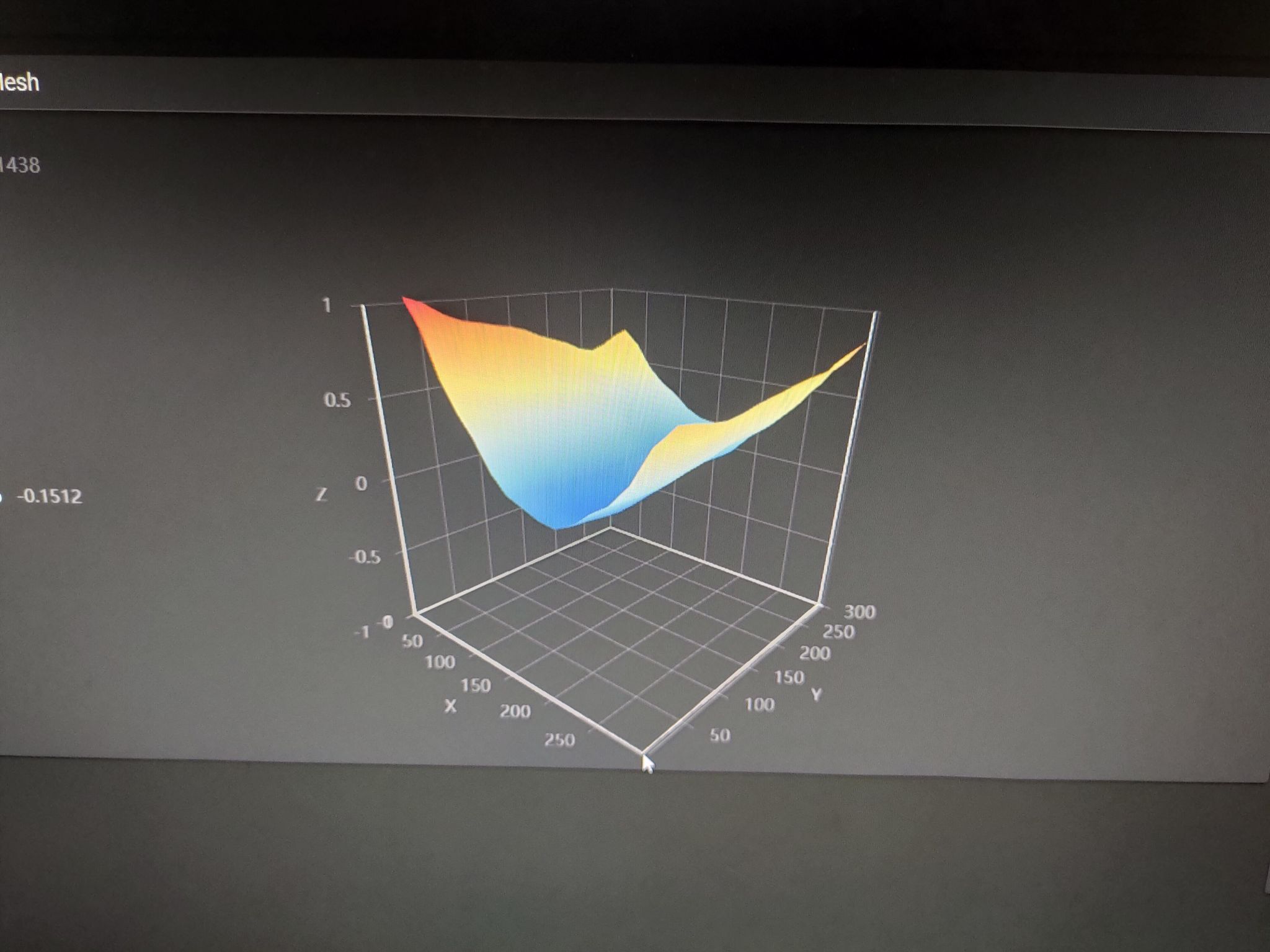

Voici mon 1er nivellement qui n'est pas au point du tout,
Que puis je améliorer ?P_20250317_230702.thumb.jpg.35dc3d6e4d81637c5594cafadc6510ee.jpg
il y a une heure, Ice0 a dit :
Effectivement ça n'est pas fameux, as tu bien fait le réglage avec la feuille sur les 6 points en "cliquant" sur auxiliaire ?
Il y a 9 heures, pascal_lb a dit :
Tout a fait j'ai fait le réglage en 6 points avec la feuille
Il y a 13 heures, Ice0 a dit :
Alors sur la Neptune 4 plus tu as en plus des 6 vis de réglage du lit, 2 vis en plus sous le milieu du lit mais elles ne sont pas réglables, c'est 2 entretoises qui maintiennent le lit d'où le creux que tu as au milieu, on va y aller doucement, il va falloir que serres les 6 vis d'un demi tour, essaye de faire la même chose pour les 6 vis et tu refais ensuite le réglage "auxiliaire", puis "l'automatique" et pour finir tu regardes dans Fluidd si c'est mieux...

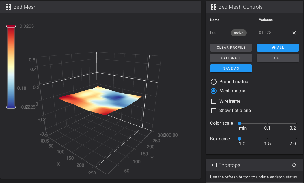

Après quelques réglages de plateaux, voici le résultat après nivellement
