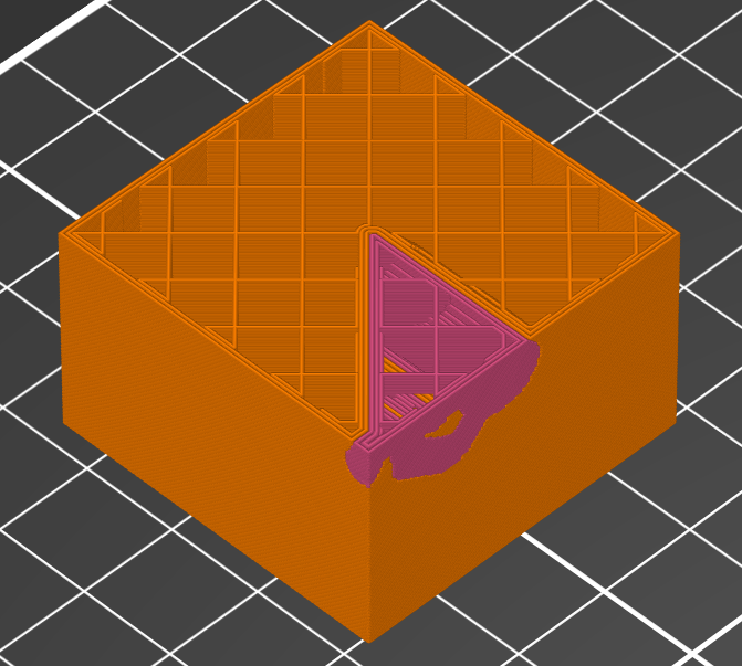

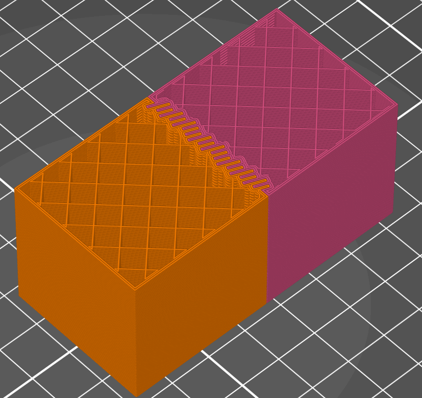

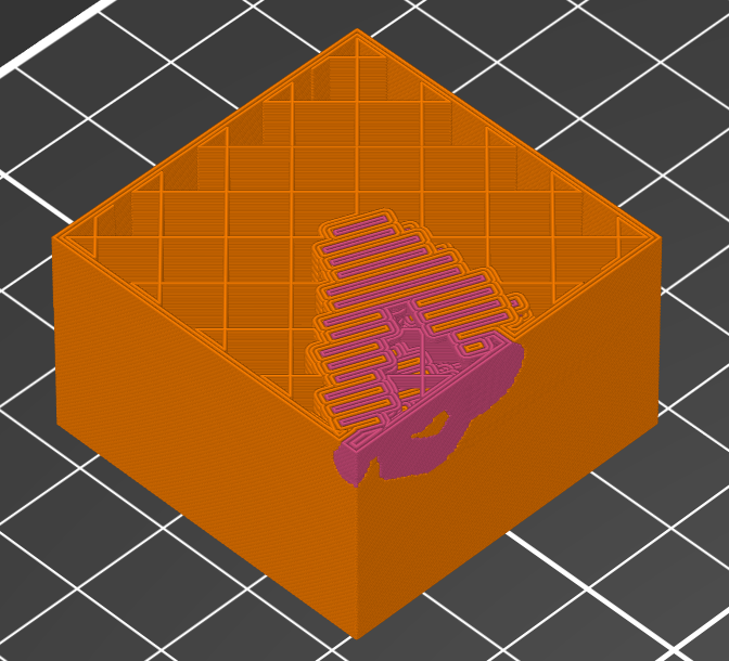

J'ai "testé" cette fonctionnalité depuis la version alpha uniquement sur des impressions multicouleur en PLA pour le moment. Pour des blocs juxtaposés ça m'a l'air trÚs efficace comme méthode d'interlocking mais ça consomme pas mal de filament (équivalent à 100% d'infill sur toute la zone).
A voir si ça ne créé pas du "shading" (je ne sais pas comment appeler ça), oĂč on verrait une couleur sombre Ă  travers une couleur claire. C'Ă©tait dĂ©jĂ  un problĂšme avec le "painting" des couleurs, et l'interlocking Ă©tend ce problĂšme.
Screenshot2025-03-12100931.png.e7a11ca22ed0533d2ed98b0110f91d95.pngScreenshot2025-03-12100954.png.2856f281293a4289e109daae7511ede5.png
Pour du mĂ©lange de matiĂšre, ça doit sans aucun doute ĂȘtre parfaitement bloquĂ©. Faudrait que je fasse un test rapide en PLA/TPU.

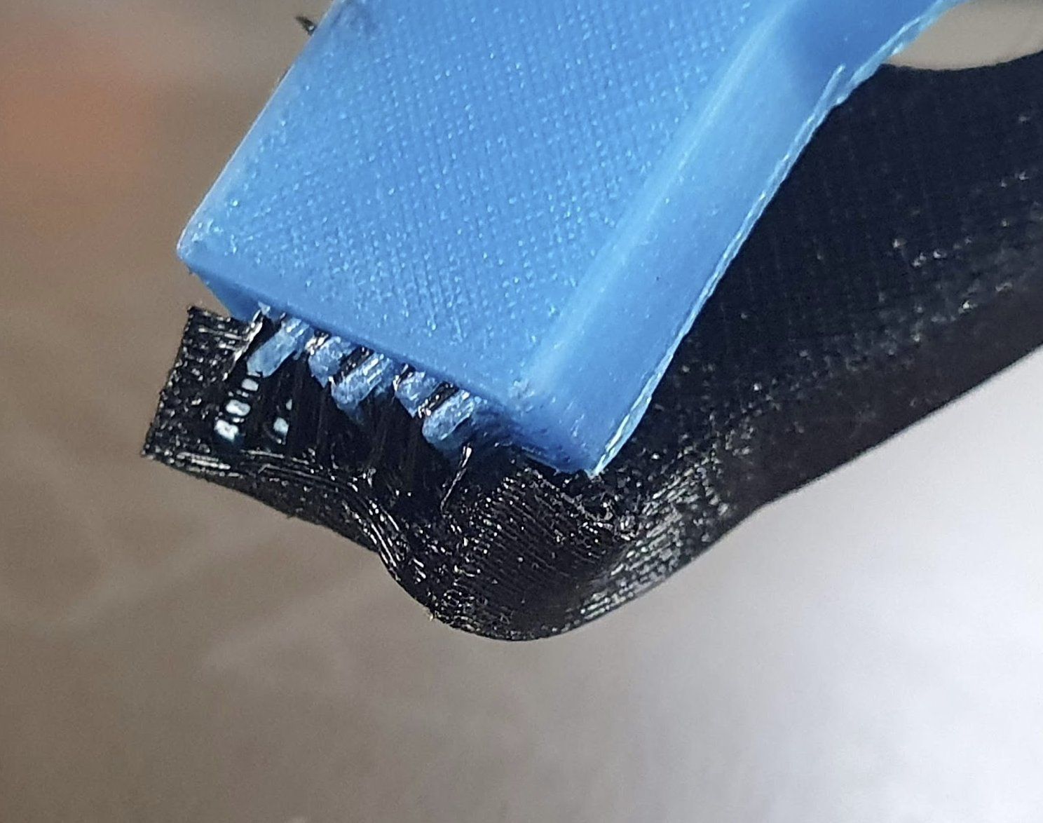

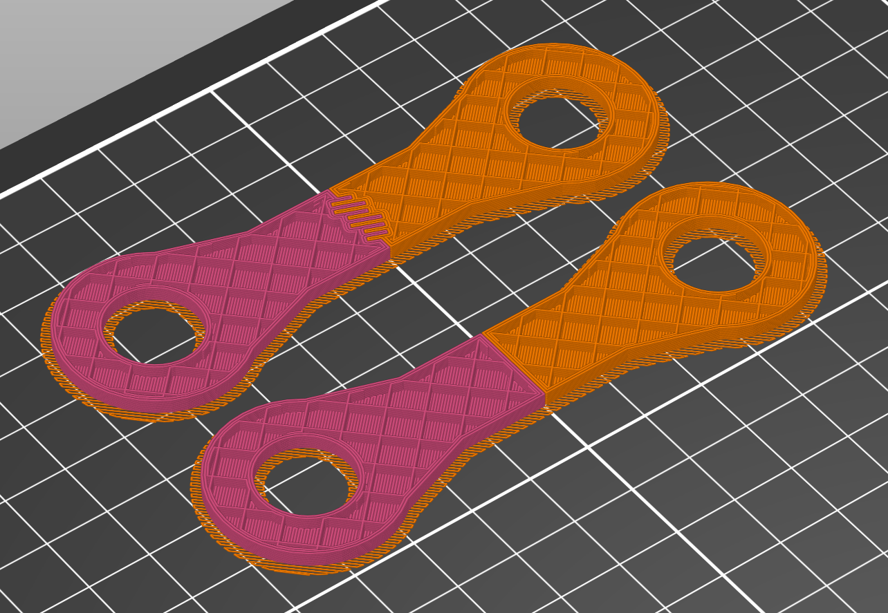

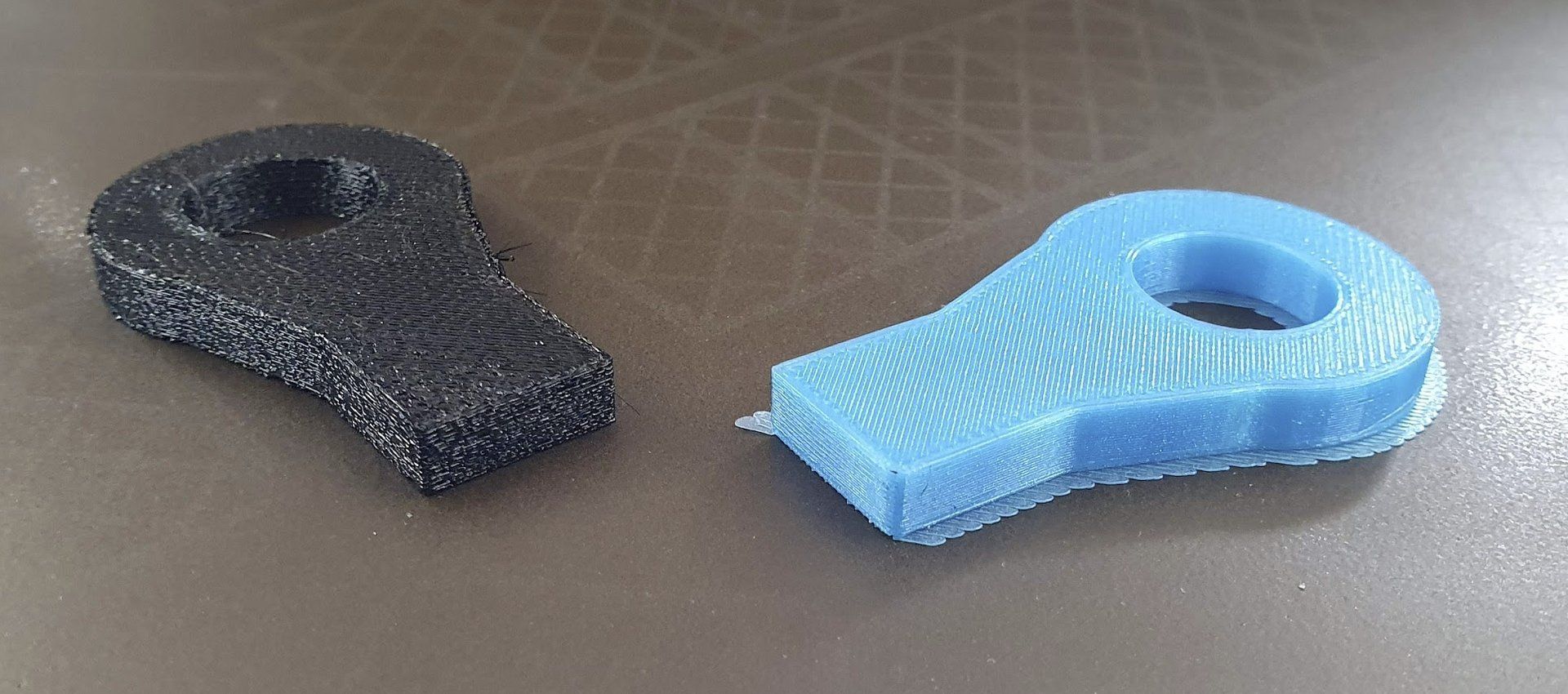

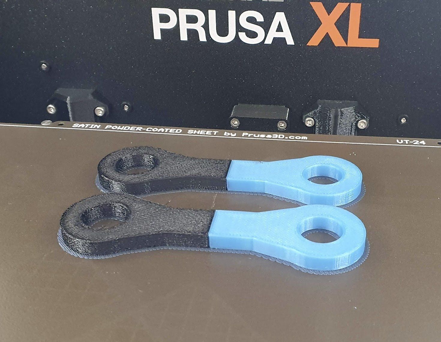

J'ai pris 2min pour slicer un test trĂšs rapide en PLA/TPU et encore 2min aprĂšs impression pour le torturer :
Capturedcran2025-03-14103220.thumb.png.9b0e557bf358fc85bda100fc5dc412ff.pngCapturedcran2025-03-14103245.thumb.jpg.d0daa643af55db75a0b5c6f9df80518f.jpg
Ne prĂȘtez pas attention Ă  la mauvaise qualitĂ© de la partie TPU, je me suis trompĂ© de profil et je l'ai imprimĂ© beaucoup trop chaud.
L'éprouvette sans interlocking a survécue au décollage du plateau et à la suppression du raft sous la partie TPU, mais c'est tout. Aucun effort particulier à faire pour séparer les deux morceaux. Je pense qu'une simple chute au sol suffirait.

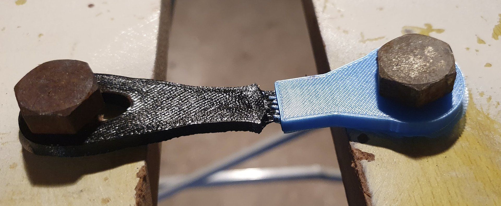

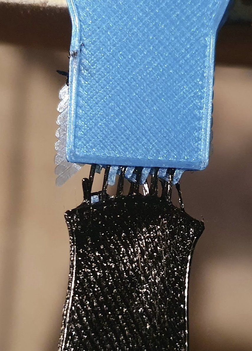

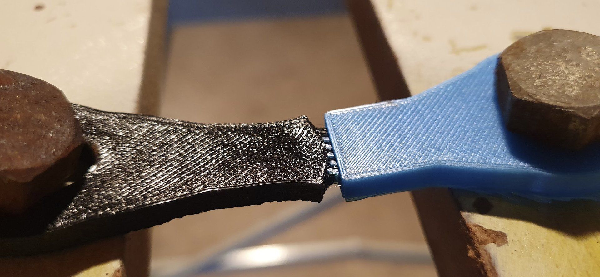

Pour l'éprouvette avec interlocking c'est une autre histoire.
La partie TPU s'est déformée un max, jusqu'à ce que ça ne soit plus qu'elle seule qui tienne l'interlocking.
Capturedcran2025-03-14103403.thumb.jpg.737660ab02aae731cd2e56a7639ba7b7.jpg Capturedcran2025-03-14103419.thumb.jpg.af4042cabea82b5dcc248bdba157b36d.jpg
Malgré ce traitement, je n'arrive toujours pas à séparer les deux morceaux à mains nues, l'éprouvette est encore "entiÚre" dans la poubelle.
