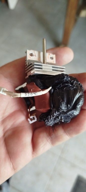

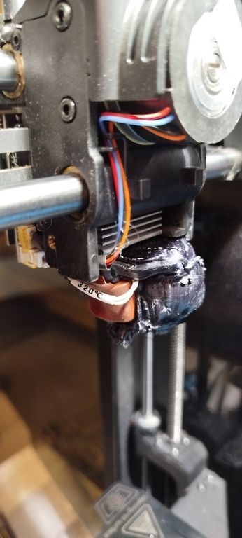

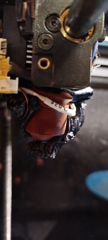

DonZongo Posté(e) Mars 13, 2025 Posté(e) Mars 13, 2025 Salutatous ! Apparemment ma buse s'est bouchée et le PLA est sorti de partout où il pouvait de ma K1c. J'ai maintenant un gros bloc solide que je n'arrive même pas à enlever. (Voir photos ) Je crois que je ne peux même pas accéder aux vis pour sortir la buse mais j'ai démonté la carte électronique et le moteur d'extrusion. Quelqu'un sait comment déposer la tête ? il doit bien exister un schéma quelque part pour la retirer... si je pouvais démonter les tubes je pourrais peut-être ramollir le PLA avec de l'air chaud Sinon je n'aurai plus qu'à changer le bloc complet, mais je ne le trouve pas en pièce détachée. Quelqu'un aurait un lien pour me dépanner, svp ?

BO105cbs Posté(e) Mars 15, 2025 Posté(e) Mars 15, 2025 Bonjour, Ca c'est de la fuite ou je ne m'y connais pas. Bon, démonter la tête ! Vu que tu as déposé (et c'est ce qu'il faut faire) les petites cartes pcb, l'affaire est simple Vue de face : (désolé je n'ai pas de photos, mais pour avoir souvent démonté l'ensemble....) Donc à savoir que l'ensemble chauffant, est fixé sur une sorte de "radiateur", ce dernier n'étant fixé sur la tête que par 4 vis. De face 2 se trouvent tout en haut, aux extrémités, à peu près au même niveau que la grosse prise 4 fils que tu à dû déconnecter. Donc tu les enlève. De chaque coté maintenant (sur ta photo N° 2 tu les vois juste au dessus du trou fileté doré servant au blocage de la tête) Donc tu les enlève aussi, à l'aide de la clé Allen qui va bien. La dépose : Normalement à la dépose de la dernière vis, tout tombe sur le plateau , si ce n'est pas le cas, tu tire doucement l'ensemble vers le bas, car le haut de la buse est enfilée dans la partie haute, elle remonte jusqu'à l'extrudeur. Bon après tu te démerdes pour enlever le blob, je sais je suis salaud. m'enfin t'es obligé, sinon c'est l'achat d'un ensemble radiateur, et système de chauffe. Le père Ali en vend des tonnes. Maisssssssssssssssssssssssssssssssss tu semble avoir le même radiateur que moi, assez efficace et qui ne correspond pas à ce qui se vend actuellement. Donc il, te faut enlever le blob. Bon je ne suis pas spécialiste de ça, d'autres te répondront mieux que moi. Je suis plutôt du genre poubelle.. Je sais c'est une attitude consumériste.... Alors l'ensemble chauffant est trouvable ici : https://fr.aliexpress.com/item/1005006751616006.html?spm=a2g0o.order_list.order_list_main.37.485b5e5bd8akUH&gatewayAdapt=glo2fra ou là https://www.amazon.fr/officiel-Creality-chauffant-céramique-température/dp/B0D25JX4KJ?__mk_fr_FR=ÅMÅŽÕÑ&crid=28IKBQLX8NMGY&dib=eyJ2IjoiMSJ9.LS7b0m-DyyZg3-A9y0-EvEr0fBlDu_dQqZ4NRSwBZBJr1NmMEICpQs8xqeucLIEnUIYEfmNActZFVBE2czIK2VnIlEPOL61EnjJbUYkL-_rolYxxOpGTSpieK39OcWPC-y1ukdiJ7fgBHPbp2seZ5gTo2r79MlNoTCb_8AUIJNqxLrDqg5v74c6p7kXvHTwB--_ZEsbu0OkJgnHh8amRQDRUKWqUZDc6KLu9KdW8yBx6ujA1DmLf0wEaVFHUAhzCCfFA9bhzNerRg3mK984Q_0MSoMs2w7RaRJzcU19BxpC1qfM9w96h_jbLw6-pF2JzIWTXcEC28HnouiuxePh6OHriySBo4r5xxQNBvmB3fttIFkC7fKsuk-vrdCUwyjmrHREU1-8Ims-xBnlY14Xhpr4yUa_vLzwep2HgJiTUc6oKZpmUUsQRQLBRuAxNqQc_.a8UmuuZ-UVvKtkbXHA-dm99JlI0RCRHptsdJIdI6yIQ&dib_tag=se&keywords=creality%2BK1C&qid=1742027220&sprefix=creality%2Bk1c%2Caps%2C110&sr=8-8&th=1 ou ça encore https://www.amazon.fr/officiel-Creality-chauffant-céramique-température/dp/B0D25HCXXL?__mk_fr_FR=ÅMÅŽÕÑ&crid=28IKBQLX8NMGY&dib=eyJ2IjoiMSJ9.LS7b0m-DyyZg3-A9y0-EvEr0fBlDu_dQqZ4NRSwBZBJr1NmMEICpQs8xqeucLIEnUIYEfmNActZFVBE2czIK2VnIlEPOL61EnjJbUYkL-_rolYxxOpGTSpieK39OcWPC-y1ukdiJ7fgBHPbp2seZ5gTo2r79MlNoTCb_8AUIJNqxLrDqg5v74c6p7kXvHTwB--_ZEsbu0OkJgnHh8amRQDRUKWqUZDc6KLu9KdW8yBx6ujA1DmLf0wEaVFHUAhzCCfFA9bhzNerRg3mK984Q_0MSoMs2w7RaRJzcU19BxpC1qfM9w96h_jbLw6-pF2JzIWTXcEC28HnouiuxePh6OHriySBo4r5xxQNBvmB3fttIFkC7fKsuk-vrdCUwyjmrHREU1-8Ims-xBnlY14Xhpr4yUa_vLzwep2HgJiTUc6oKZpmUUsQRQLBRuAxNqQc_.a8UmuuZ-UVvKtkbXHA-dm99JlI0RCRHptsdJIdI6yIQ&dib_tag=se&keywords=creality%2BK1C&qid=1742027220&sprefix=creality%2Bk1c%2Caps%2C110&sr=8-8&th=1 Pour ma part, par expérience, j'ai toujours un bloc chauffant d'avance et un radiateur aussi, car dans mes débuts il m'est arrivé la même chose, donc Ali étant mon ami, il m'approvisionne. 1
DonZongo Posté(e) Mars 15, 2025 Auteur Posté(e) Mars 15, 2025 il y a une heure, BO105cbs a dit : Bonjour, Ca c'est de la fuite ou je ne m'y connais pas. Bon, démonter la tête ! Vu que tu as déposé (et c'est ce qu'il faut faire) les petites cartes pcb, l'affaire est simple ... Bonjour BO105cbs et Merci pour ta réponse. Le bloc tombe effectivement assez facilement, ouuuuff, il me restait deux vis à enlever pour être soulagé, je n'ai que ce bloc là à changer et c'est ce que j'ai commandé, avec le radiateur. (je suis un peu comme toi, je préfère changer une pièce de quelques euros plutôt que de passer des heures à nettoyer un truc dont je ne serai jamais sûr de toute façon) c'est un joli blob effectivement, il ira dans ma collection (voir photos) Ce genre de blob je l'ai eu sur chacune de mes imprimantes un jour où l'autre (des Ender3), je pense qu'avec les vibrations le hotend finit par se dévisser et il suffit d'un tout petit peu de jeu pour que le PLA sorte par là plutôt que par la buse. là j'étais inquiet parce que c'était la première fois que je le fais sur cette machine, vos réponses m'ont bien aidé, merci les gars ! 1
