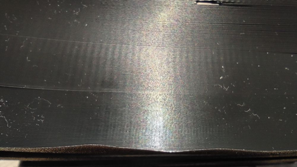

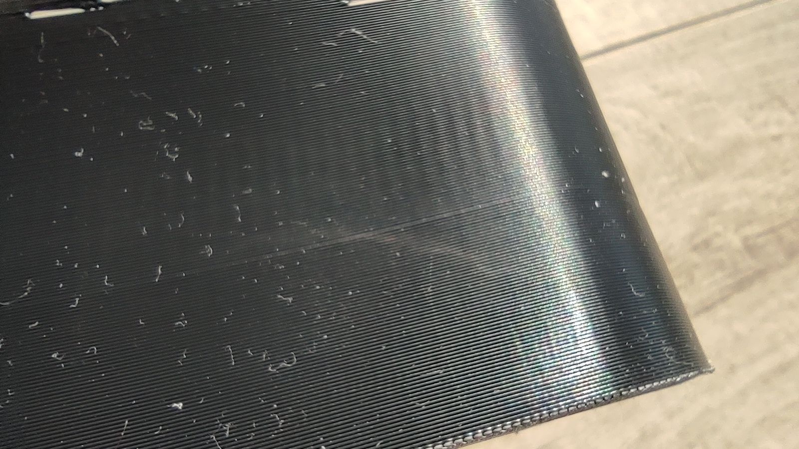

Gnifrus Posté(e) Mars 15 Auteur Posté(e) Mars 15 (modifié) Bon, ça y est, le test MVS est terminé. En fait, j'ai ai imprimé 2. Le premier avec un "radeau", et le deuxième sans. Dans les 2 cas, la pièce se soulève sur les côtés, mais avec le radeau, elle se soulève plus tard. Bien évidemment, la ligne qui présente le défaut apparaît plus vite sur la pièce sans radeau. J'obtiens une mesure de 19,47 mm avec radeau et 14.47 mm sans. Donc une MVS de 13,26 mm3/s avec radeau et de 11,01 mm3/s sans (en déduisant une marge de 10% de sécurité). Ces valeurs te semblent-elles cohérentes, et laquelle dois-je prendre d'après toi ? Est-ce un problème d'imprimer plus lentement ? (Je ne suis pas pressé, cela reste du loisir...) Concernant le Pressure Advance, j'ai trouvé une valeur de 0.028. J'enchaîne quels calibrages après ? Je refais la tour de température ? Ou bien autre chose ? Bonne nuit et merci par avance ! Modifié (le) Mars 15 par Gnifrus Fautes

pjtlivjy Posté(e) Mars 16 Posté(e) Mars 16 bonjour @Gnifrus ton PA est cohérent tout comme ta MVS mais un peu différent des valeurs génériques de Qidi pour son ASA. Alors une chose qui m'a toujours étonné pour l'ASA c'est le refroidissement, je ne refroidis quasiment pas l'ASA grand max 15% mais certainement pas 40% comme le profil généric ! Ok pour les surplombs mais pour un filament qui a un peu tendance au warping il faut favoriser l'adhésion intercouche je pense que ton problème lors de l'impression de la MVS vient de là, tu dois pouvoir arriver à un 16 mm3/s sans problème on va demander l'avis de @V3DP qui a beaucoup travailler sur ses profils et ses calibrations 1
Gnifrus Posté(e) Mars 16 Auteur Posté(e) Mars 16 Bonjour et merci à tous les 2 ! @Funboard29 je trouve que mon MVS est quand même très bas par rapport aux tiens... Question : y a t-il un inconvénient à imprimer avec un petit MVS, hormis le fait que celà prendra plus de temps ? @pjtlivjyje te joins une copie d'écran des valeurs de refroidissement. De même, les photos du test MVS avec radeau et sans. La ligne est dans les 2 cas très légère mais elle se voit... Question supplémentaire : comment améliorer l'adhésion intercouches ? Merci encore ! 1
pjtlivjy Posté(e) Mars 16 Posté(e) Mars 16 il y a 5 minutes, Gnifrus a dit : Question : y a t-il un inconvénient à imprimer avec un petit MVS, hormis le fait que celà prendra plus de temps ? Question supplémentaire : comment améliorer l'adhésion intercouches ? question 1 : non question 2 : augmenter ta température d'extrusion, baisser ton refroidissement voir le couper, bien sécher ton filament, augmenter ta température de plateau tu as combien de coeff. d'extrusion ? 1
