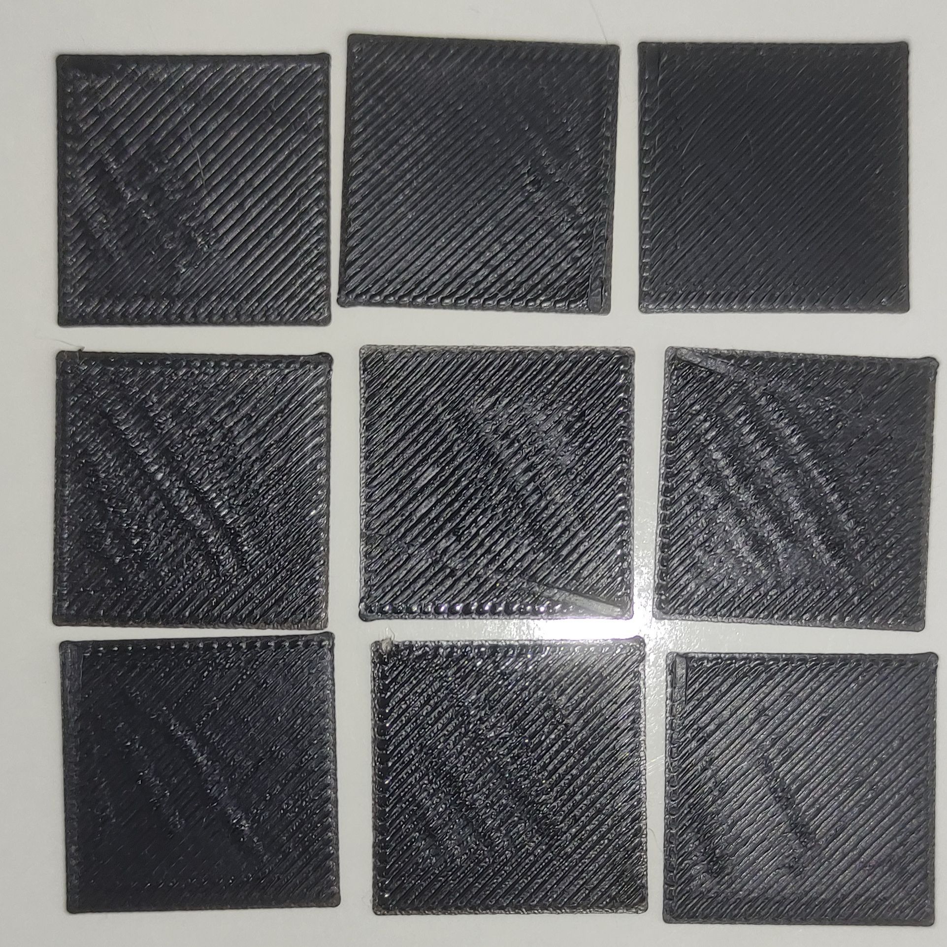

Le problème est que je n'arrive pas, à la vue de ce qui vient d'être imprimé, à trouver une température qui serait mieux qu'une autre. En effet, il n'y a pas vraiment un module qui sort du lot. Suivant ce que je vérifie (le pont, la pente à 45°C, le surplomb de 60°C, 45°C, 60°C, le perçage, le cône, et les strigings), une température différente à chaque fois donne les meilleurs résultats.
Je ne pense pas que mettre des photos ici permettra de faire un choix, car il est difficile de voir quoique ce soit, sans jouer avec la lumière pour avoir un rendu global.

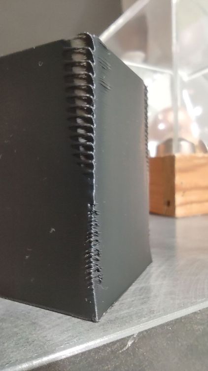

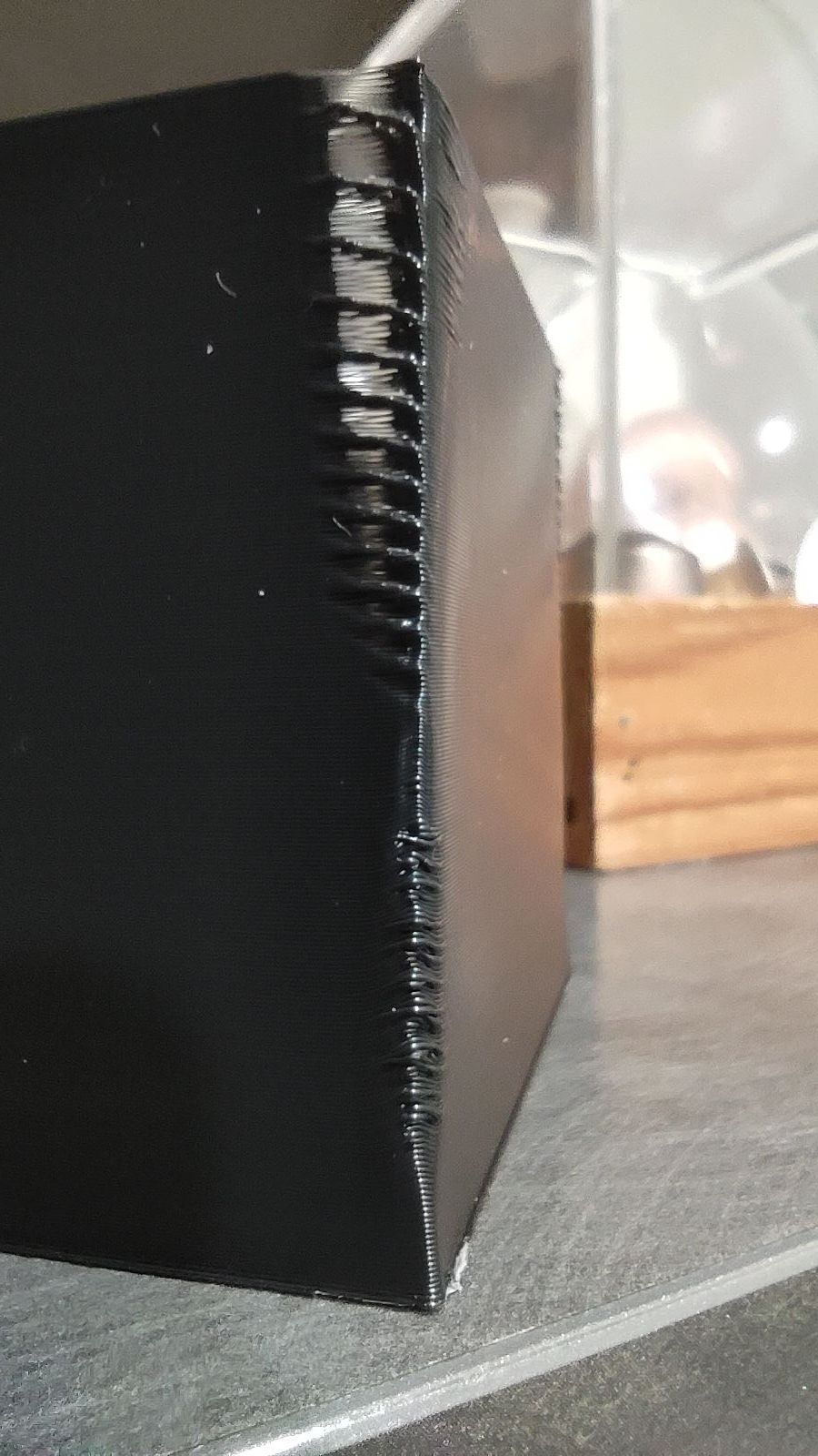

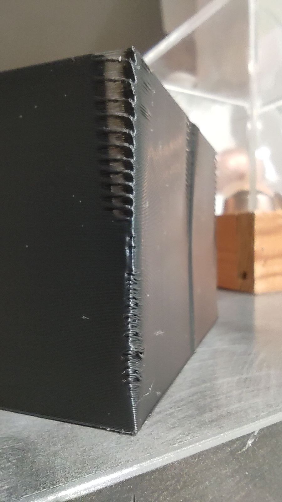

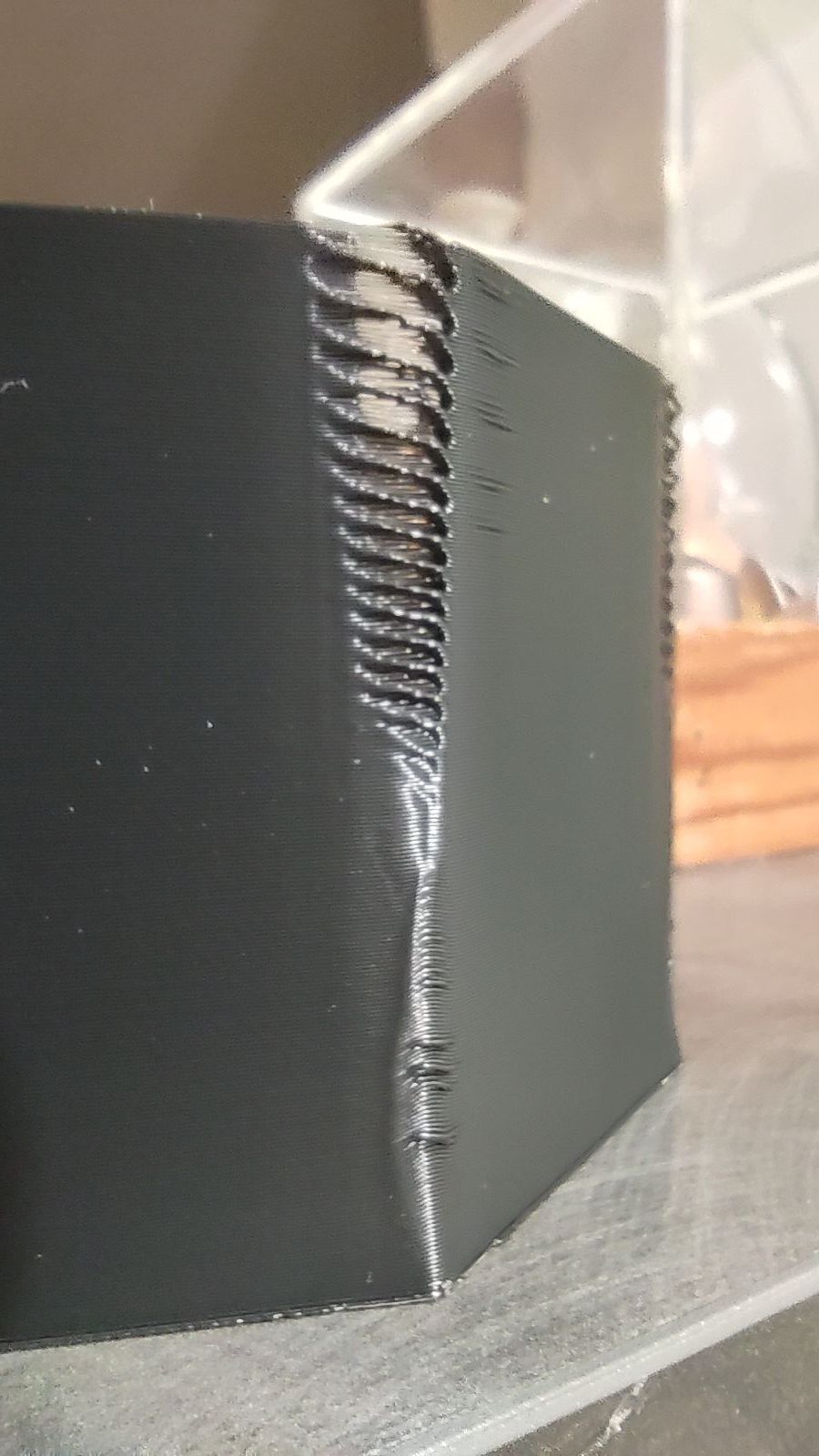

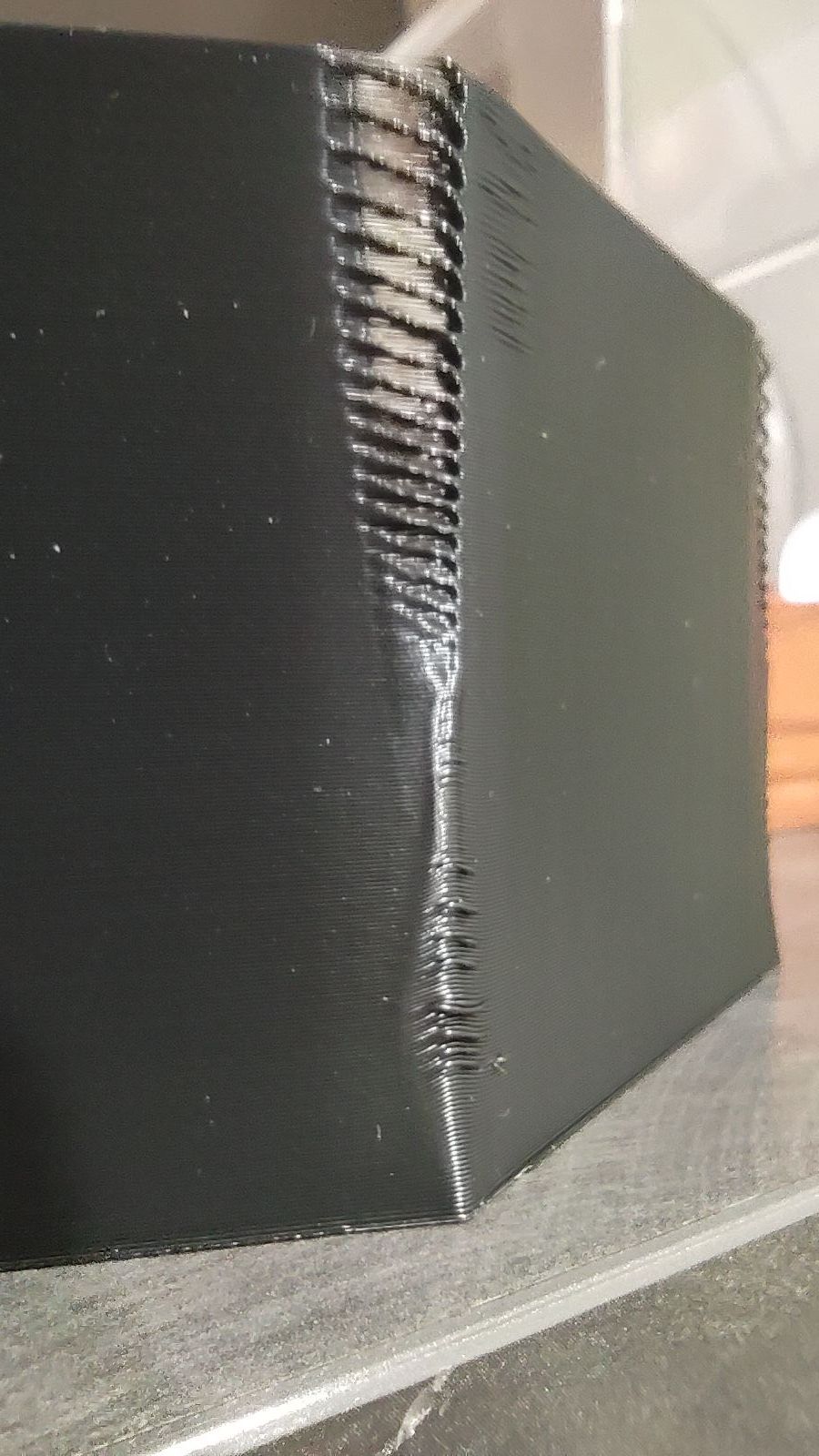

Bon, ça y est, le test MVS est terminé.
En fait, j'ai ai imprimé 2. Le premier avec un "radeau", et le deuxième sans.
Dans les 2 cas, la pièce se soulève sur les côtés, mais avec le radeau, elle se soulève plus tard. Bien évidemment, la ligne qui présente le défaut apparaît plus vite sur la pièce sans radeau. J'obtiens une mesure de 19,47 mm avec radeau et 14.47 mm sans. Donc une MVS de 13,26 mm3/s avec radeau et de 11,01 mm3/s sans (en déduisant une marge de 10% de sécurité).
Ces valeurs te semblent-elles cohérentes, et laquelle dois-je prendre d'après toi ? Est-ce un problème d'imprimer plus lentement ? (Je ne suis pas pressé, cela reste du loisir...😉)
Concernant le Pressure Advance, j'ai trouvé une valeur de 0.028.
J'enchaîne quels calibrages après ? Je refais la tour de température ? Ou bien autre chose ?
Bonne nuit et merci par avance !

bonjour @Gnifrus ton PA est cohérent tout comme ta MVS mais un peu différent des valeurs génériques de Qidi pour son ASA.
Alors une chose qui m'a toujours étonné pour l'ASA c'est le refroidissement, je ne refroidis quasiment pas l'ASA grand max 15% mais certainement pas 40% comme le profil généric ! Ok pour les surplombs mais pour un filament qui a un peu tendance au warping il faut favoriser l'adhésion intercouche 😉
je pense que ton problème lors de l'impression de la MVS vient de là, tu dois pouvoir arriver à un 16 mm3/s sans problème

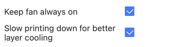

@pjtlivjyje te joins une copie d'écran des valeurs de refroidissement.
De même, les photos du test MVS avec radeau et sans. La ligne est dans les 2 cas très légère mais elle se voit...
Je vais faire un test en abaissant le refroidissement, mais quelle valeur dois-je modifier ? C'est au niveau du "Max Fan Speed Threshold" à passer à 15% au lieu de 50% ?
