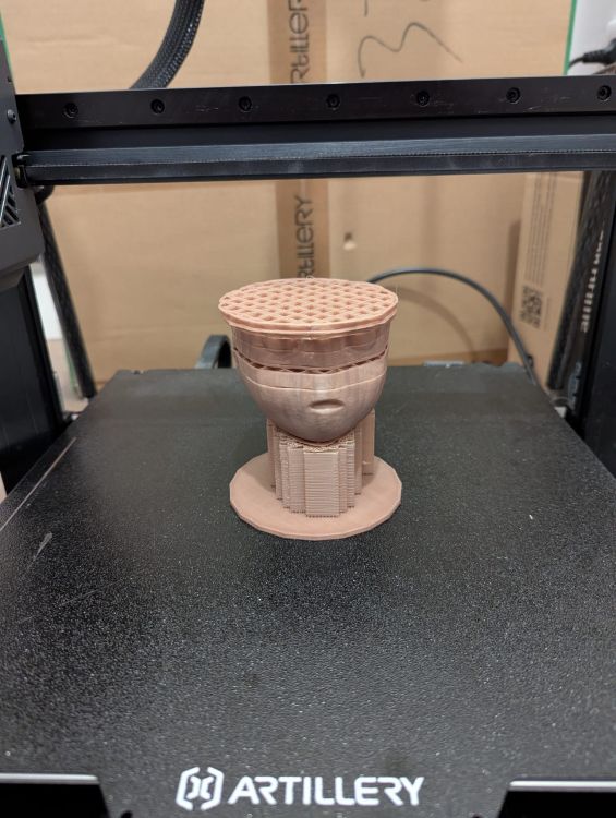

Bien le bonjour, je suis depuis peut possesseur d'une artillery Sidewinder X4 pro, et malgré le réglage des tension des courroie j'ai presque toujours intempestivement des décalage sur certaine couche en X seulement. il arrive que certaines impression ce passe sans incombre
je joint a se poste quelque photo pour illustré le soucis, quand cela ce passe je n'ai aucun bruit indiquant que le buse pourrais tapé dans un morceau de l'impression (certes je ne suis pas toujours a coté)
j'ai mis se matin un peut de graisse sur le rail linéaire du X mais suite a ceci c'est la ou j'ai eu le plus gros fail lors de l'impression.
vous auriez une idée vers quoi je pourrais me tourné pour trouvé une solution ?  je vous en remercie d'avance

Bonjour, est-ce que ton soucis arrive toujours à la même hauteur ?
Si oui, tu dois avoir les roues v-slot pour le guidage du Z qui ont un plat ou un très mauvais réglage.

Bonjour, tout se qui est de la hauteur non c'est relativement variable. pour se qui est des roues, il y en a pas sauf sur l'axe Z.
il s'avère que j'ai l'impression que cela vienne de la vitesse d'impression car j'utilise le profil de @MrMagounet en ayant réduit un peut plus la vitesse d'impression car en mettant le vitesse d'execusion a 25% je n'ai aucun decalage, alors que depuis que je l'ai je n'est pas vraiment de soucis c'est vraiment tres ponctuel et minime mais la depuis quelque temps je j'etait obligé d'imprimé a 50% et suivant certaine piece je suis obligé de decendre a 25%

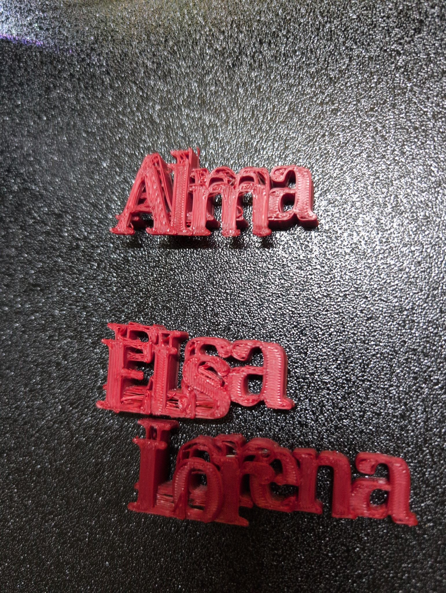

Alors je suis un newbie qui comprend pas la moitier de ce que vous raconté 🙂
J'ai une Artillery X4 plus qui apres un été tres chaud a commencé a décallé n'importe comment, j'ai changer la courroie du plateau, les roulement mais rien n'y fait ca decalle toujours.
Suite a une longue frustration de rien arrivé a produire et suite d'une promo sur la Artillery X4 plus S1 je me suis dit banco j'achete et on oublie toute les galeres 🙂
Deviniez quoi j'ai aussi des decalages lors des grosses impressions (Ps mon truc c'est les impression taille reel de robot ou de pokemon)
sur mes petites vase/benchie ect ca passe sans probleme mais dés que j'utilise tout le plateau ca bug 😢
Je vais essayer de réparé mais j'avoue avoir une grosse frustration et des connaissances limité.

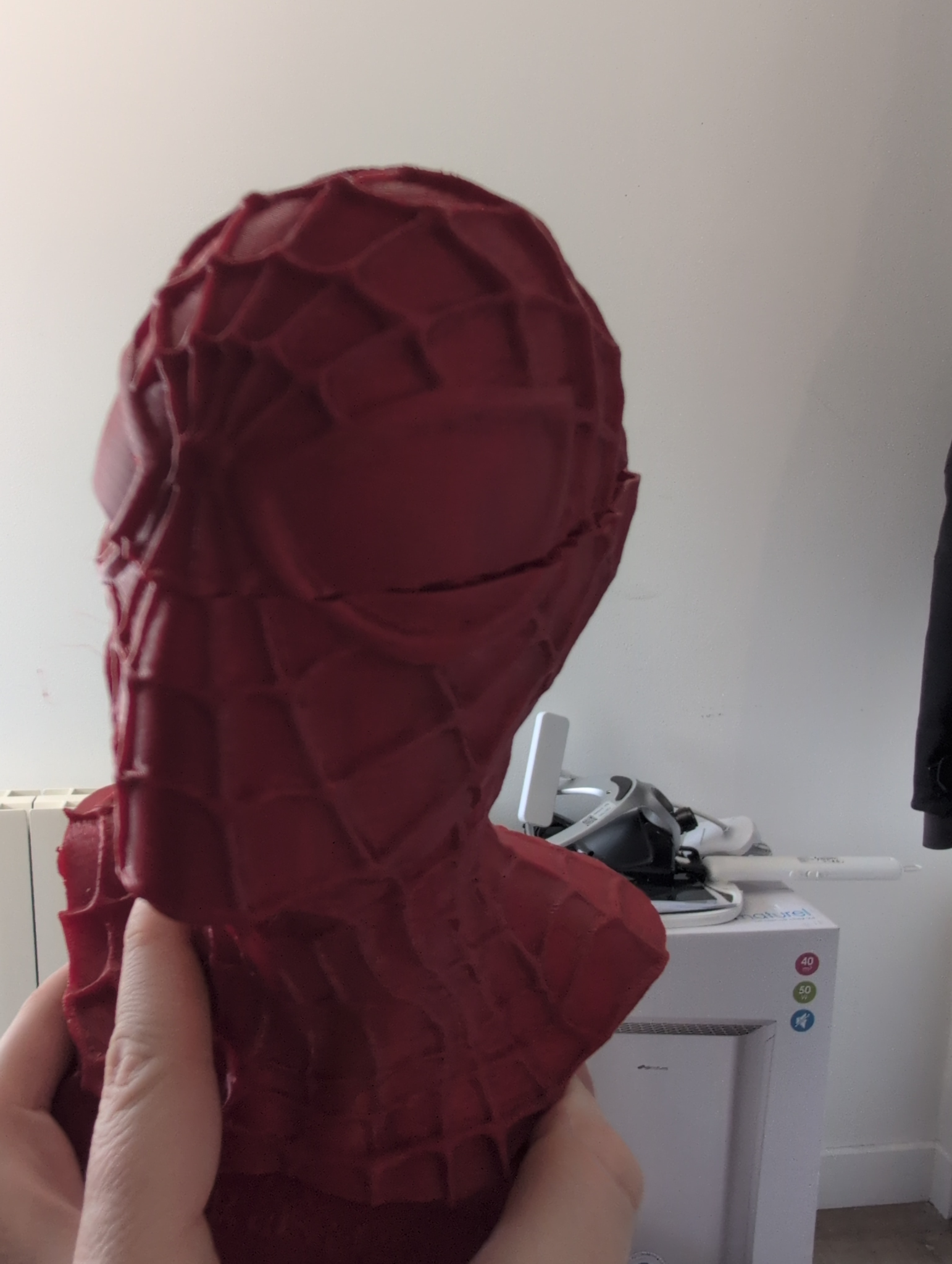

voici ce que me fait la X4 plus par exemple
Merci de votre lecture 🙂 et conseil
@gglelfe.v2 tu as que des décalage vers l'avant ou l'arrière ou aussi sur la gauche et la droite ? Cela te permettra de savoir d'ou peuvent survenir ces soucis, quand tu imprime et que cela va commencer a ce décalé entend tu un frottement important de la buse sur le remplissage par exemple?
Bonjour Mr Magounet et merci de ton retour rapide 🙂
les decalage plutot de droite a gauche et j'ai l'impression que plus la miece est grande ou plus y a de piece sur le plateau plus le phenomene s'accentue
je vais regaire des test aujourd'hui avec le X4S1 pour vous faire des photos parlantes.
Cdt Jerome

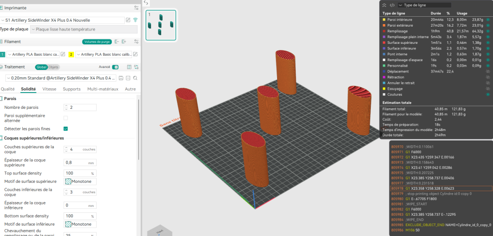

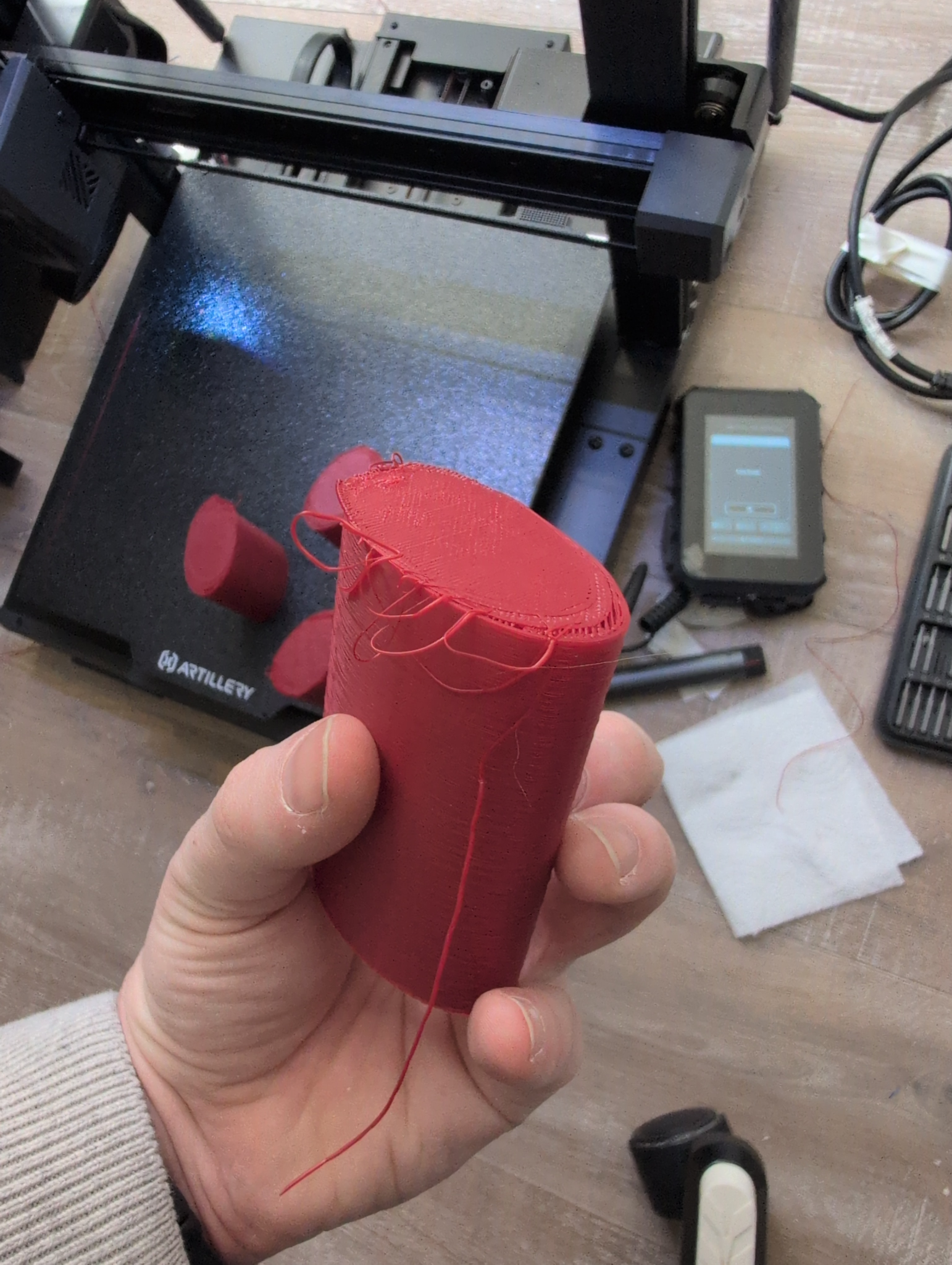

Bonjour
J'ai essayer d'imprimé 5 pilonnes ce matin forcement pas de bug sauf a la tout fin ou les 5 pilones ont bouger et rater le final.
Je vais essayer avec 3 et plus haut.
Je vous met le Spiderman raté de la dernière fois
Si tu as un décallage de l'avant ou l'arrière alors le soucis ce produit sur l'axe Y si c'est de gauche a droite alors l'axe X qui pose soucis, sur une cartésienne comme ici cela implique soit un soucis de courroie sur l'axe en question et dans ce cas vérifier l'etat et la tension, sinon le soucis peux être due a un driver qui ne fournit pas assez de courant (mais si tu as en firmware d'origine logiquement on est ok) ou qui fournit pas assez de courant au bout d'un moment a cause de la monter en temp du driver par exemple (la dans ce cas c'est chiant si le driver est defectueux etant soudé a la carte mère la carte serait a changer, mais attention c'est pas forcement le cas ici).
L'autre cas si tu est en sur extrusion ou debit trop haut la buse peu finir a force de frotter sur le remplissage par causer des décallages.
