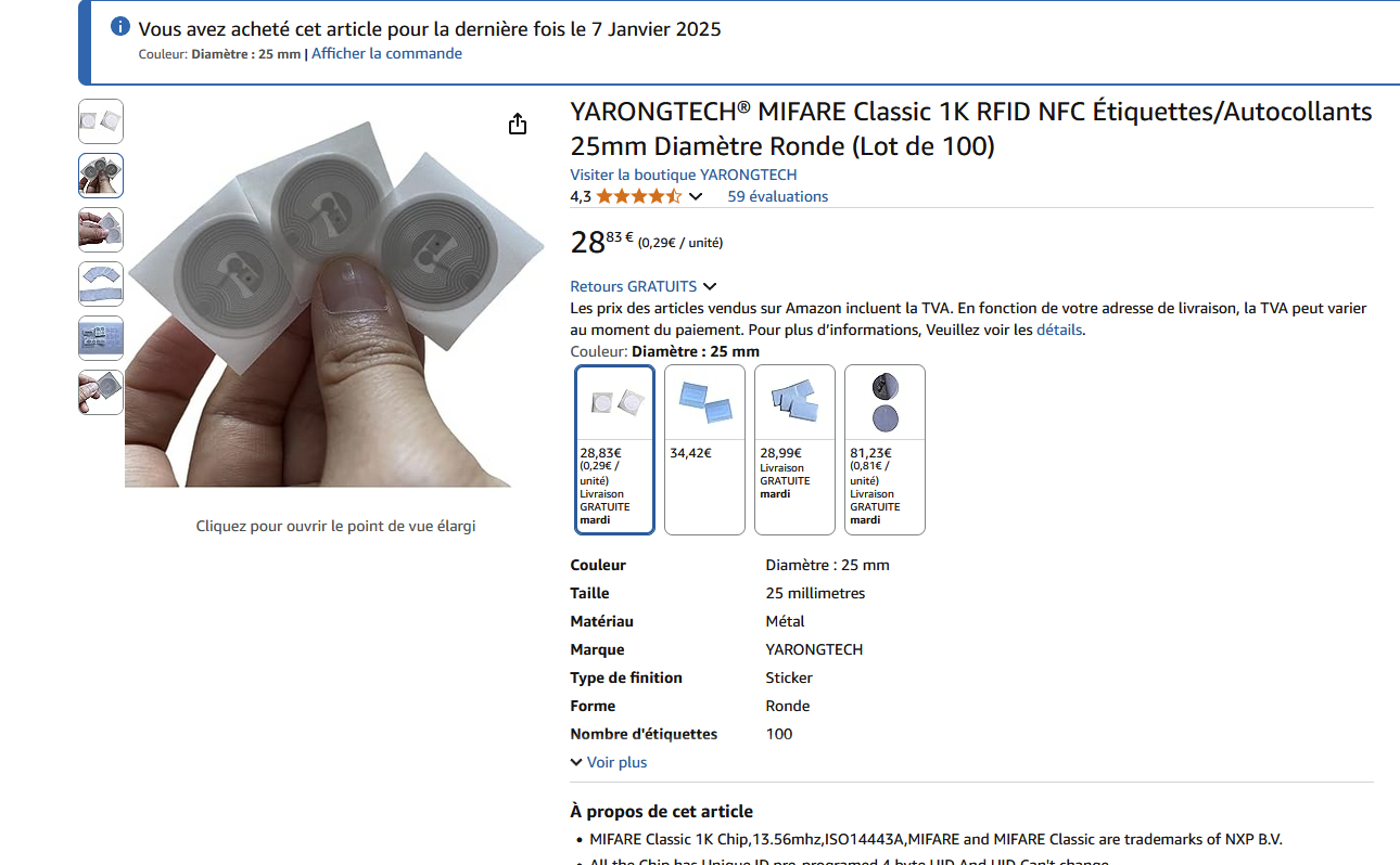

hyoti PostĂ©(e) Mars 16 PostĂ©(e) Mars 16 (modifiĂ©) Il y a 13 heures, Julien a dit : une puce RFID que l'on peut programmer pour renseigner les informations d'un filament et faire automatiquement reconnaitre par NFC la bobine par une imprimante qui en est capable. @Julien Par exemple pour la Creality K2 et sĂ»rement d'autres de la mĂȘme marque, Ce type de mifare marche trĂšs bien (1 k de mĂ©moire) : Celles proposĂ©es beaucoup moins ! Avec l'application RFID-CFS : Au dĂ©part Ntag non chiffrĂ©, donc blocage. AprĂšs dans l'appli , la clef auth Creality ajoutĂ©e crackĂ©e je suppose (brute force ?) . Maintenant cela marche, je peux mĂȘme reprogrammer les RFID des bobines Creality avec d'autres couleurs ou autres. MĂȘme les filaments gĂ©nĂ©riques et des Creality non pourvus pour l'instant de puces RFID. comme les CR ... Donc pour les autres marques Ok si clefs chiffrĂ©es, trouver la bonne clefs mais certains savent faire. AprĂšs avec des UID bloquĂ©s c'est plus complexe, mais pour des bobines prendre des Ntags Ă double ou triple Authen cela revient trĂšs chers. je dirais mĂ©fiance, pas d'applis des mifares avec peu de mĂ©moire et chĂšre faut voir. Est ce que quelqu'un a essayĂ© de lire celles de Bambu ? Ils ne vont sĂ»rement pas prendre des RFID qui couteront 1 ⏠piĂšce (constructeur) type super pro !!    ModifiĂ© (le) Mars 16 par hyoti ortho 1
