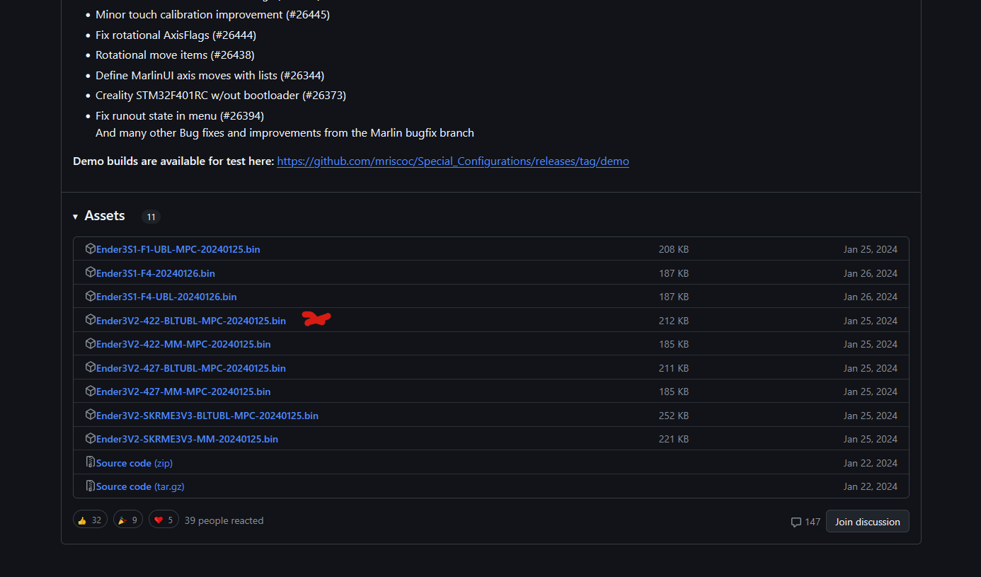

Bonjour @thycat974
Je n'ai pas retrouvé celui de Christophe, mais si mes souvenirs sont bons,
il était basé ou du moins très proche sur ceux de Jyers.
https://github.com/Jyers/Marlin/releases
En version plus récente et bien aboutie
tu as celles de Mriscoc :
https://github.com/mriscoc/Ender3V2S1/releases/tag/20240122
Celle-ci si tu as la carte 4.2.2 d'origine.

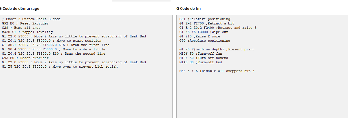

@hyoti Bonjour, super je vais regardé cela. Cela me semble pas mal en ce qui concerne le firmware. Si je mets celui que tu préconises, quel fichier gcode à mettre dans Cura ?
@thycat974
Perso j'utilise celui-là : il est basique
Avec un M420 S1 après le G28 home, pour rappeler le bed mesh fait avant et enregistré.
A la place de cette ligne (M420...) tu peux mettre un G29, il te fera alors un leveling avant chaque impression.
