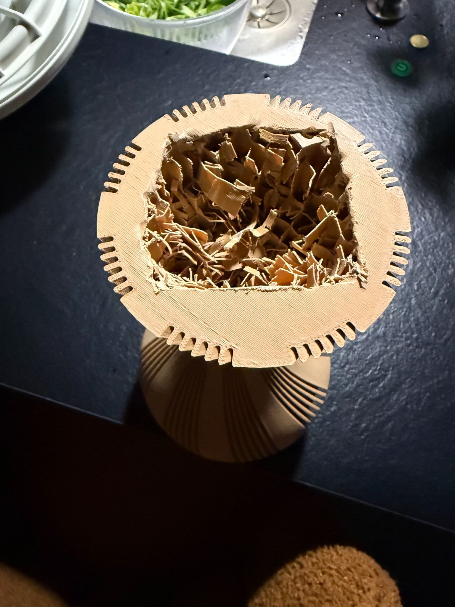

je vous explique mon petit soucis j'ai téléchargé un fichier STL (apparement bambulab)
j'ai ouvert ce fichier dans mon logiciel créality aucun soucis et lors de l'impression un tres beau rendu sauf que le haut du vase est fermé (j'ai essayé de découper le dessus mais il y a que des quadrillages à l'intérieur) alors que mes 3 précédents vases je n'ai eu aucun soucis

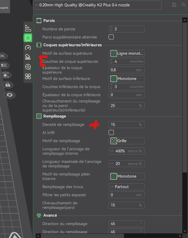

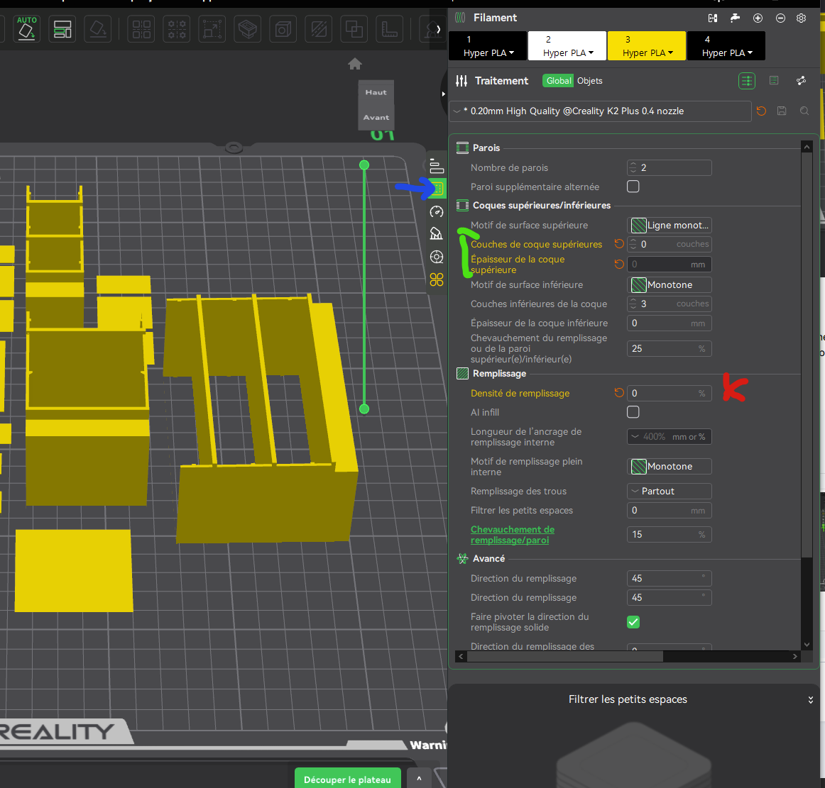

Donc tu as du remplissage et une surface supérieure.
Si tu ne l'as pas fait active le mode vase.
Normalement à l'aperçu tu devrais voir si tout est OK.
Autrement si cela ne convient pas.
tu mets les couches de coques supérieures à 0 (pas de surface supérieure)
ainsi que le remplissage. (vérifie l'aperçu)

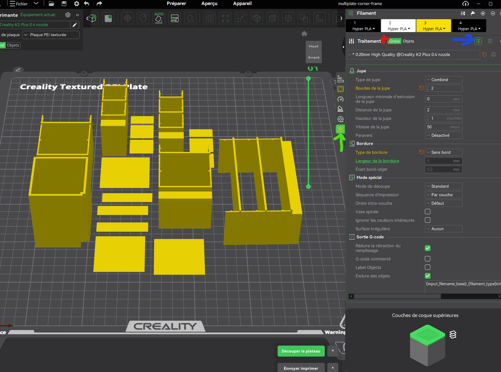

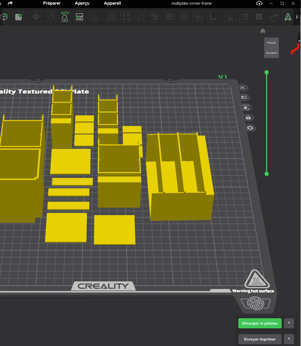

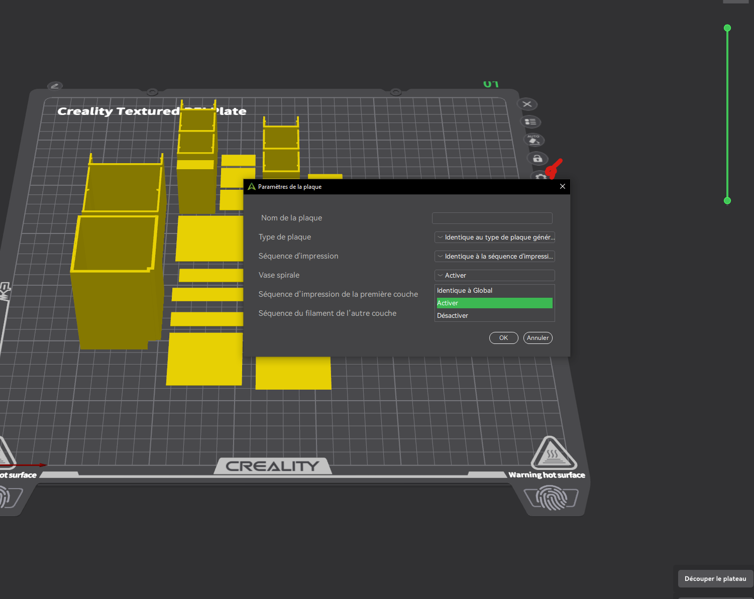

Bon si à droite tu n'as pas de menu apparent clique sur la petite flèche : marque rouge
Tu auras une vue comme ci-dessous :
Pour avoir les menus comme ci-dessus :

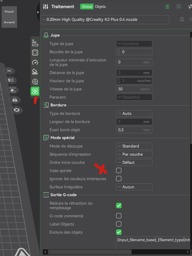

  1. cliquez sur Global si besoin croix rouge
  2. si le menu n'est pas détaillé cliquez où l'indique la flèche Bleu
  3. pour les options spéciales, là où il y a la flèche verte (voir case vase spirale)
Si tu dois mettre surface supérieure et remplissage à 0 c'est là :
après explore les différents menus en douceur, certaines options sont utiles par exemple les jupes et avec et sans bordure,
C'est dans celui où il y a le mode vase.

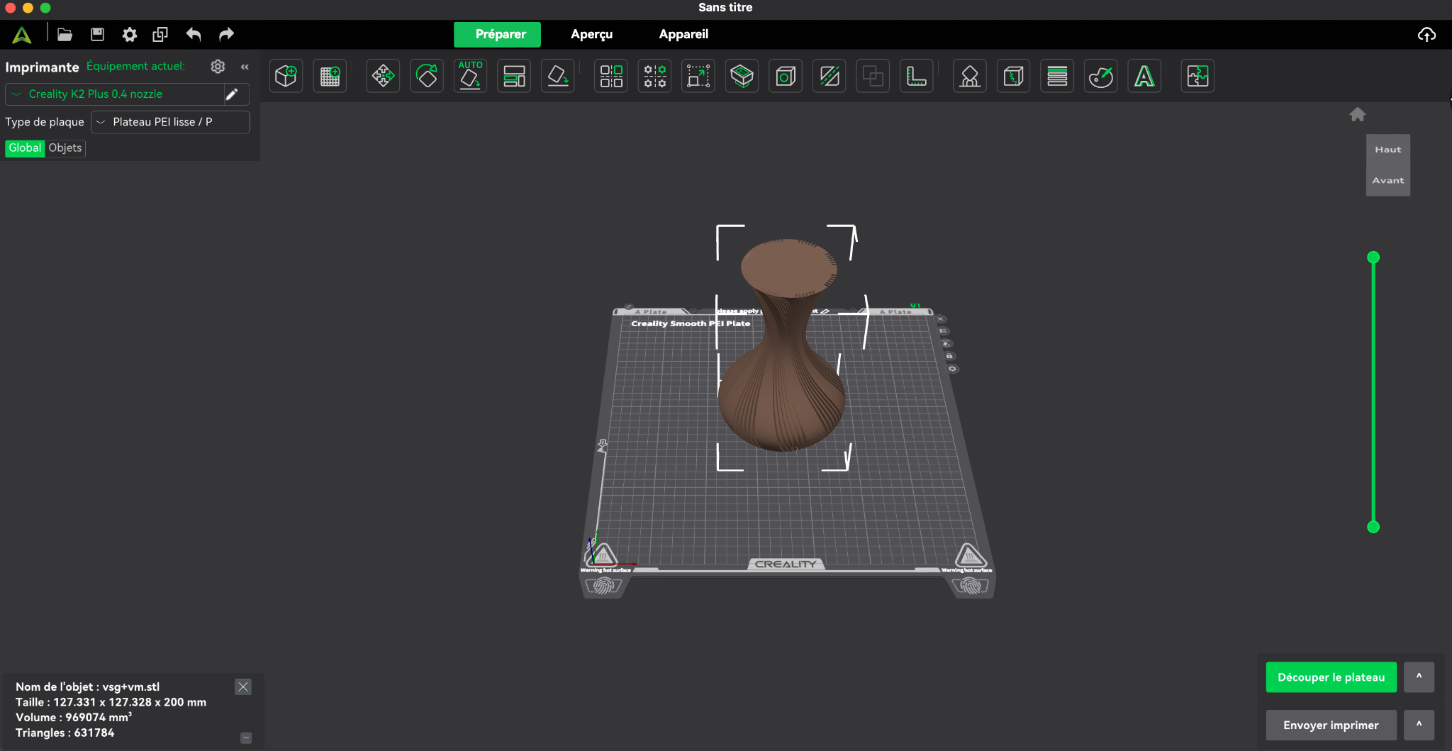

ci joint ma capture d'ecran

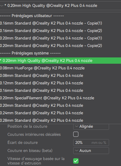

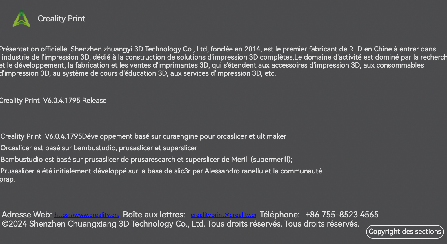

C'est une version 6 de Creality Print pas une 5.xx?
Bon il peut y avoir des différences d'ergonomie et de quelques options entre une version Mac et Windows  :
mais là il te manque trop de choses par exemple choisir les épaisseurs de couche qui sont des profils tout fait.
Je te conseille de parcourir les différents menu type settings préférences, affichage tu dois avoir des choses à activer
et si lorsque c'est proposé passe en mode expert ou advanced pour ne pas avoir des menus tronqués.
Juste un petit truc en cliquant l’icône de la roue dentée à côté du plateau, il y a un accès au mode vase sur windows Mac peut-être !

ci joint la capture de la version

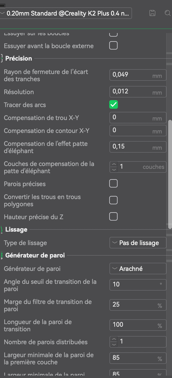

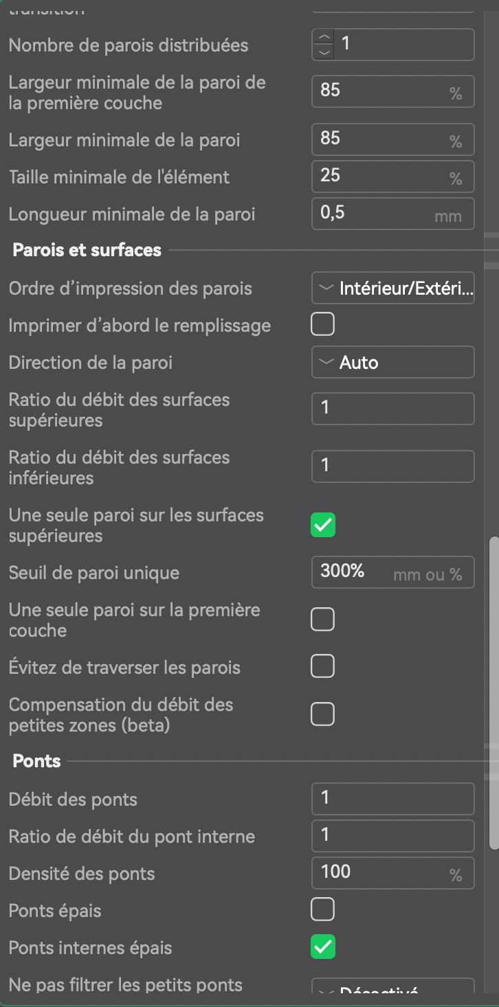

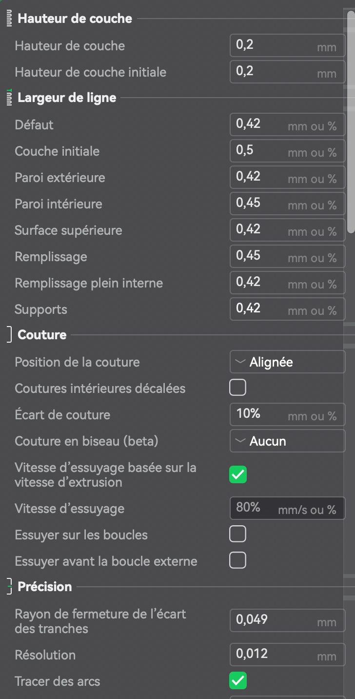

je viens de trouver un petit onglet qui etait pratiquement invisible ou il y a traitement
mais je n'ai pas tout a fait la meme chose

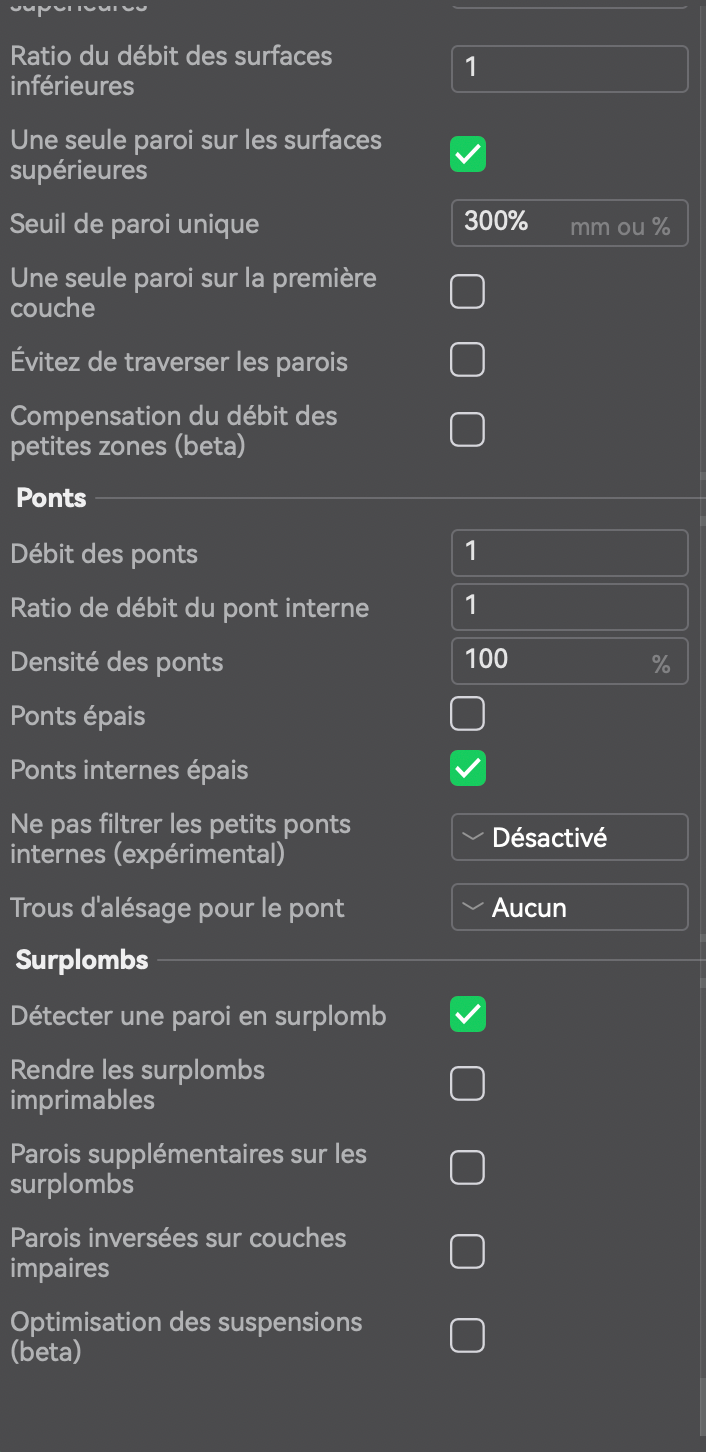

captures

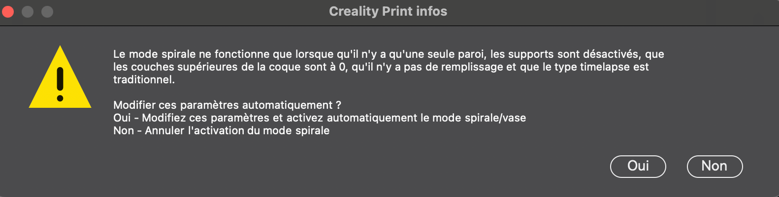

apres plusieurs recherche j'ai enfin trouvé
je te remercie pour ta patiente

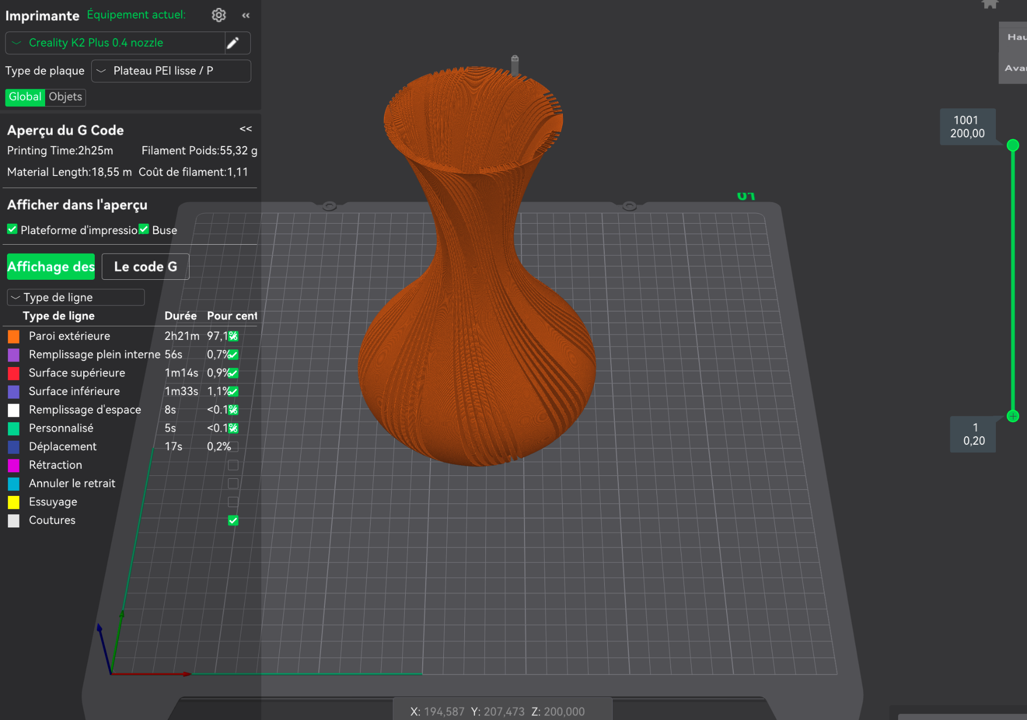

en cochant vase spirale il m'indique ceci
désolé pour le dérangement Capturedecran2025-03-17a22_50_19.thumb.png.ba6cce125cc6ade01376846b0afac2a0.png

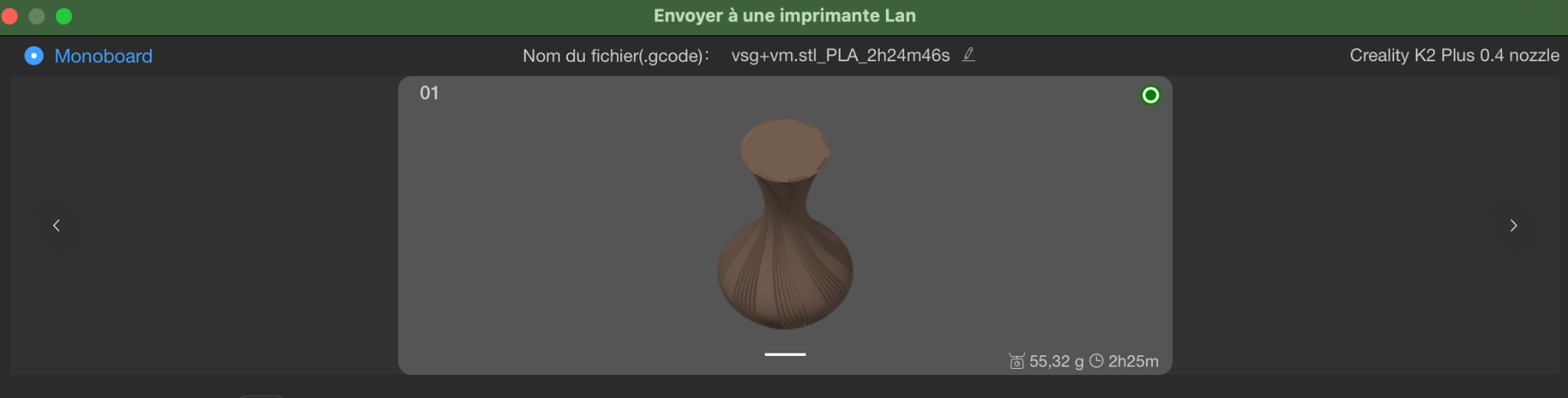

voici l'aperçu
mais quand j'envoie à l'imprimante de nouveau il est fermé 😭

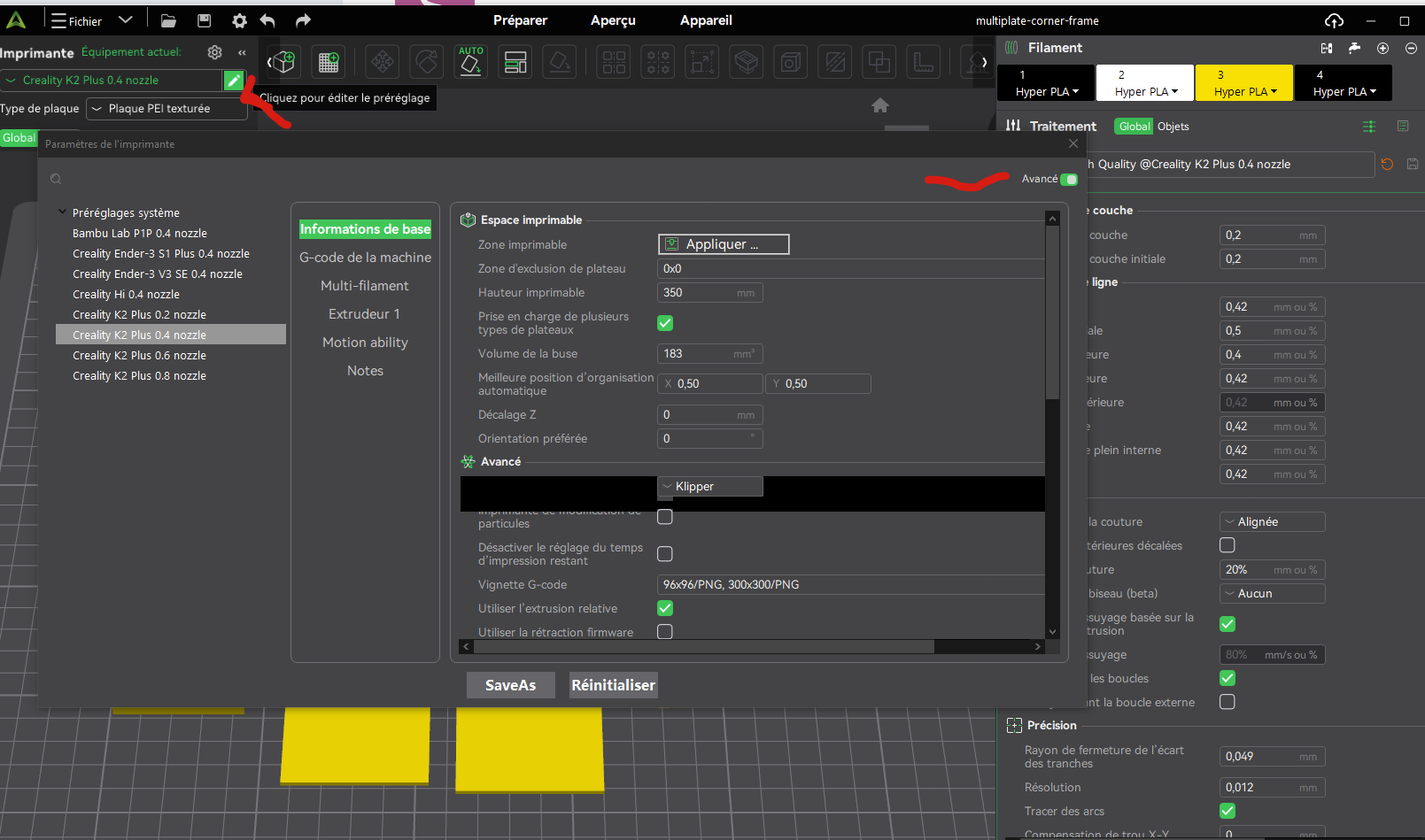

Oui c'est bien la dernière version de CrealityPrint.
Regarde en éditant ton imprimante si la case advanced avancé est bien coché. (cela augmente les autres menus)
Dans ton snapshot tu as le type de plaque sur smooth, lisse, tu as imprimé sur le côté lisse de la plaque ?
Je ne sais si elle est revêtue de PEI de côté là.
autrement c'est texturé.
effectivement le mode avancé n'etait pas coché
j'ai imprimé sur la plaque texturé (c'est bien la plaque ou l'objet s'imprime ?)
Oui,
Ton modèle de vase est bien à imprimer en mode Vase Spirale,
Le rectifier sous Fusion, si t'es un pro ou vaut faire tes propres modèles.
