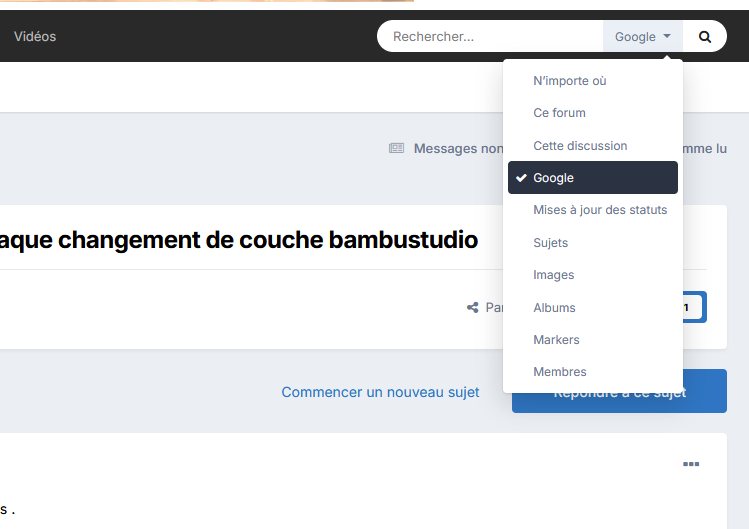

hyoti Posté(e) Mars 18 Posté(e) Mars 18 (modifié) il y a 37 minutes, Caerulus a dit : Désolé,mais je n'ai rien trouvé malgré mes recherches Dans l'outil de recherche du Forum, tu prends Google et tu mets LW PLA. https://www.lesimprimantes3d.fr/forum/search/?q=LW PLA&fromCSE=1 https://www.planeprint.com/print Modifié (le) Mars 18 par hyoti 1
