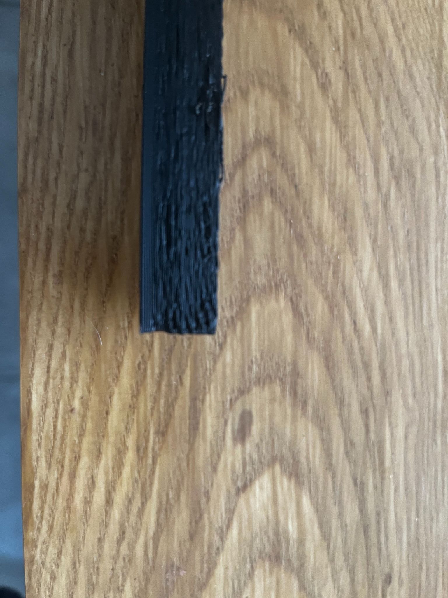

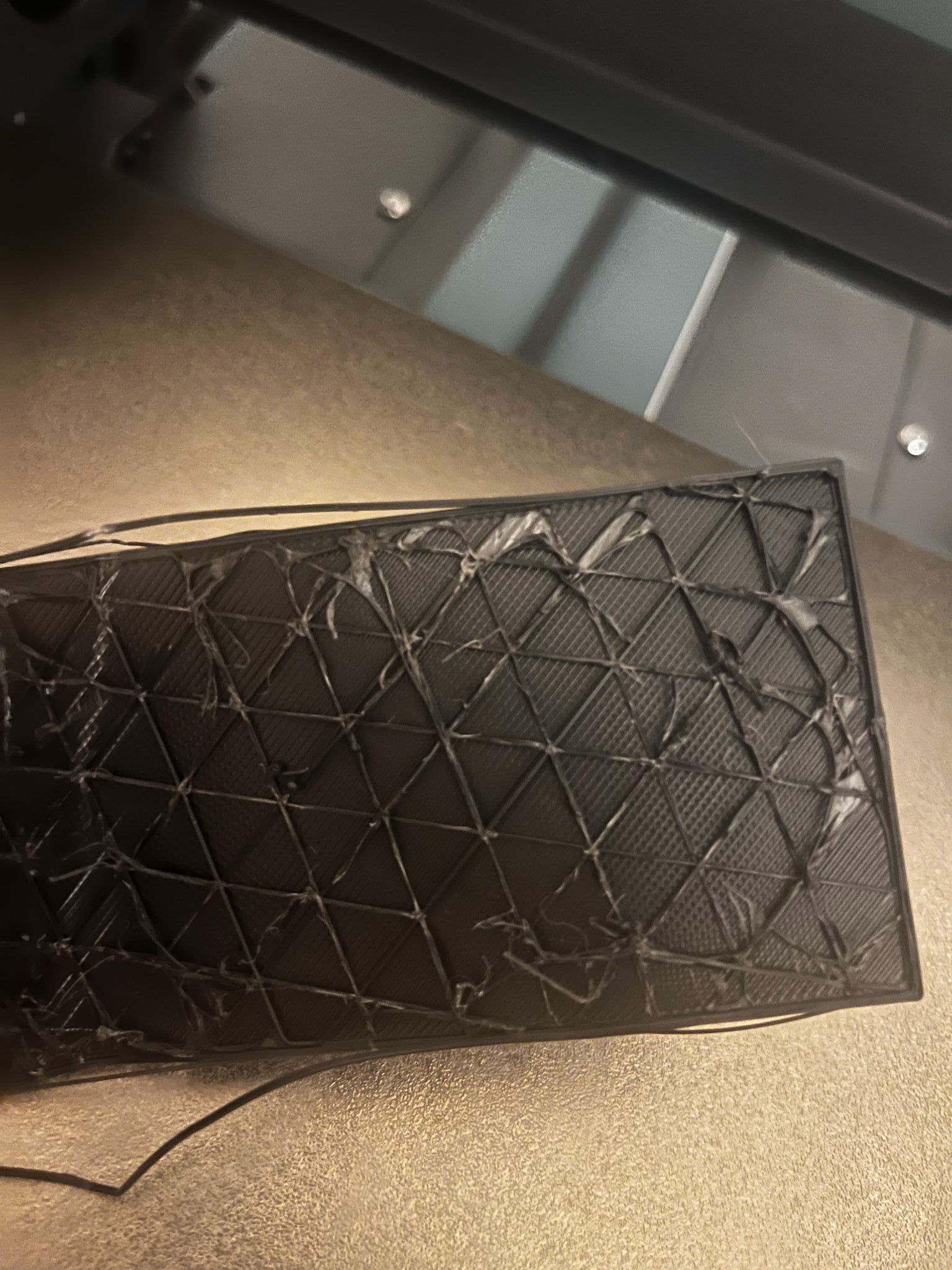

Alex6s38. Posté(e) Mars 18, 2025 Posté(e) Mars 18, 2025 Bonjour à tous, Je débute dans l'impression 3D. J'ai récemment imprimé quelques modèles faits par moi-même et d'autres téléchargés (aucun problème). J'ai voulu imprimer un modèle un peu plus gros en dimensions et en temps. Afin de réduire le temps d'impression, j'ai décidé de faire une hauteur de couche à 3 contre 2 habituellement. Au début, aucun problème, mais au moment d'attaquer le remplissage (couche numéro 4), dès que le fil repasse sur celui déjà fait, celui-ci n'adhère pas (voir photo). Savez-vous de quoi cela peut venir ? J'imprime sur une Elegoo Neptune 4 pro, et je passe la vitesse d'impression sur l'imprimante à 110 % Ci joint les fichiers Merci d'avance, boite v2.stl
PPAC Posté(e) Mars 18, 2025 Posté(e) Mars 18, 2025 (modifié) Salutation ! il y a 19 minutes, Alex6s38. a dit : j'ai décidé de faire une hauteur de couche à 3 contre 2 habituellement. Au début, aucun problème, mais au moment d'attaquer le remplissage (couche numéro 4), dès que le fil repasse sur celui déjà fait, celui-ci n'adhère pas (voir photo). Savez-vous de quoi cela peut venir ? J'imprime sur une Elegoo Neptune 4 pro, et je passe la vitesse d'impression sur l'imprimante à 110 % Je dirais que tu imprimes trop vite et/ou froid ce filament ( Le fait d'augmenter la hauteur de couche a 0.3 mm au lieu de 0.2 mm implique que cela augmente le débit volumétrique en sortie du nez de la buse. Or le remplissage est souvent imprimé à haute vitesse et donc tu dois pour la température d'impression et le filament utilisé dépasser les capacités volumétriques de la partie chaude de la tête d'impression.) Mais comme tu ne détailles pas la température et type de filament ni la vitesse volumétrique max du profil filament utilisé, pas simple d'être certain… et cela peut aussi être par exemple une buse partiellement obstruée. Modifié (le) Mars 18, 2025 par PPAC 1 1
Alex6s38. Posté(e) Mars 19, 2025 Auteur Posté(e) Mars 19, 2025 Il y a 15 heures, PPAC a dit : Salutation ! Je dirais que tu imprimes trop vite et/ou froid ce filament ( Le fait d'augmenter la hauteur de couche a 0.3 mm au lieu de 0.2 mm implique que cela augmente le débit volumétrique en sortie du nez de la buse. Or le remplissage est souvent imprimé à haute vitesse et donc tu dois pour la température d'impression et le filament utilisé dépasser les capacités volumétriques de la partie chaude de la tête d'impression.) Mais comme tu ne détailles pas la température et type de filament ni la vitesse volumétrique max du profil filament utilisé, pas simple d'être certain… et cela peut aussi être par exemple une buse partiellement obstruée. Merci pour ton retour. Effectivement j’ai oublié quelques informations… pour la buse je suis en 0.4 mm, PLA (plateau 60 degrés et 205 pour la buse), j’ai régler la vitesse d’impression dans le slicer à 250mm/s avec ajustement de la vitesse. Vu que les premières couches se passent bien, j’ai plus l’impression que celles qui concerne le remplissage n’ont pas de temps de sécher et d’adhérer. Il faudrait peut être activer les ventilateurs auxiliaires à ce moment là ?
pascal_lb Posté(e) Mars 19, 2025 Posté(e) Mars 19, 2025 Il y a 12 heures, Alex6s38. a dit : 205 pour la buse Je ne sais pas quel filament tu utilises, mais je trouve que 205 c'est un peu juste, à ta place je testerai 215/220 Il y a 12 heures, Alex6s38. a dit : celles qui concerne le remplissage je ne sais pas non plus quel motif de remplissage tu utilises peut être "grille" ou "cubique"... ? le problème avec ces motifs c'est que les traits se croisent sur une couche et accrochent facilement, tu devrais essayer le motif "rectiligne" ou "gyroïde" qui n'accrochent généralement pas
Alex6s38. Posté(e) Mars 20, 2025 Auteur Posté(e) Mars 20, 2025 Il y a 9 heures, pascal_lb a dit : Je ne sais pas quel filament tu utilises, mais je trouve que 205 c'est un peu juste, à ta place je testerai 215/220 je ne sais pas non plus quel motif de remplissage tu utilises peut être "grille" ou "cubique"... ? le problème avec ces motifs c'est que les traits se croisent sur une couche et accrochent facilement, tu devrais essayer le motif "rectiligne" ou "gyroïde" qui n'accrochent généralement pas Pour le filament, je suis sur le PLA Rapid+ de chez Elegoo... Au niveau du motif, j'ai laissé le type sélectionné par le slicer, à savoir le motif "Triangles". Effectivement et tu as sûrement raison, le motif n'est pas le meilleur et entraîne le passage de la buse et le croisement sur une même couche (qui n'a pas forcément eu le temps d'accrocher à celle du dessous). Je pense donc partir sur le motif 'Zig Zag" qui prend quand même moins de temps que le "gyroïde". Concernant les ventilateurs "auxiliaires", penses-tu que je dois les activer ? Y a-t-il un réel intérêt ?
pascal_lb Posté(e) Mars 20, 2025 Posté(e) Mars 20, 2025 il y a 1 minute, Alex6s38. a dit : Concernant les ventilateurs "auxiliaires", penses-tu que je dois les activer ? Y a-t-il un réel intérêt ? Tu peux l'activer sur une grande pièce, ça permet effectivement de refroidir plus vite le filament extrudé, par contre à éviter sur la ou les premières couches

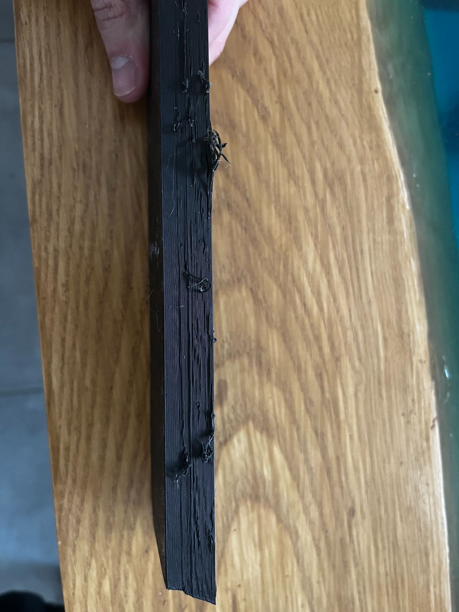

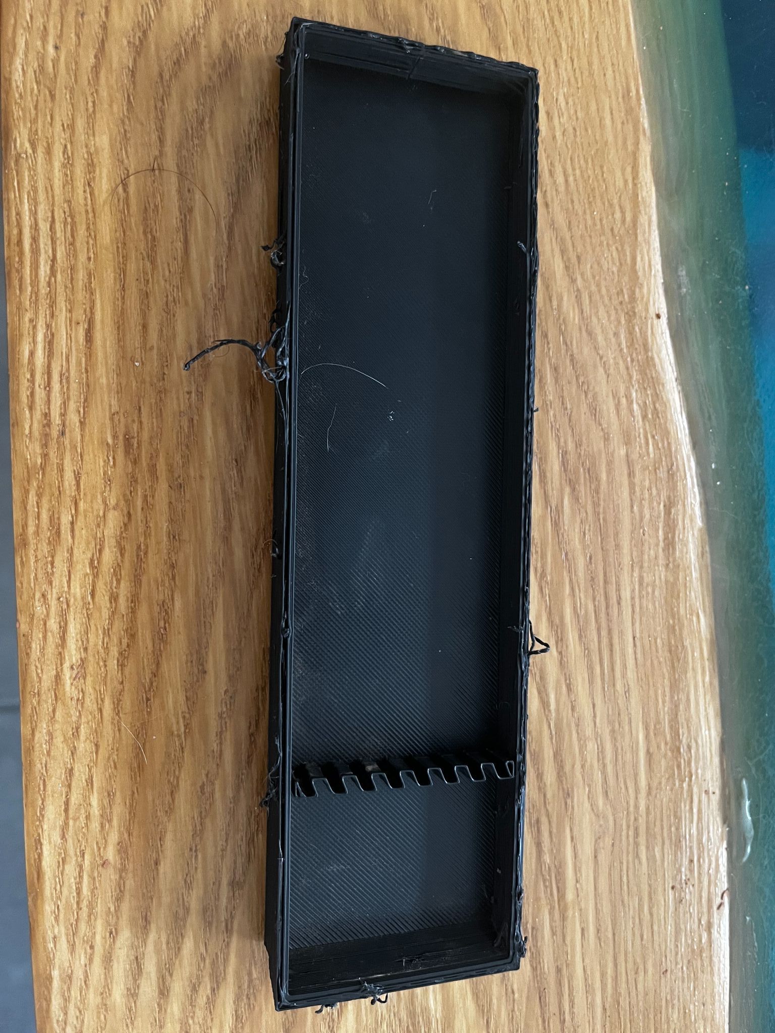

Alex6s38. Posté(e) Mars 21, 2025 Auteur Posté(e) Mars 21, 2025 Le 20/03/2025 at 10:31, pascal_lb a dit : Tu peux l'activer sur une grande pièce, ça permet effectivement de refroidir plus vite le filament extrudé, par contre à éviter sur la ou les premières couches Bon, j'ai donc refait un test avec le modèle gyroïde et plus de problème... Enfin, concernant le remplissage. J'ai un autre problème qui est apparu (voir photo), j'ai l'impression que le problème vient du nivellement (j'ai vu que tu parlais d'un logiciel "Fluidd", est-il disponible avec mon modèle?).J'ai aussi activé le ventilateur "auxiliaires", je n'aurais peut-être pas dû... Pourtant sur les autres modèles je n'avais pas de problème, le seul point qui a changé est la hauteur de couches. Je joint aussi le gcode, j'ai peut être zappé un truc. EN4PRO_boite v2.gcode
pascal_lb Posté(e) Mars 21, 2025 Posté(e) Mars 21, 2025 (modifié) il y a 35 minutes, Alex6s38. a dit : j'ai l'impression que le problème vient du nivellement Je ne pense pas car les premières couches sont apparemment bonnes il y a 35 minutes, Alex6s38. a dit : le seul point qui a changé est la hauteur de couches. j'ai regardé vite fait ton gcode, je penses que tu veux imprimer en 0.3, à ta place comme tu débutes je resterai sur du 0.2 pour te faire la main, une fois que tu métriseras mieux ta machine tu pourras faite des modifications il y a 35 minutes, Alex6s38. a dit : j'ai vu que tu parlais d'un logiciel "Fluidd" oui tu peux y accéder par l'adresse IP de ta machine si elle est branché en réseau il y a 35 minutes, Alex6s38. a dit : J'ai aussi activé le ventilateur "auxiliaires", je n'aurais peut-être pas dû... oui tu peux l'activer mais ça ne changera pas grand chose Tu utilises quoi comme trancheur ? Modifié (le) Mars 21, 2025 par pascal_lb
