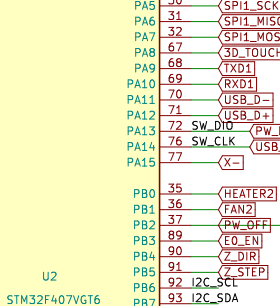

Tous ces paramètres sont issu de la photo de la carte mère de mon imprimante...
  Citation
- Carte mère MakerBase MKS Robin Nano V3.1
- Processeur STM32F407
- Bootloader celui qui correspond à ma machine je pense...
- Clock : Le petit composant référencé CPS 8.000

je confirme, c'est bien ça, comme on peut le voir sur le schéma de la carte: (USB_D- et USB_D+)
