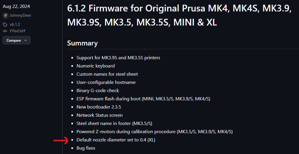

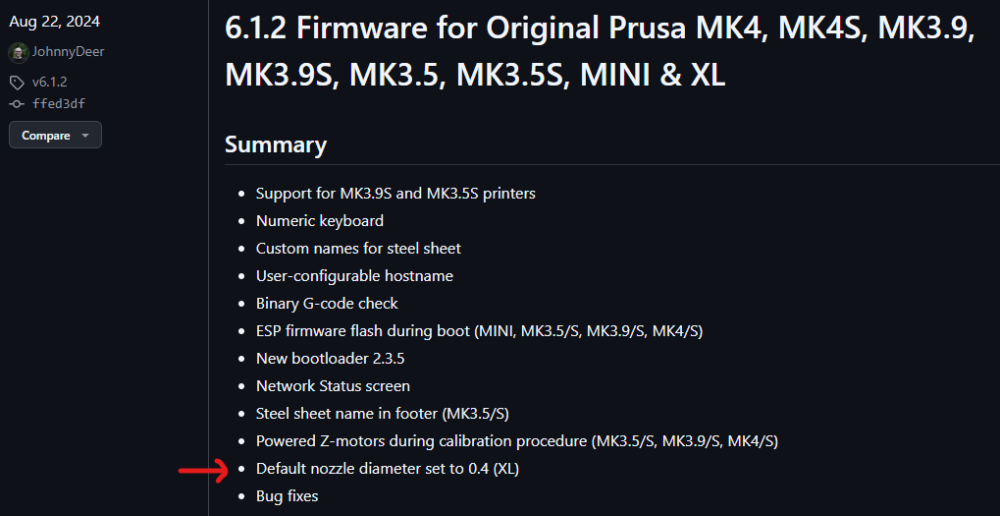

Encore une question — je n’ose pas écrire « la dernière » 😀 — avant la calibration de la XL. A l’allumage, l’écran m’indique de déterminer le type de buse et affiche par défaut un type avec diamètre de 0,6mm. Sur la page de la XLsur le site Web Prusa il est indiqué que les buses livrées ont un diamètre de 0,4mm. Quelqu’un peut-il me confirmer que c’est bien le cas?

Concernant les buses, les toutes premières XL étaient livrées avec des buses de 0.6mm, mais ça fait longtemps que c'est passé en 0.4mm. Les derniers firmware doivent normalement proposer 0.4mm par défaut ! Elle date de quand ta XL ?
Tu peux le confirmer toi-même en comptant le nombre de points sur la partie hexagonale de la buse, 4 points c'est 0.6mm, 3 points c'est 0.4mm.

Oui, j’avais vu que le chapitre sur le démarrage manquait et je l’ai trouvé via un commentaire dans la version anglophone des instructions de montage. Ma machine date de novembre 2024 donc je suppose que les buses sont des 0,4mm mais je vais vérifier tout de même. Merci pour l’info sur le nombre de points!
Pour les buses j'ai pas trop de doute que tu ais les 0.4mm. C'est le firmware qui m'étonne. Tu as quelle version sur la clé USB fournie ? Dans tous les cas il faut mettre à jour le firmware avant de procéder aux calibrations.

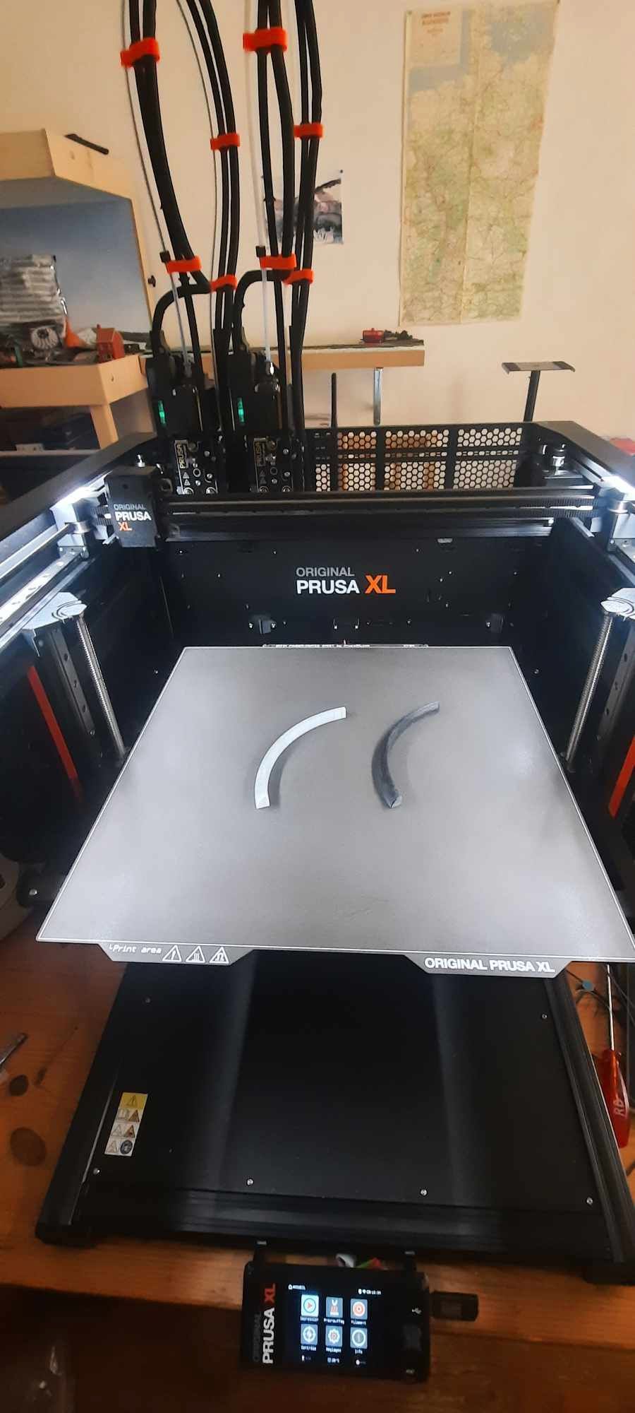

Alors ça imprime ? On aura droit à une petite photo de la bécane ? 🙂

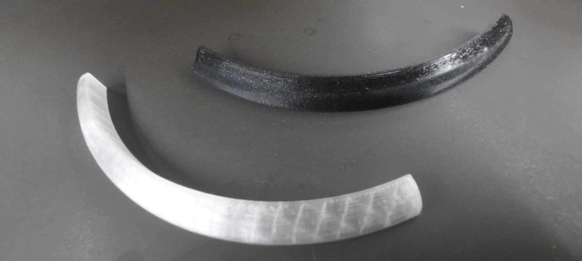

Voilà la bête. Les deux pièces sur le plateau sont deux impression à deux matériaux : une en PETG imprimée avec un support en PLA et une en PLA imprimée avec un support en PETG. Tout cela a l'air de bien fonctionner même si j'ai encore eu une fausse alerte du détecteur de filament en début d'impression.
Je vais maintenant essayer d'imprimer du TPU, une vieille envie...
Et j'ai déjà envie de passer à la version 5T! 🤪
