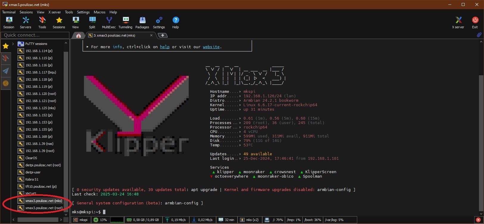

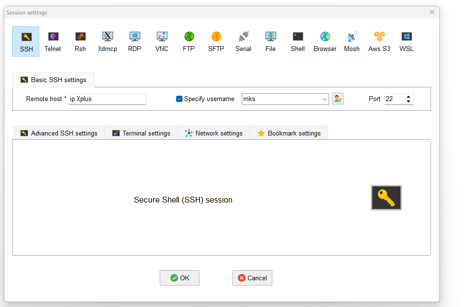

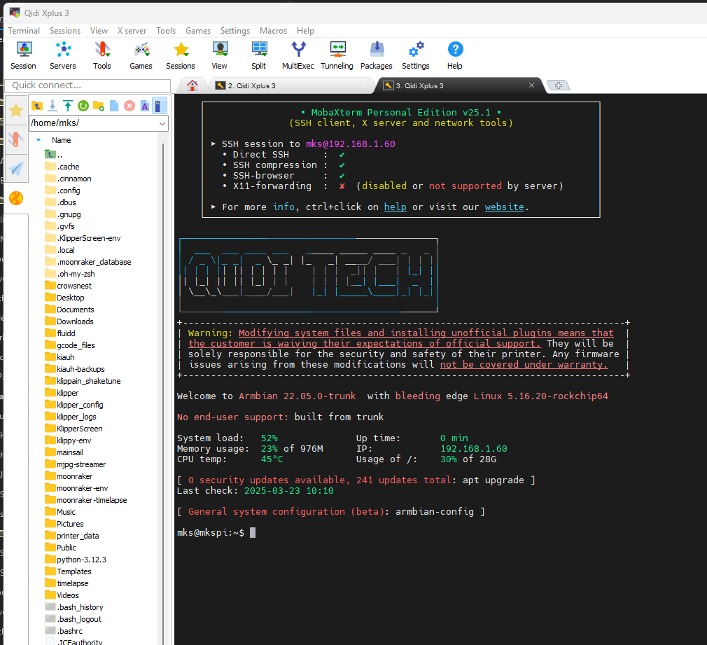

Salut,
@souriceaux Dans MobaXterm, tu fais une nouvelle cession ssh, et tu rentres mks comme utilisateur.
Lors de la connexion, tu mets le mot de passe et tu arrives sur interface.

@pascal_lb et @hcl28 t'ont répondu. Avec MobaXterm ou PuTTY, on peut créer plusieurs sessions (même IP) avec des utilisateurs différents :
Les manipulations en ligne de commandes sont à faire avec l'utilisateur mks, KIAUH d'ailleurs, normalement, le signale si on tente de le faire en root.
