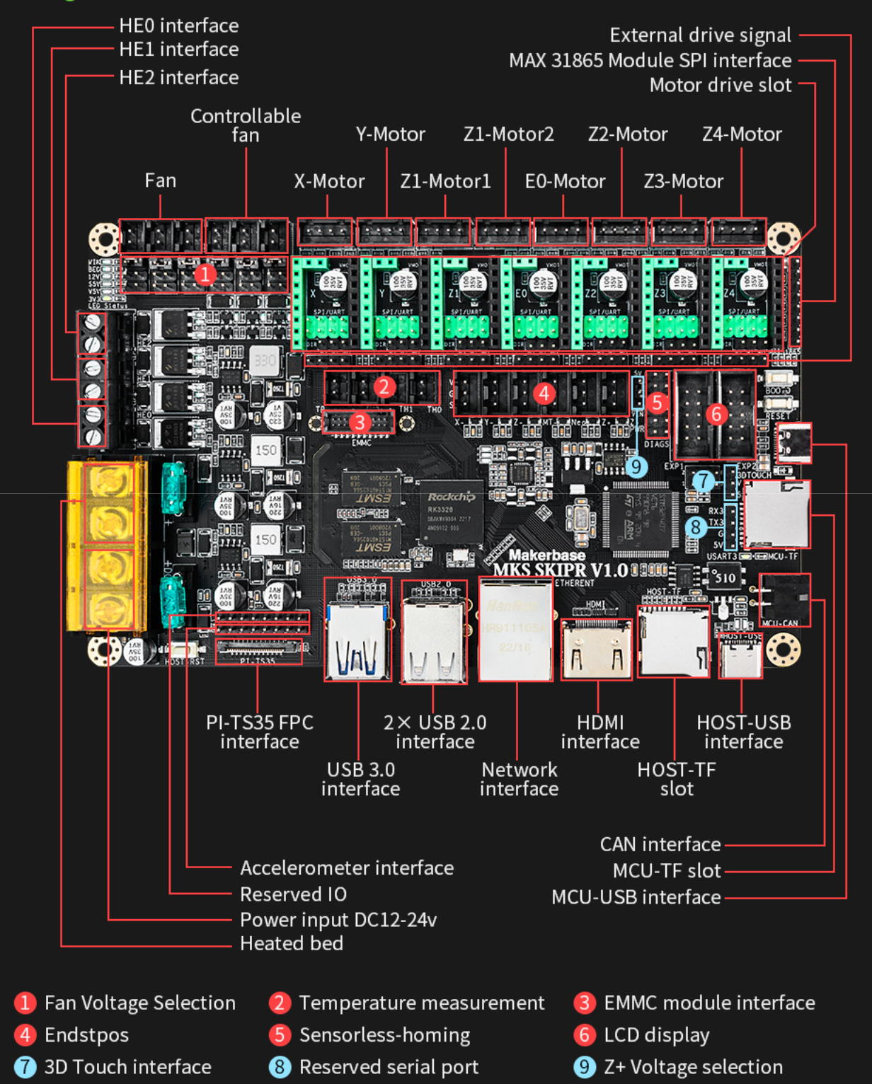

Je suis en train de compléter ma liste de pièces de rechange à avoir en stock pour la maintenance de mes deux X Max 3.
J'ai déjà pas mal de choses dans les pièces courantes, mais comme une panne coute cher en perte d'exploitation, je me pose la question d'avoir une carte mère de rechange.
J'avoue que Qidi vend la carte à un prix très très surévalué (235 € sur Aliexpress), aussi je regarde chez Makerbase pour une MKS SKIPR avec des TMC2209 qui est bien plus raisonnable en prix.
Plusieurs questions :
- Est-ce que la carte de la tête restera compatible ?
- En dehors des adaptations des supports, du câblage, des jumpers, des flashages de Klipper et des paramétrages du printer.cfg il y a-t-il d'autres points à envisager ?
L'idée serait d'investir dans une carte, faire les supports qui vont bien, la configurer et la garder en stock au cas où.
Merci pour vos retours
Il y a 6 heures, V3DP a dit :
Plus ou moins. La carte de Qidi (X4 ou X6) utilise un port USB-C modifié, au lieu d'envoyer du 5 V elle fournit du 24V. Il faudrait donc faire un adaptateur pour fournir le 24 V.
La carte MKS SKIPR, utilise un autre microcontrôleur (STM32F407 de mémoire, plus puissant que le 402). Il faudra en conséquence refaire un firmware Klipper adapté. Il y aura peut-être des différences au niveau des broches (pins) utilisées, il faudra de ce fait tester et modifier si besoin le printer.cfg.
Bien qu'ayant une carte MKS SKIPR (avec l'écran 5 pouces HDMI de MKS), je n'ai pas encore franchi le pas. Son intérêt serait de pouvoir, dans mon cas, me passer d'un RPi qui ne me sert que pour mon écran 5 pouces (Klipperscreen), la SKIPR gère d'origine le HDMI.
C'est vrai que pour le prix «hénaurme» demandé par Qidi, on peut avoir trois SKIPR.
Si / quand tu auras modélisé un support X4(X6) vers SKIPR, je me laisserai bien tenter par l'aventure de cet «upgrade» 😉.

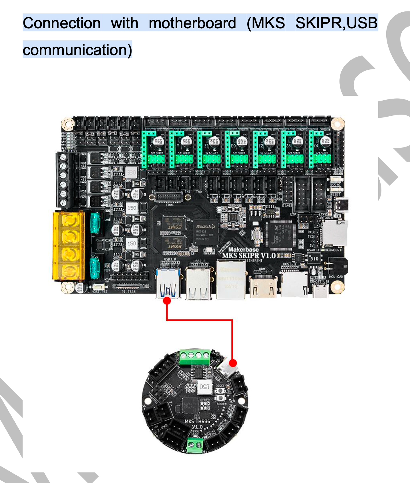

En cherchant dans la doc Makerbase pour la connexion de la carte MKS THR, on trouve la connexion USB avec la carte MKS SKIPR.
Donc on véhiculerait le VIN sur le cable usb qui va vers la tête.
Ca n'est pourtant pas cohérent avec la la doc de la MKS SKIPR qui donne la connexion USB sur le port USB C coté droit.... et le schéma des pin qui ne donne que D+ et D- sur la prise USB en question.
Je vais leur écrire pour avoir confirmation du branchement et du voltage sur les ports USB en question ....

Je suis toujours en attente d'un retour de Makerbase concernant l'alimentation de la tête MKS THR par l'usb de la carte SKIPR.
De ce que je comprends, il faut l'USB pour l'envoi des données ET alimenter cette carte en 24 V, mais pas par le câble USB 😉. C'est comme la plupart des cartes de têtes (Bigtrretech, Mellow, MKS, …). C'est la même chose si la communication se faisait en CAN (il faut deux fils pour l'alimentation ET deux fils pour le transfert des données). Qidi eux, ont simplement réuni la partie transfert des données et l'alimentation dans leur câble USB en l'implémentant sur leur carte modifiée.
Le 24/03/2025 at 18:36, V3DP a dit :
Je pense que le passage avec la carte SKIPR impose un changement d'écran au passage car il n'y a pas d'interface série pour gérer l'écran d'origine.
Oui, mais il doit être possible d'utiliser la connexion USART3 (RX-TX). Ça demanderait à être testé / vérifié évidemment.

Il me semble (mais je peux me tromper) que seule la carte X4 était munie de pilotes amovibles, les séries suivantes avaient des pilotes soudés 😞.
C'est sûr que remplacer la carte Qidi par une originale est plus simple même si c'est quand même plus coûteux. Mon côté hacker dans l'âme fera qu'à un moment, je testerai avec une carte MKS SKIPR (il faut bien qu'un jour, j'utilise mon stock de cartes contrôleurs achetées pour le cas où 😄).
