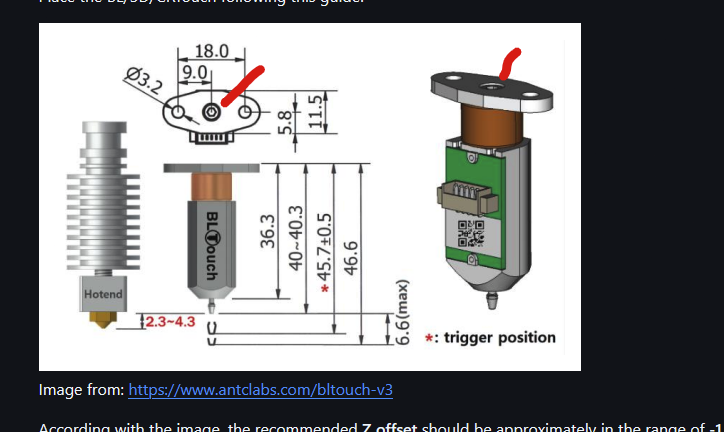

J'ai un petit soucis avec mon BLTouch sur mon ender 3 pro. Il a parfaitement fonctionné jusqu'à maintenant mais soudainement il s'est mis à déconner sévère...
Donc maintenant il fait le test du début (il descend et remonte deux fois) mais par contre après plus rien même en appuyant sur reset...
Donc là je sèche...j'ai l'impression que ca vient d'un soucis logiciel puisque que le BLTouch fonctionne correctement au début mais un ami m'a aussi parlé d'une possible démagnétisation de l'aiguille mais ???
Est ce que certains d'entre vous on déjà eu un problème similaire ?

Il y a 1 heure, adam_mrchl a dit :
En attendant je suis toujours preneur de conseils
Tu as une petite vis sur le BLtouch (entre les deux vis de fixation sur le support)
qui sert à régler le positionnement de la tige vs capteur, pas desserrée ni trop serrée,
C'est à tenter.
