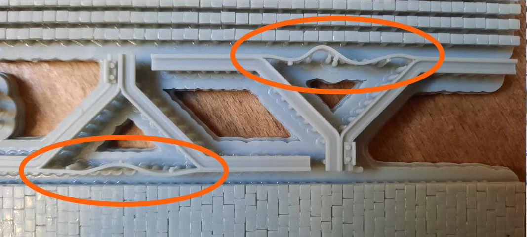

Quelle est/quelles sont les bonnes résines "ABS-like" actuellement (pour une impression 4k) ? Je cherche une résine solide avec des parties fines qui ne se déforment pas quand on les nettoie dans l'alcool. Voir l'image ci-dessous d'une impression avec la résine TGM-7 d'AmeraLabs.  Les parties entourées étaient droites au sortir de l'impression, plus après le bain dans l'alcool.

Perso, j'ai fait pas mal d'impression avec de la Sunlu/Jayo ABS like, et j'ai jamais eu de problème de déformation sur les parties fines.
Je rince à l'IPA dans un bac à ultrason et jamais eu de problème.
Le seule souci que j'ai eu avec c'est sur des gros modèles avec des pré-support trop fin, les mouvements dans le bac faisait légèrement bouger toute la pièces parce que c'était trop souple, mais maintenant je fais un bon ancrage et plus de problème.
Mes 2 imprimantes sont en 4K et 8K et pas de souci de détail non plus.
Point bonus pour cette résine, elle est pas chère , facile à imprimer et rapide. Je dois être à 1.1s sur ma Mono X en temps d'exposition.
