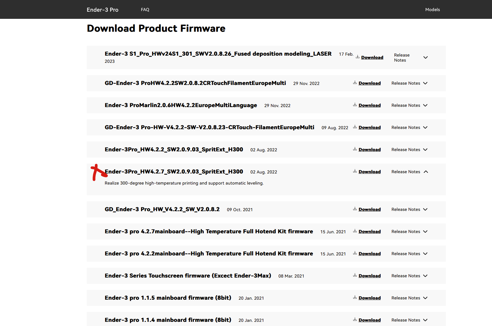

 tu peux essayer celui-là de Creality,
pas forcement le meilleur mais qui devrait marcher,
carte 4.2.7, Bltouch  ou Crtouch et Sprite 300°c.
https://www.creality.com/pages/download-ender-3-pro?spm=..page_1934481.products_display_1.1&spm_prev=..index.header_1.1
