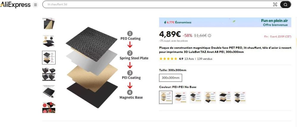

diiity Posté(e) Avril 2, 2025 Posté(e) Avril 2, 2025 Bonjour, Il faut de que je change de bed car jusqu'à maintenant, j'utiulisais des miroirs avec de la laque et entre 3 et 5 tours de jupes mais ces derniers temps ça adhère de moins en moins. Que me conseillez vous comme achat de bed? Il y a des souples mais est ce qu'il adhère bien? ci joint une capture ali, est ce bon? Merci d'avance. Diiity
pommeverte Posté(e) Avril 2, 2025 Posté(e) Avril 2, 2025 Salut, Il y a 9 heures, diiity a dit : j'utilisais des miroirs avec de la laque et entre 3 et 5 tours de jupes mais ces derniers temps ça adhère de moins en moins. tu as essayé de les dépolir au papier de verre humide? tu les as bien nettoyés au liquide vaisselle ou savon? Il y a 9 heures, diiity a dit : Il y a des souples mais est ce qu'il adhère bien? oui, si tu en prends de qualité. Ton exemple est un peu trop bon marché pour être honnête ... Habituellement, ceux de Energetic3d ont une bonne réputation (voir ici, avec la base magnétique)
