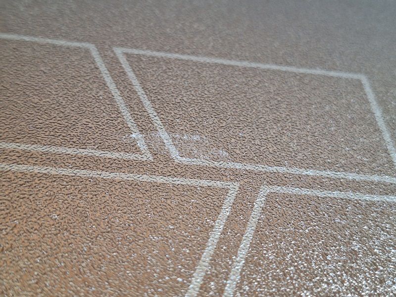

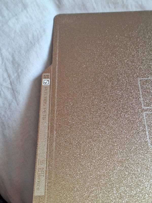

J'ai lancé hier une petite impression en ABS sur ma P1S avec le plateau PEI texturé Bambu Lab. A la fin de l'impression j'étais super contant car le rendu était super et la pièce c'est détachée des supports très facilement. Sauf que....
La base des supports est restée collée au plateau 🥶 Et la ligne de purge à également laissé des traces. Dans ma précipitation j'ai oublié de mettre de la colle sur le plateau. Alors que c'est bien préconisé dans le wiki de Bambu Lab et que je l'avais fait la dernière fois 🤬
Ca n'a pas l'air très important mais quand même.
A votre avis, je laisse comme ça et aucune influence sur mes futures impressions ? J'essaye de faire partir ces traces disgracieuses et avec quoi ?

il y a 35 minutes, jcjames_13009 a dit :
à part laisser une marque, ça n'aura pas d'autre effet ... 😄
le plus simple est d'imprimer une plaque de deux ou trois couches en abs par dessus, tout devrait venir avec.
un trempage (très long) dans l'alcool iso marche aussi correctement.
l'acétone marche bien mais va détruire le pei en même temps .. donc a réserver aux cas désespérés 😄

Le 02/04/2025 at 14:09, Savate a dit :
C'est une bonne solution. J'ai imprimé 3 ou 4 pièces en ABS à cet endroit, et en nettoyant le plateau 2 ou 3 fois, ça a fini par partir. Il n'y a plus d'ABS incrusté dans le plateau. Juste une marque, comme une auréole, mais qui ne laisse pas de trace sur mes impressions.
