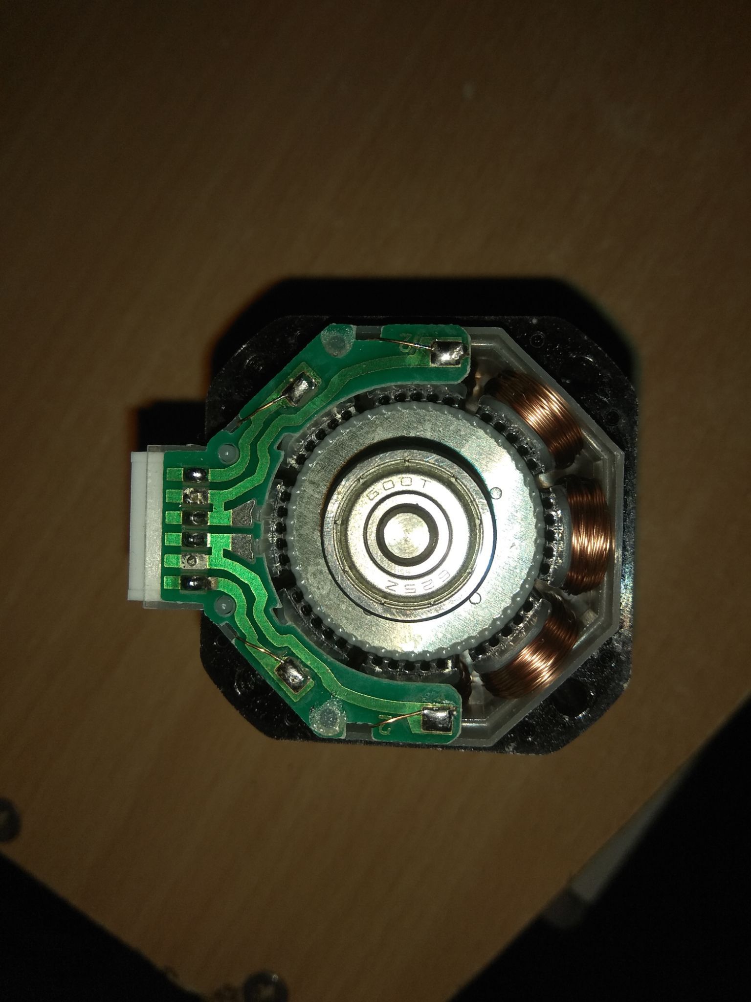

joalau Posté(e) Avril 4, 2025 Posté(e) Avril 4, 2025 bonjour , Ma ender 3 pro a des gros problème de moteur z. sur la video le moteur fait comme des accoups en tournant . pour vérifier si c était pas le moteur ou les cables , j ai mit le le cable z avec le moteur y ca tourne bien. et le cable y avec le moteur z ca tourne ici ou est la panne ? 1.rar
RFN_31 Posté(e) Avril 4, 2025 Posté(e) Avril 4, 2025 Bonjour, Et quand tu mets le câble Y sur le moteur Z : toujours des a coups ? Si oui et comme le moteur n'a aucune charge (axe Z démonté), j'en déduirais que le moteur Z est malade...
JoOj Posté(e) Avril 4, 2025 Posté(e) Avril 4, 2025 Il avait l'air de dire que Y sur moteur Z, ca tourne (j'ai supposé "sans à-coups") Cela dit, je pense quand même comme @RFN_31, à savoir que c'est moteur Z qui a un souci. Le fait qu'il fonctionne quand tu le branches sur la commande Y peut venir de ce que les signaux envoyés en Y et Z sont pas les mêmes et un entrainement qui fonctionne a une vitesse peut coincer à une autre. Possible aussi que ca soit un faux positif, avec des à-coups qui sont juste devenus moins perceptibles. A l'inverse, ca peut difficilement être un problème de câble Z, ou alors tu reproduirais le même souci quand tu le branche sur moteur Y. Bref, à ta place, je commanderai un nouveau moteur (et je crois que j'en profiterais pour l'ouvrir et essayer de voir si y a pas une cochonnerie qui s'est coincée dans les engrenages )
Alain D. Posté(e) Avril 4, 2025 Posté(e) Avril 4, 2025 il y a une heure, JoOj a dit : (et je crois que j'en profiterais pour l'ouvrir et essayer de voir si y a pas une cochonnerie qui s'est coincée dans les engrenages ) Des engrenages dans un moteur PàP ?
RFN_31 Posté(e) Avril 4, 2025 Posté(e) Avril 4, 2025 (modifié) Il y a 1 heure, JoOj a dit : Il avait l'air de dire que Y sur moteur Z, ca tourne (j'ai supposé "sans à-coups") Oui, mais ce n'est pas très clair, donc je demande une confirmation : le moteur z avec le câble z --> à coups le moteur z avec le câble y --> pas d'à coups le moteur y avec la câble z --> pas d'à coups Conclusion : c'est mystique ! Il y a un envoûtement... donc s'il y aurait une incompatibilité entre le câble z et le moteur z (ce que je ne peux croire un seul instant), je conseille de permuter le câble z et le câble y tant coté CM que coté moteurs. Plus sérieusement, vérifie que quand tu branches le câble z , le contact se fait bien et vérifie son branchement coté moteur mais aussi coté CM, assure toi aussi que le câble n'est pas abimé quelque part sur sa longueur (il ferait mal contact quand est connecté au moteur z à cause du cheminement différent par rapport à un cheminement vers le moteur y. Si doute, changer le câble z. Modifié (le) Avril 4, 2025 par RFN_31

joalau Posté(e) Avril 4, 2025 Auteur Posté(e) Avril 4, 2025 j ai démonter le moteur voir si rien ne coince , cest propre. sinon pour le moteur z sur son cablage z il tourne par a coups moteur z cablage y ca fonctione moteur y cablage z ca fonctione j ai aussi permuter sur la carte mere le z et le y demain je vérifie la continuité du cable z on sait jamais

joalau Posté(e) Avril 6, 2025 Auteur Posté(e) Avril 6, 2025 j ai démonter le moteur voir si rien ne coince , cest propre j ai tester la continuité du fil , de ce coté la cest bon. a suivre
Solution joalau Posté(e) Avril 7, 2025 Auteur Solution Posté(e) Avril 7, 2025 c est bon j ai réparer , en faite la 1 er piste du moteur (voir photo) était casser . Avec un fil j ai ressouder la piste , et le moteur tourne comme avant . J ai fait un test de 30 minute de print et aucun soucis. 1
jcjames_13009 Posté(e) Avril 7, 2025 Posté(e) Avril 7, 2025 (modifié) il y a 16 minutes, joalau a dit : en faite la 1 er piste du moteur (voir photo) était casser Cool si tu as réparé mais je ne vois pas la photo. Ou il s'agit de la photo au dessus mais je ne vois pas où tu as fait la réparation A+ JC Modifié (le) Avril 7, 2025 par jcjames_13009
RFN_31 Posté(e) Avril 7, 2025 Posté(e) Avril 7, 2025 Mais ca n'explique pas pourquoi il fonctionnait avec le câble du moteur Y Faux contact probablement qui a entrainé un mauvais diagnostic.
