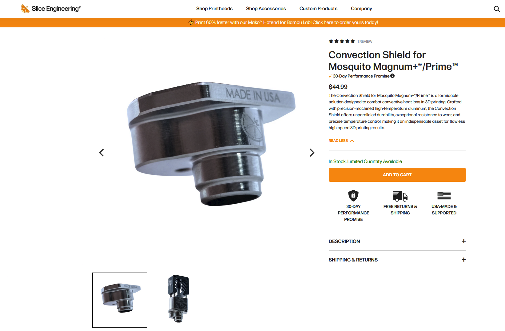

Vu que la résistance est englobée dans la céramique entourée par la chaussette. Après stabilisation à 325°C, la face interne de la chaussette va être très proche de 325°C.
On trouve des valeurs par exemple pour les chaussettes silicone pour les Mosquito de Slice engineering,
300°C, et elles ne sont pas données 12€ 3djake  6$ US Hors taxe (fabricant) et bientôt beaucoup plus.
car Taiwan > US> Europe.
Pour leur tête rapide qui monte à 500°C c'est en aluminium.
Bon la tête toute seule vaut le prix d'une imprimante 400$
