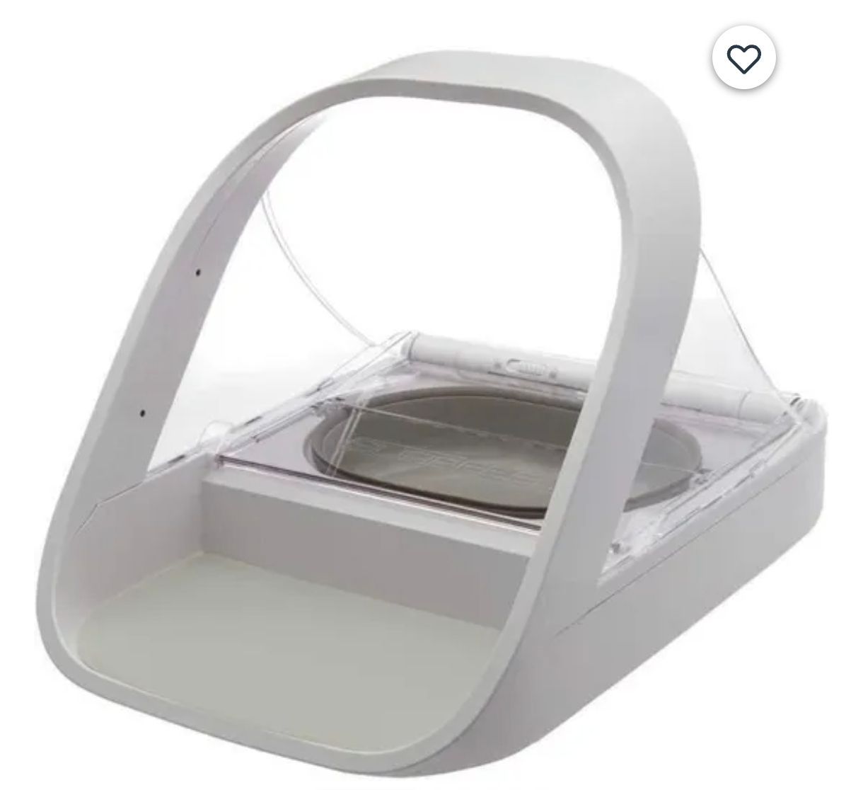

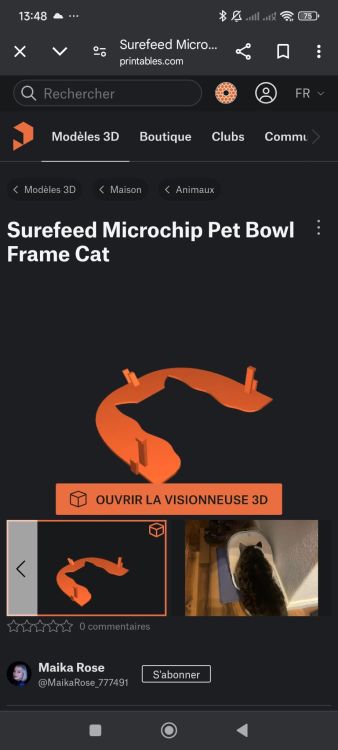

A la base je voulais la mettre dans une alcôve dans mon entrée mais 45 de large 57 de profondeur donc c'est trop petit finalement.
Pour les fichiers que j'ai déjà repéré, j'avoue j'ai pas regardé la taille précise qu'ils font (j'ai pas encore regardé avec quoi ouvrir les .stl sur mon smartphone. La gamelle fait grosso modo 22 de large sur 22 de haut
"Les spécificités techniques du distributeur automatique SureFeed Connect : Dimensions de l'ouverture : L21 x H25,5 cm. Dimensions complètes : L23 x P32 x H20 cm. Dimension du bol : L16 x P10,5 x H3 cm."
Mais bon c'est pareille, si ça se trouve c'est la seule fois où j'aurais des pièces aussi grande. Est ce qu'il faut vraiment rester focus dessus? Sur un discord il m'a été dis que les accessoires avant et arrière étaient/seraient trop fin pour être imprimé en deux fois et assemblé. Ça tiendrait pas. Mais bon il devrait peut être être possible en ajoutant une ou deux attache de fixer les deux parties côté a cote sur la machine. Au lieu d'en avoir une au dessus tu la décale et tu en mets deux ? Je sais pas si je suis clair 😅
Et beh en 220 x 220, ca dépasse 😅 . Pour les deux pièces que tu as partagé, il te faut au moins 240x240x240 (la plupart des imprimantes y sont en vrai 🙂 )
En fait, ce qui va se passer, c'est que dans le slicer, il va falloir lui proposer de faire une coupe :
Et en faisant la coupe, il va te proposer spontanément de rajouter des petits ergos (tourillon d'un côté, trou de l'autre) pour faciliter le réassemblage ensuite :
Sauf que en effet, vue la géométrie de ta pièce, une fois réassemblée et collée, je suis pas certain que le résultat soit dingue / solide. si les deux parties se tiennent juste par la tranche. Je vois ce que tu veux dire pour les attaches, j'y crois moyen. Ou en tout cas faudra réfléchir au design des attaches, parce que y a qu'un seul emplacement sur la gamelle non ?
Par contre, tu rassembles tes deux moitiés, et tu les prends en sandwich entre deux plaques (que tu peux imprimer d'ailleurs) que tu colles, ca peux le faire. Pas très très esthétiques, mais ca peut tenir 🙂

@JoOj
L'avant de la gamelle a une arche donc de la marge pour les attaches ou je suis naïf ?
L'idée d'assembler les deux moitié avec une plaque c'est pas idiot, je voulais justement mettre le nom des chat sur la façade avant. Ça pourrait servir a ça

il y a une heure, LaMergouille a dit :
j'avais clairement mal vu le modèle, j'avais l'impression que l'arche avait déjà des emplacements 😅
En fait, si tu bricoles un peu sur un logiciel de CAO, tu peux recréer exactement la pièce que tu veux imprimer tout en mettant les attache là ou tu veux 🙂
Et même rajouter le nom du chat en surépaisseur (ou en creux) pour que ca soit stylé ^^
Ça sera certainement mon premier projet effectivement.
😅 le texte en défonce n'est pas une mauvaise idée. A voir si la pièce n'est pas trop fine pour ça. J'ai hâte de faire joujou 😉
