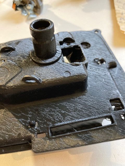

berfaz Posté(e) Mai 6, 2025 Posté(e) Mai 6, 2025 salut ! J'ai des traces... mais des traces... enfin... des traces quoi :)) Résine abslike pro3 elegoo, imprimante halot mage s 14k Et sur toutes les faces, ce qui me laisse penser que ce n'est pas un problème de pente et d'évacuation de la résine J'ai pourtant fait un test phrozen, mais est ce qu'un surexpo peut amener ce genre de problème ? Je n'ai pas ces traces avec la même résine en blanc... ou alors il faut que je la surexpose encore plus ? Merci pour vos idées, bonne journée ! 1
Krl Posté(e) Mai 6, 2025 Posté(e) Mai 6, 2025 résine cuir ? Vachement réussi !! Est-ce que tu mélanges bien t'as résine avant de démarrer l'impression? 2

pjtlivjy Posté(e) Aout 12, 2025 Posté(e) Aout 12, 2025 Le 06/05/2025 at 15:08, Krl a dit : résine cuir ? Vachement réussi !! Est-ce que tu mélanges bien t'as résine avant de démarrer l'impression? on voudrait le faire one arriverait même pas @berfaz Ça ressemble très fort à une “peau d’orange / crocodile” due au post-traitement plutôt qu’à l’impression elle-même. Sur ta photo on voit des zones mates, ridées et des auréoles comme des gouttes figées : typique d’un rinçage/séchage imparfait puis d’un post-cure trop agressif. Causes probables du plus probable au moins probable Résidus de solvant (IPA, eau) laissés sur la pièce – Bain trop chargé en résine, rinçage trop long, ou séchage insuffisant → le solvant gonfle la surface. – En post-cure, retrait différentiel d'ou des rides, marbrures, auréoles. Post-cure trop fort / trop chaud / trop long – La peau externe durcit et se rétracte alors que le dessous est encore plastifié → aspect fripé. Résine contaminée (eau/IPA/poussières) ou cuve/FEP abîmés – Hétérogénéité de polymérisation, zones mates/ondulées. Sous-exposition + peel violent à froid (résine/atelier < 22–23 °C) – Micro-ondulations 1

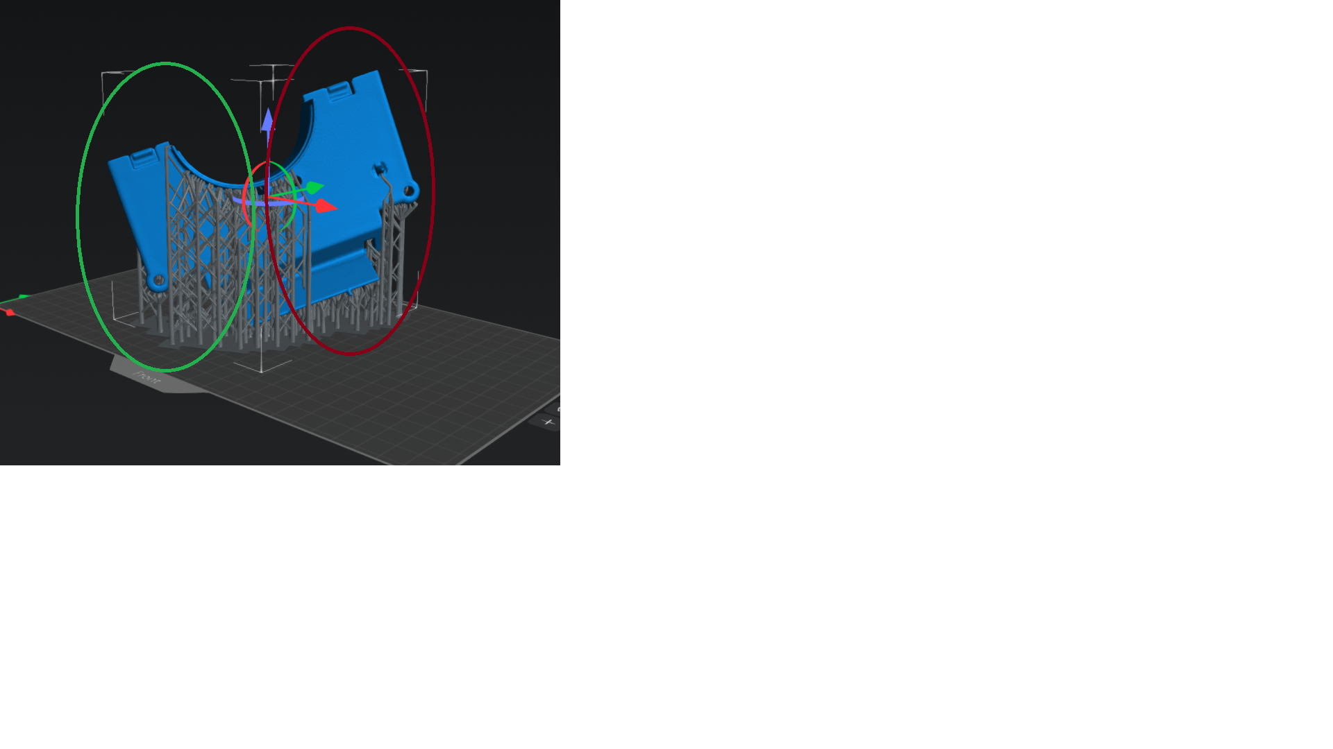

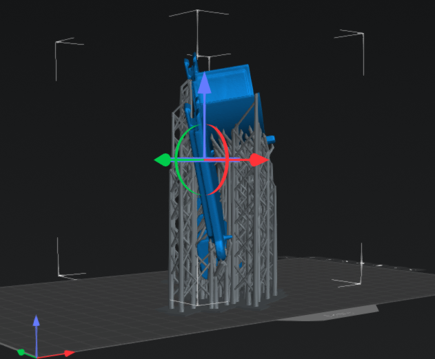

berfaz Posté(e) Aout 25, 2025 Auteur Posté(e) Aout 25, 2025 (modifié) j'ai testé le seul truc que j'ai pas testé, essayer sans le mode Dynax (mode rapide), le temps d'impression a doublé, mais j'ai exactement les mêmes traces. du coup j'ai fait dessins pour le sav regardez bien, c'est incompréhensible. Les traces je les ai sur les parties rouges, donc au même endroit recto/verso. les parties vertes sont parfaites au même endroit recto/verso, c'est incompréhensible. J'ai mis une photo latérale pour l'inclinaison. Ce qui est encore plus dingue, c'est que l'inclinaison ne semble pas être le probleme, par exemple sur le demi cercle quasiement a plat en haut, j'ai les mêmes traces dans la zone rouge, et rien dans la zone verte... Modifié (le) Aout 25, 2025 par berfaz 2
pjtlivjy Posté(e) Aout 26, 2025 Posté(e) Aout 26, 2025 avec ces informations c'est beaucoup plus clair, c'est un problème d'orientation de ta pièce il faut laisser libre de support la surface que tu veux la plus propre possible, là tu en as de tous les côtés quel est l'angle d'inclinaison de la pièce @berfaz
