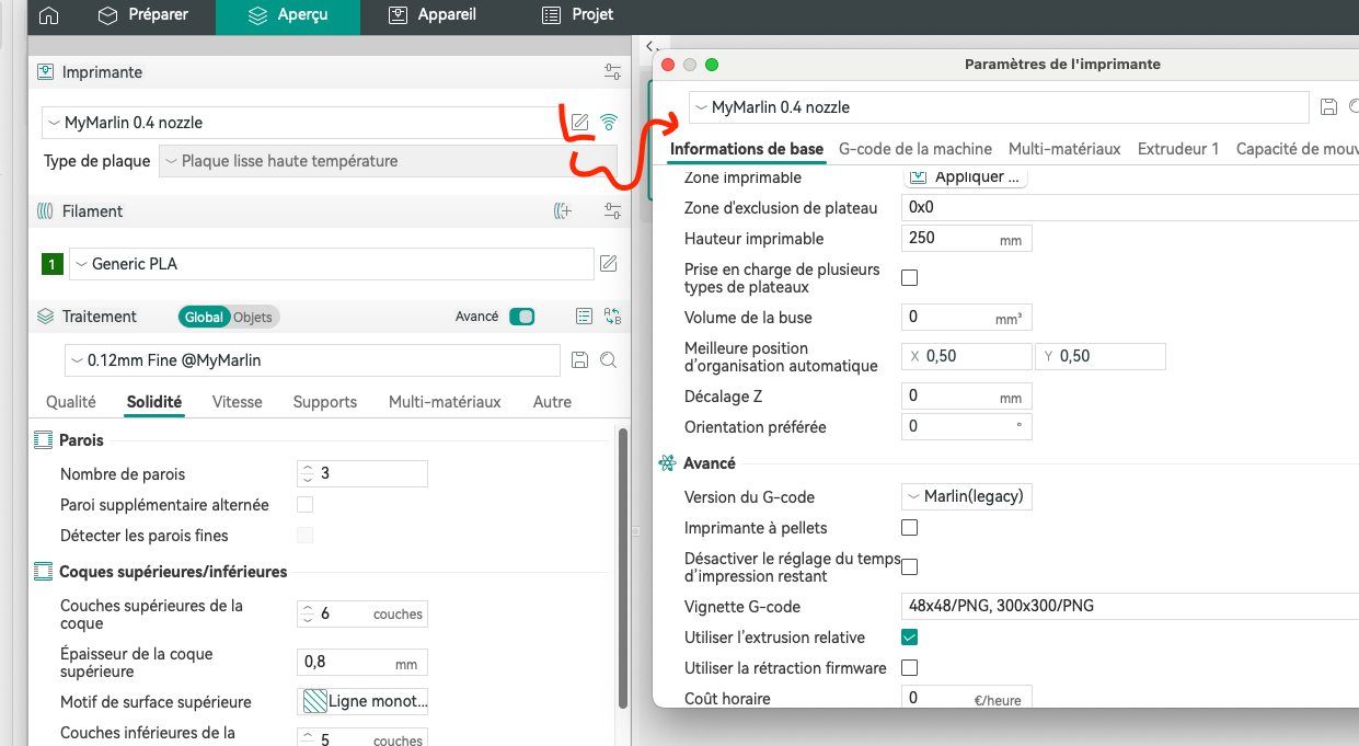

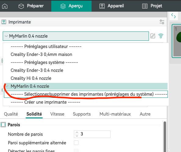

Tu ajoutes une "generic marlin printer"
Une fois fait, tu accèdes à tous les paramètres à régler ici :

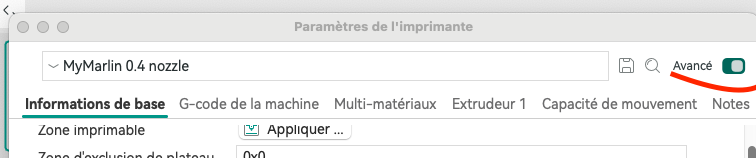

Vérifie que tu coches bien la présence des options "Avancé"

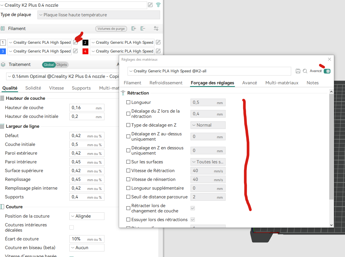

par contre faut que je trouve ou mettre la vitesse et distance de retraction ...
cdlt
C'est là  édition des filaments :
