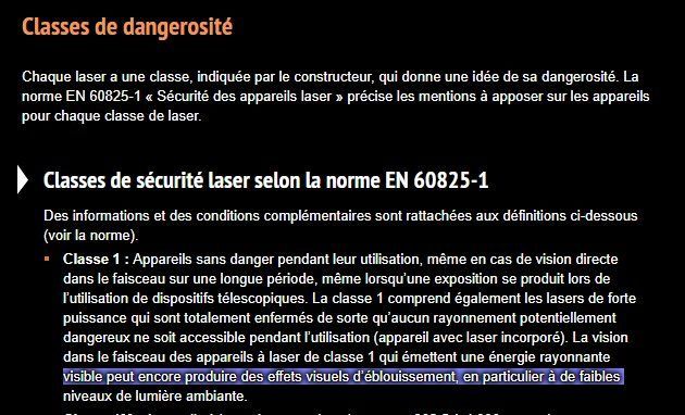

Note sur la classe du laser (classe 1), extrait du dossier de l'INRS concernant les rayonnements optiques :
C'est donc un laser utilisable sans devoir porter de lunettes de protection, contrairement aux précédents lasers que j'avais testés (classe 4).

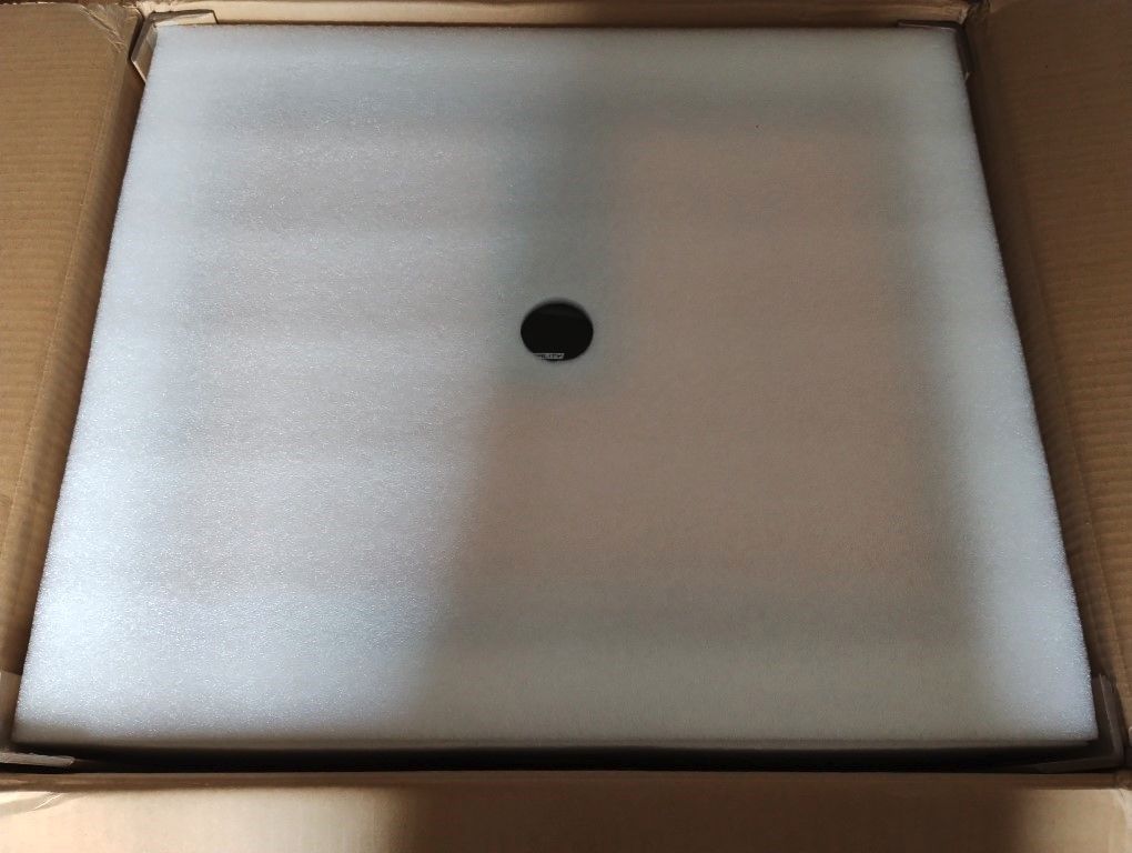

Comme à l'accoutumée, le contenu du colis est bien protégé avec des mousses, des cartons de renfort au-dessus et à chaque coin.
Creality propose une vidéo de déballage du carton :

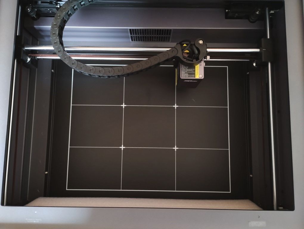

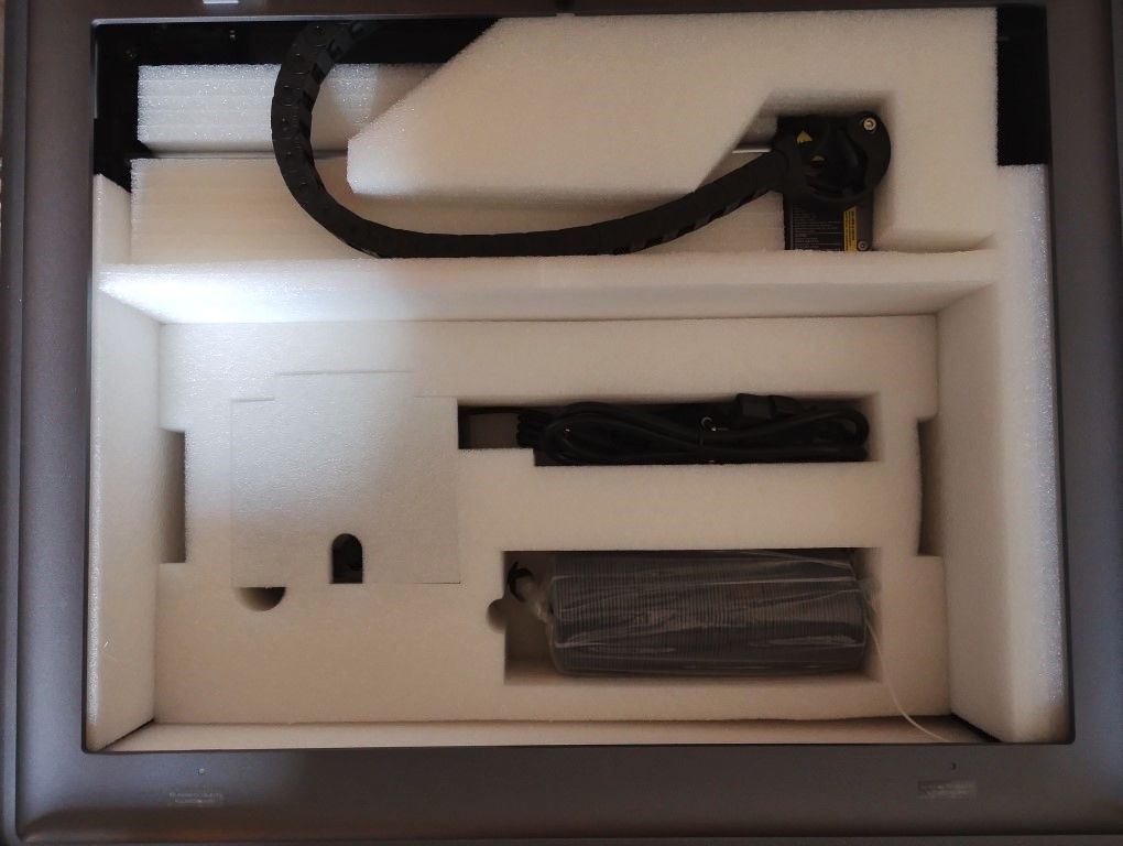

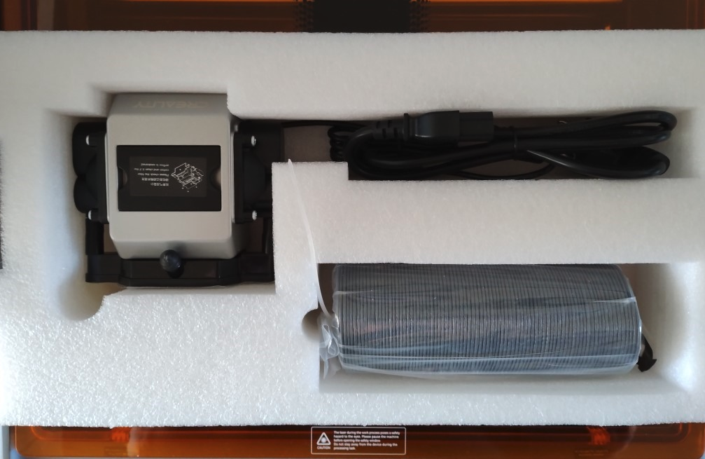

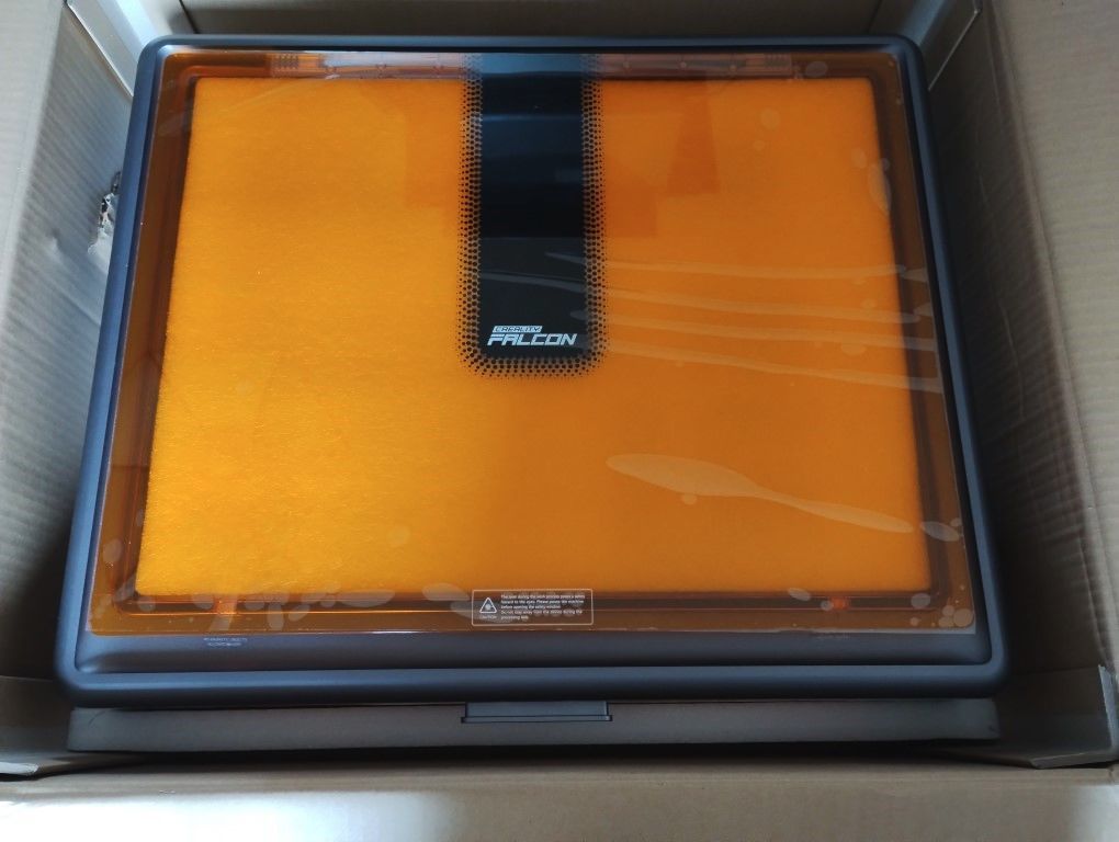

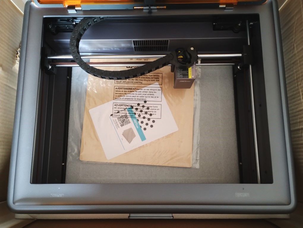

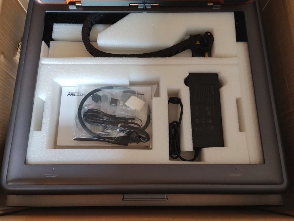

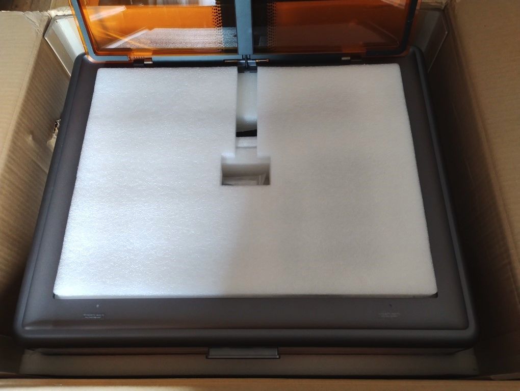

Une fois le laser sorti de son emballage, il suffit d'ouvrir le capot supérieur pour accéder aux accessoires, eux-mêmes protégés par des mousses intermédiaires empilées qu'il suffit d'extraire au fur et à mesure.
ouverture-carton-1.thumb.jpg.2829d90eddbb673fb3139c9dfba822ae.jpgouverture-carton-2.thumb.jpg.c357b569810b9f296065e2a49b5e5e55.jpgouverture-carton-3.thumb.jpg.fceb4b64a83a1f1ec1eaddd4bf8462b8.jpg
ouverture-carton-4.thumb.jpg.82b71b0f4b2260b43d2041cfb7e775ce.jpgouverture-carton-5.thumb.jpg.39d97805241e9d5b052cd10a5f0e52af.jpgouverture-carton-6.thumb.jpg.d85843b3434db3d4f788cf3d884e375c.jpg
ouverture-carton-8.thumb.jpg.1b3163a7cdf623764c4119980a87aece.jpgouverture-carton-9.thumb.jpg.a0b5ab983e3d4ddc9b082630a2b7a05a.jpgouverture-carton-10.thumb.jpg.17333dacbf8d2ab0b7dbb56470771a82.jpg

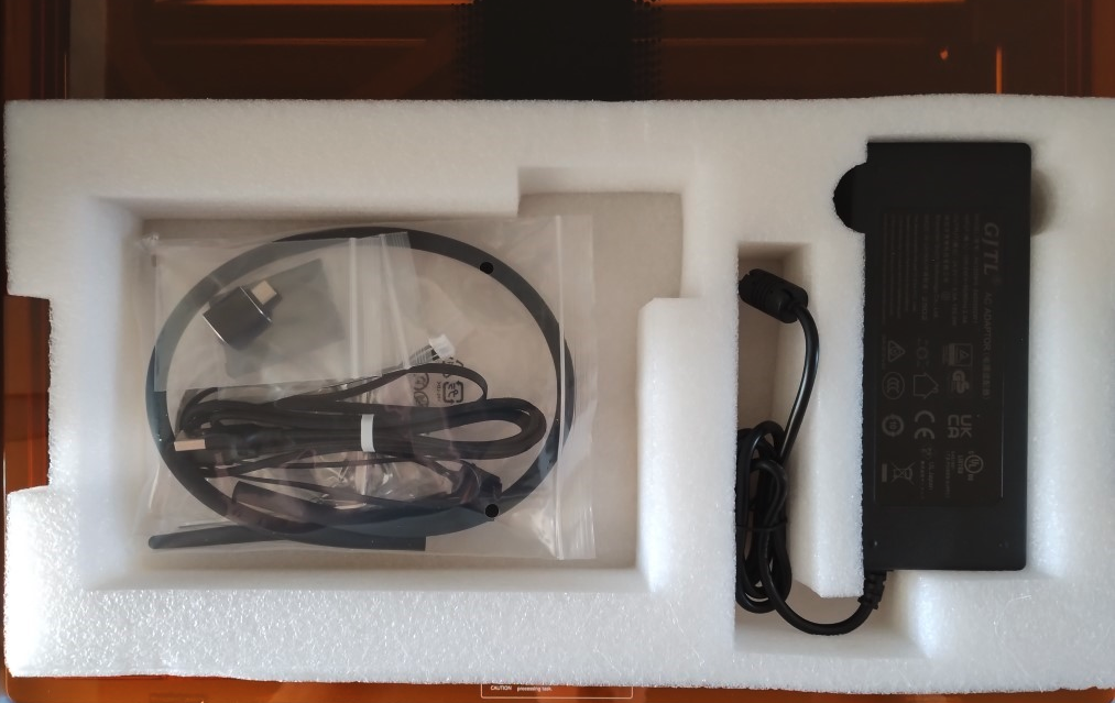

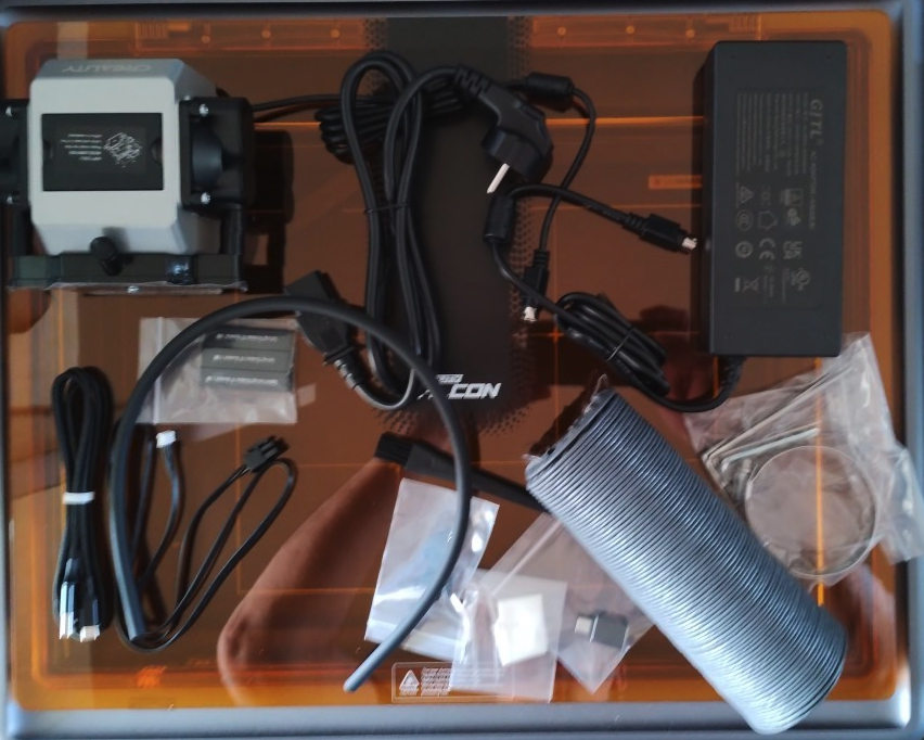

Les accessoires livrés :
  • boitier électrique (100/240 V, sortie 24 V 5A) et son cordon d'alimentation,
  • manuel papier en plusieurs langues
  • pochette contenant :
    • tube en silicone pour la pompe à air
    • bloc de réglage de la focale du laser
    • câble USB-A / USB-C
    • adaptateur USB-A femelle / USB-C mâle
    • câble de connexion pour un accessoire rotatif
    • clés de sécurité (2x)
    • pince brucelles en plastique
    • pinceau antistatique
    • tissu de nettoyage
    • lentille de protection
    • jeu de clés Allen (1.5, 2.0, 2.5) + clé vis cruciforme
    • collier de serrage
  • tube d'évacuation air vicié (diamètre 60 mm, longueur 2 m déployé)
  • pompe à air
  • planche d'échantillon de bois (300x300x3), contreplaqué de tilleul
  • carte de reconnaissance automatique du matériau (tilleul (basswood))
  • carte de calibration de la caméra
accessoires-1.thumb.png.bce40ec088c6a79acaa7a4caaffffe09.pngaccessoires-2.thumb.png.76034c15d2bda0638d24afc56c71bf3d.pngaccessoires-3.png.cb255fbcaa4a09e15071862ab068c228.png

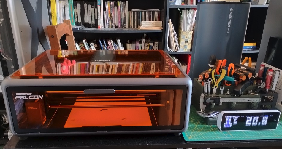

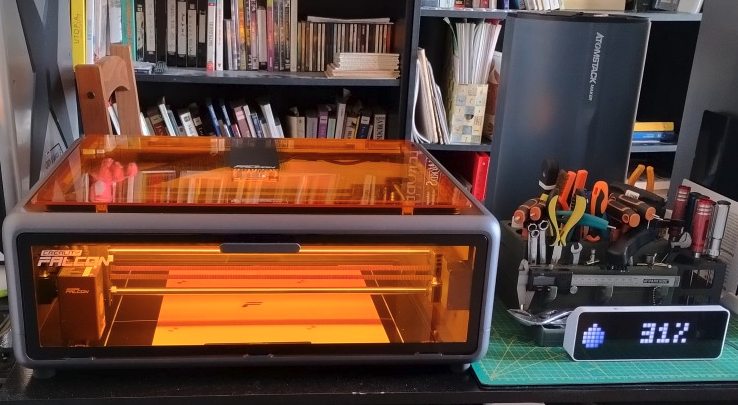

Le sujet est débuté. Il sera complété au fur et à mesure de ma progression.
Pour le moment, il a trouvé sa place dans mon bureau (il a juste fallu déplacer ma X-Max3 de 40 kg). Son esthétique est très agréable, encore plus quand il est allumé.
falcona1-eteint.png.d7cf0908faa4e1760fde0cbf10b9bf51.png  falcona1-allume.png.de5caa0edcbc758043a015bfa97d91b2.png
