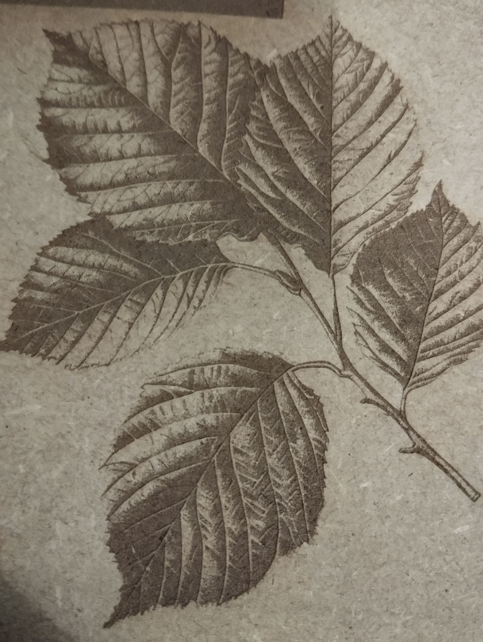

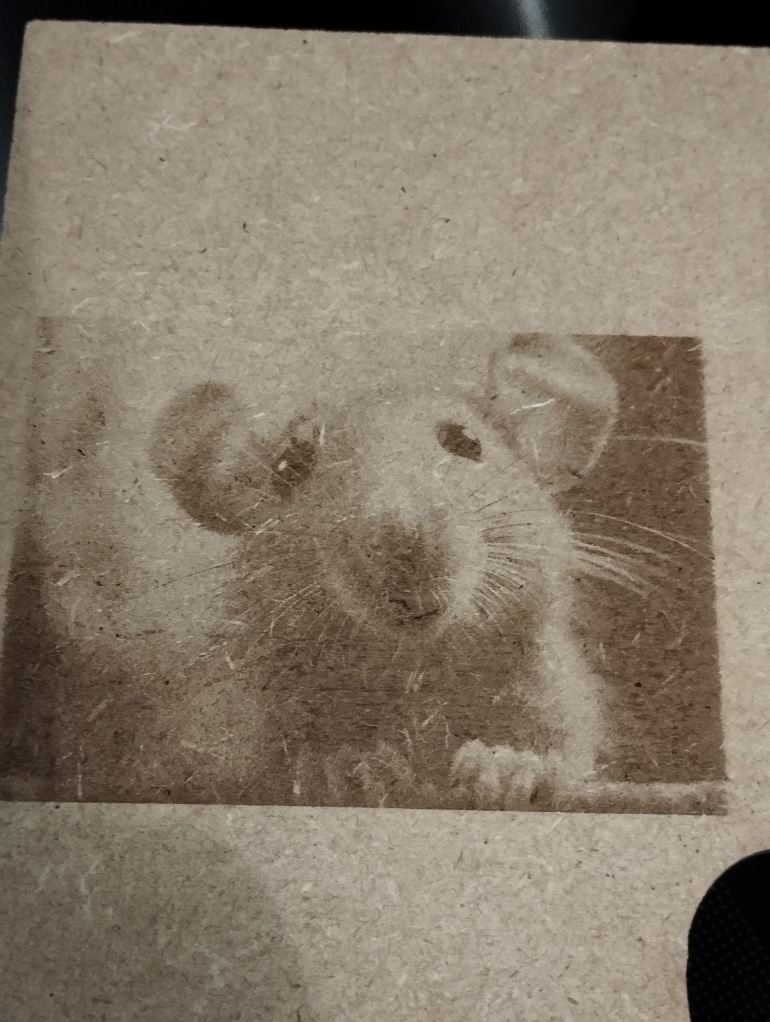

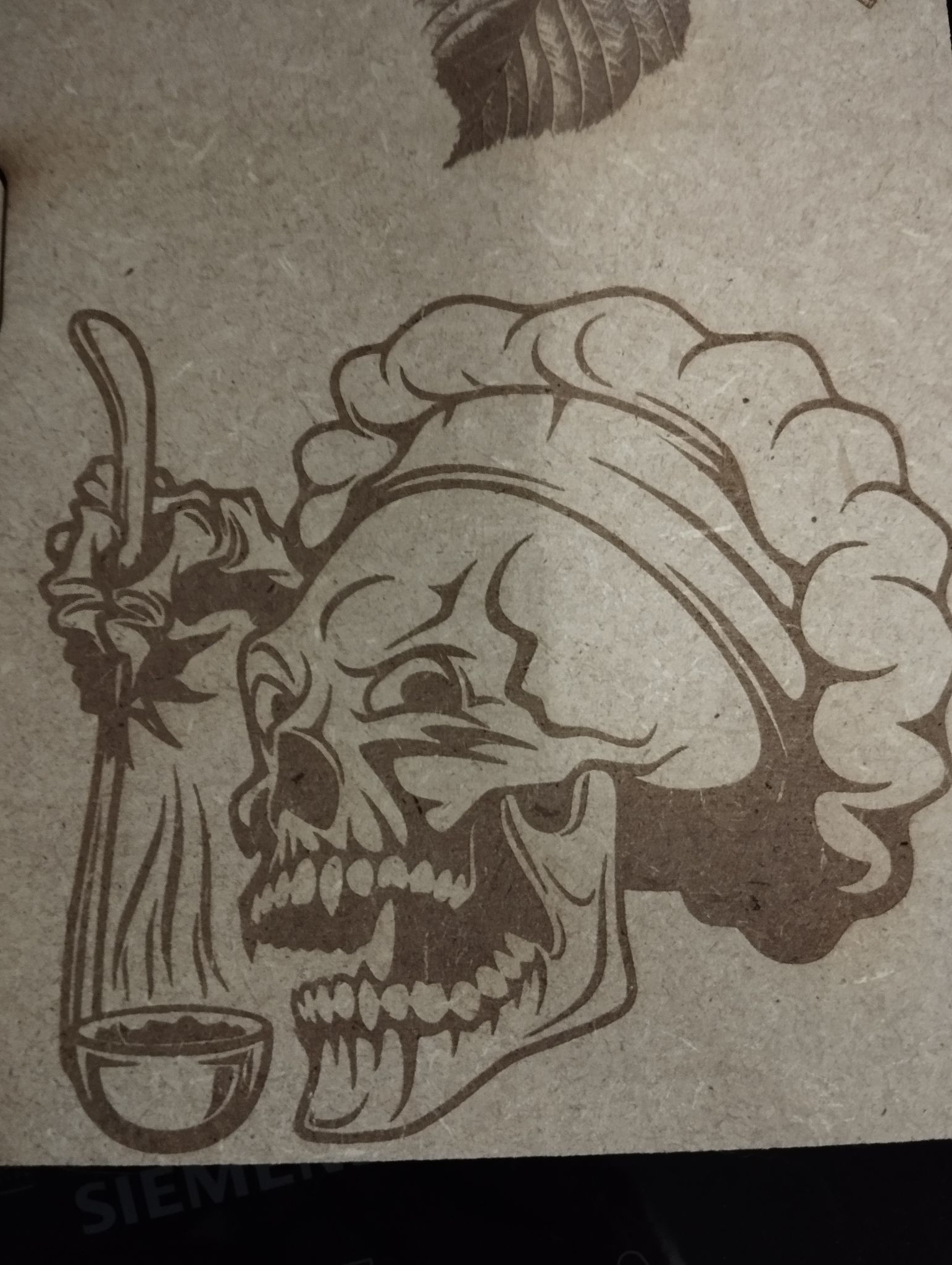

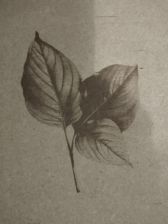

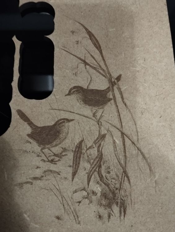

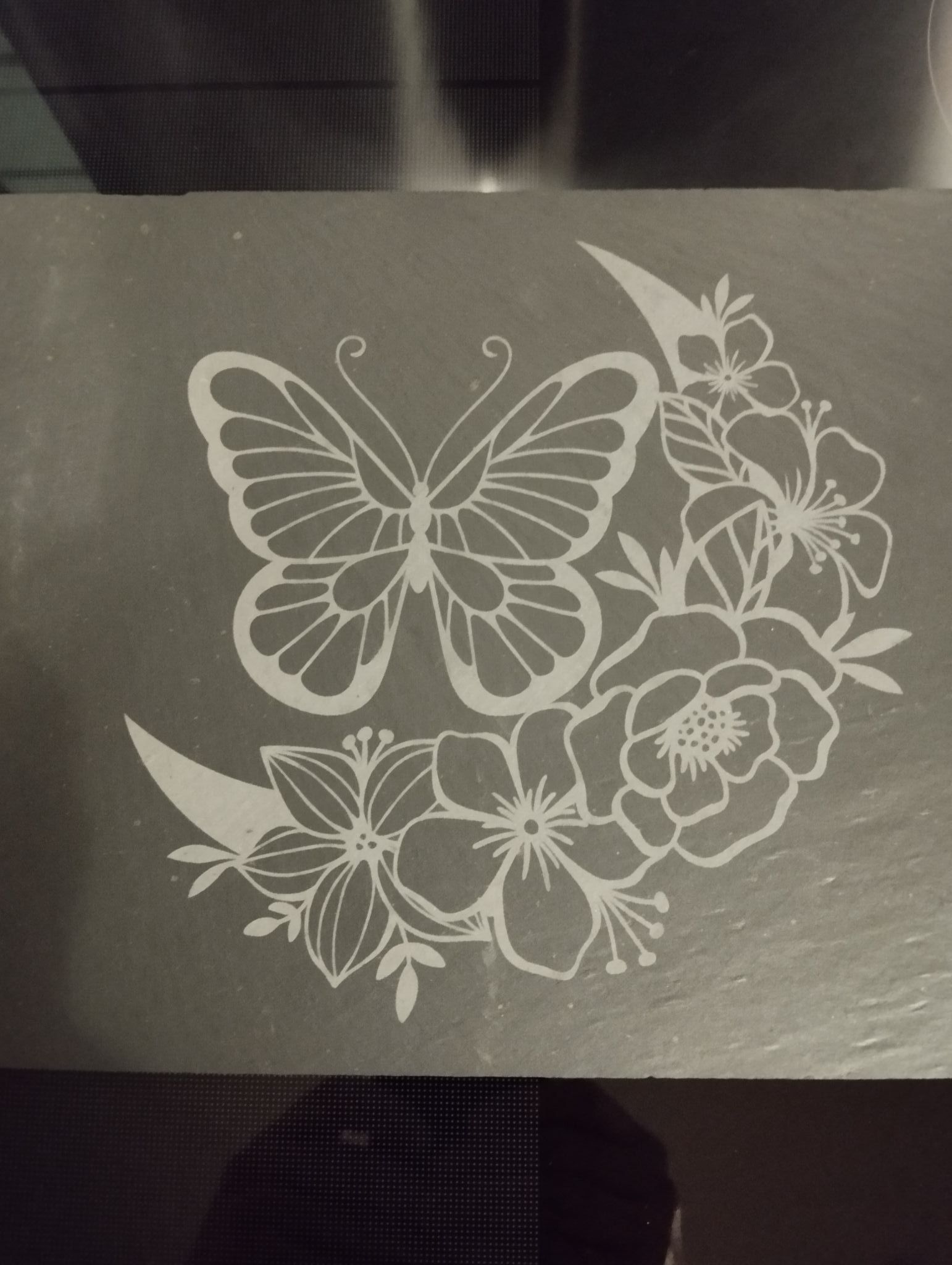

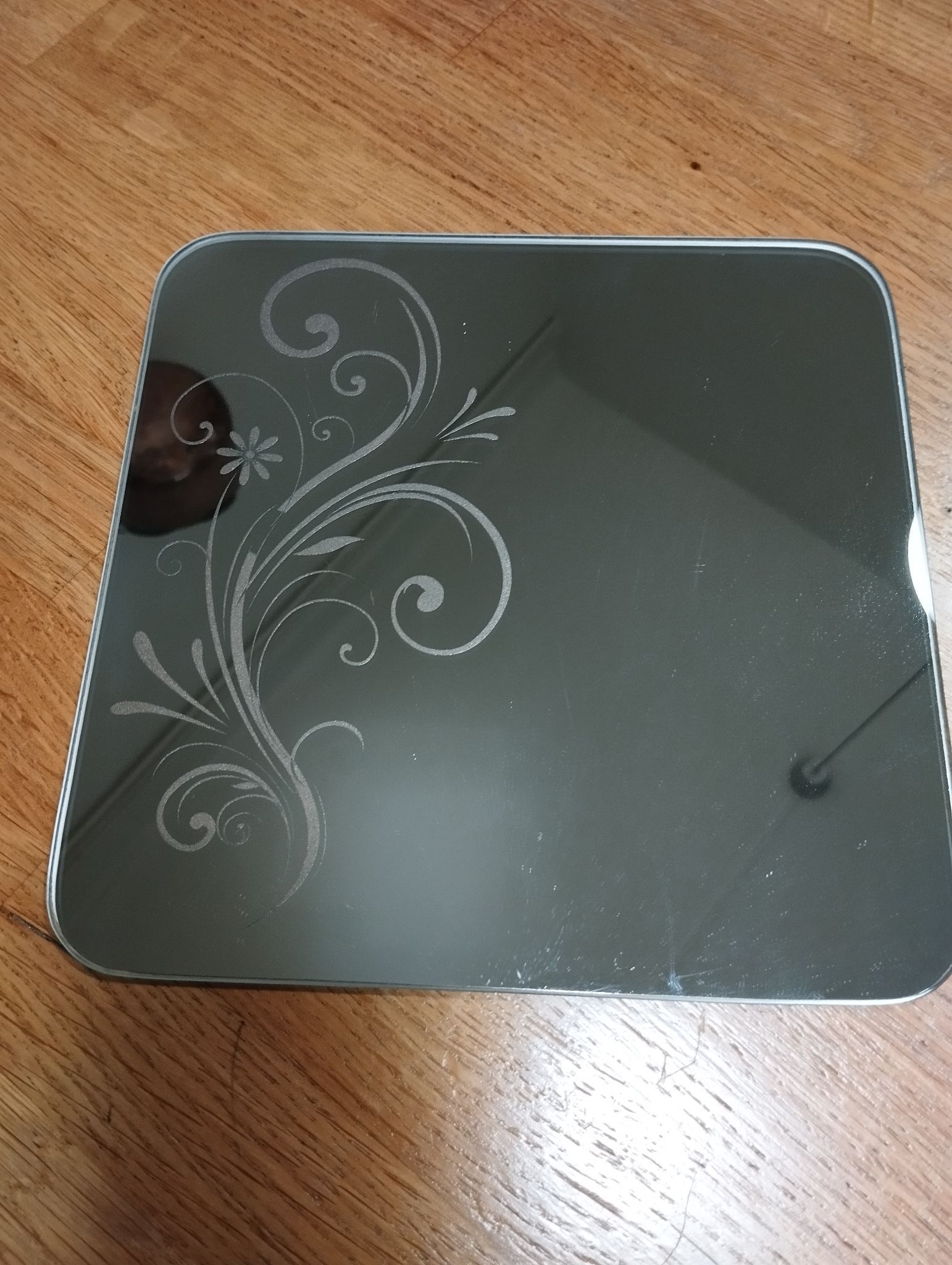

Je vais commencer par vous montrer mes premiers bons essais que j'ai réalisé, tous les modèles viennent du site Vectors File et ils sont téléchargeables gratuitement, j'utilise le logiciel Lightburn qui est vraiment pratique lorsqu'on l'a prit en main.
Médium 5 mm :

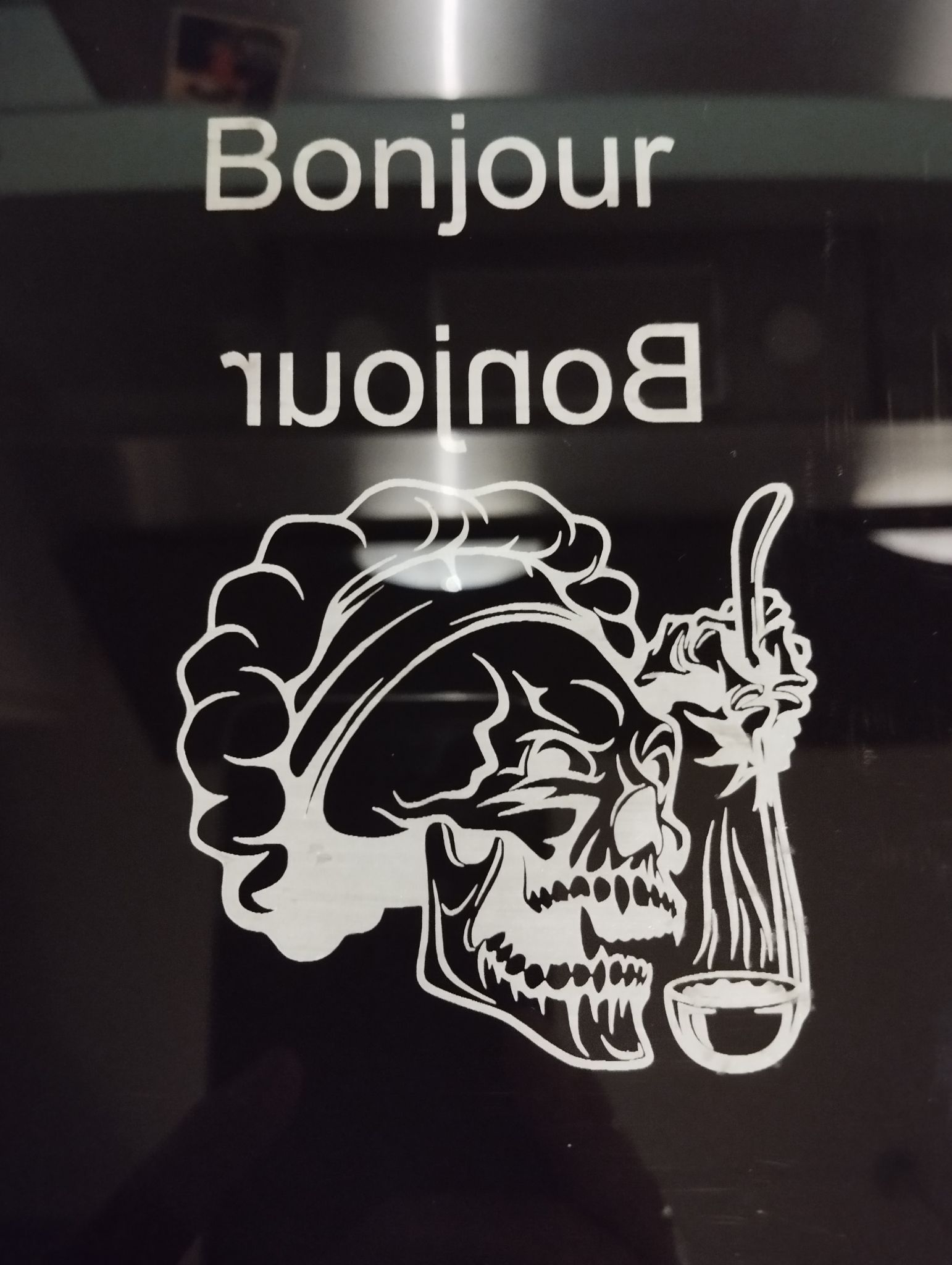

Miroir gravé sur l'arrière :
Verre avec peinture acrylique noire  :
Ardoise

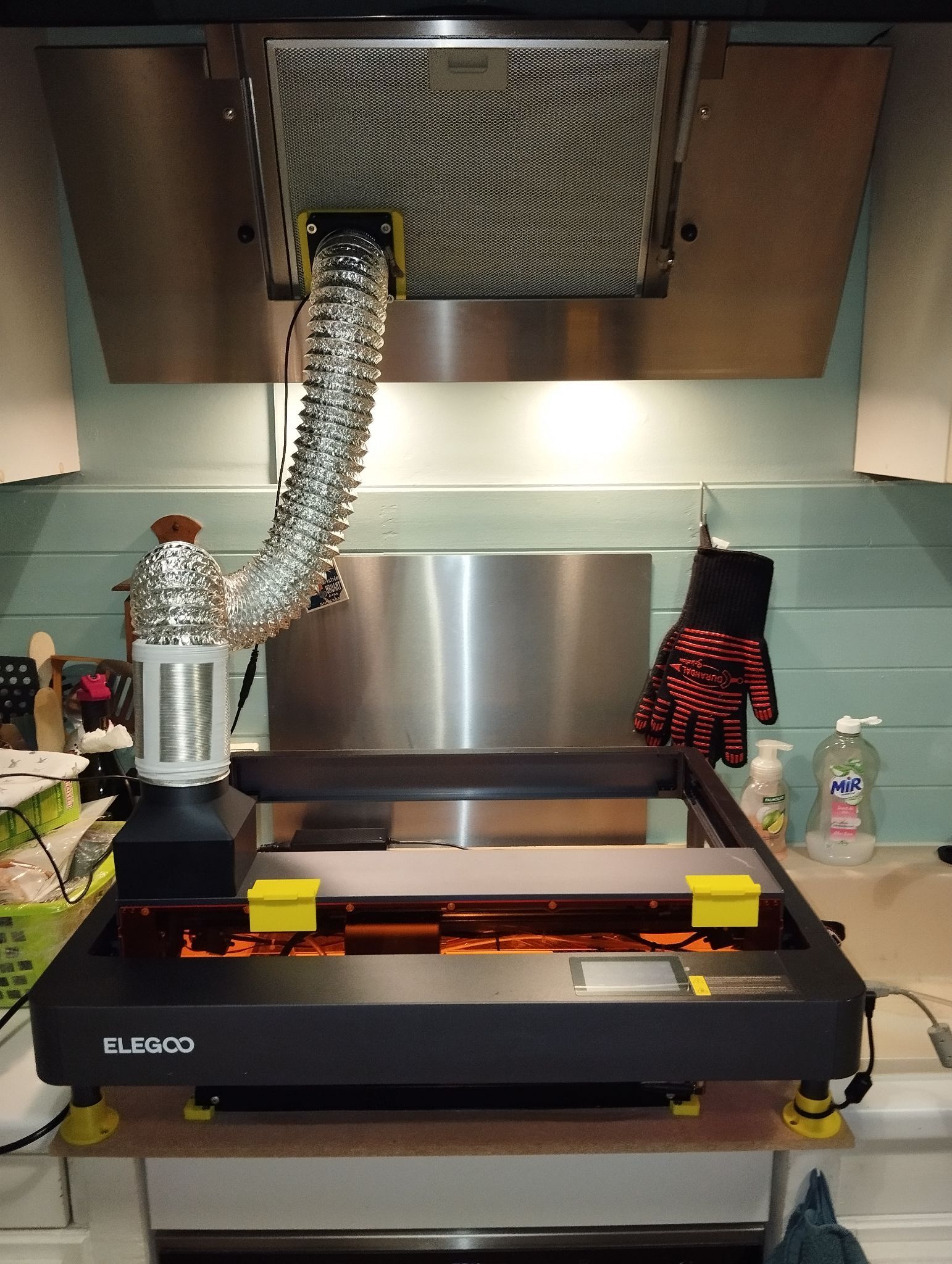

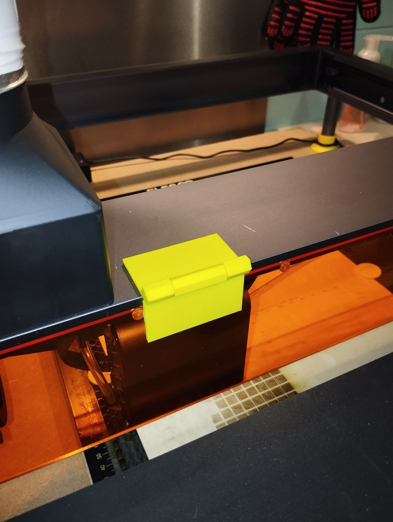

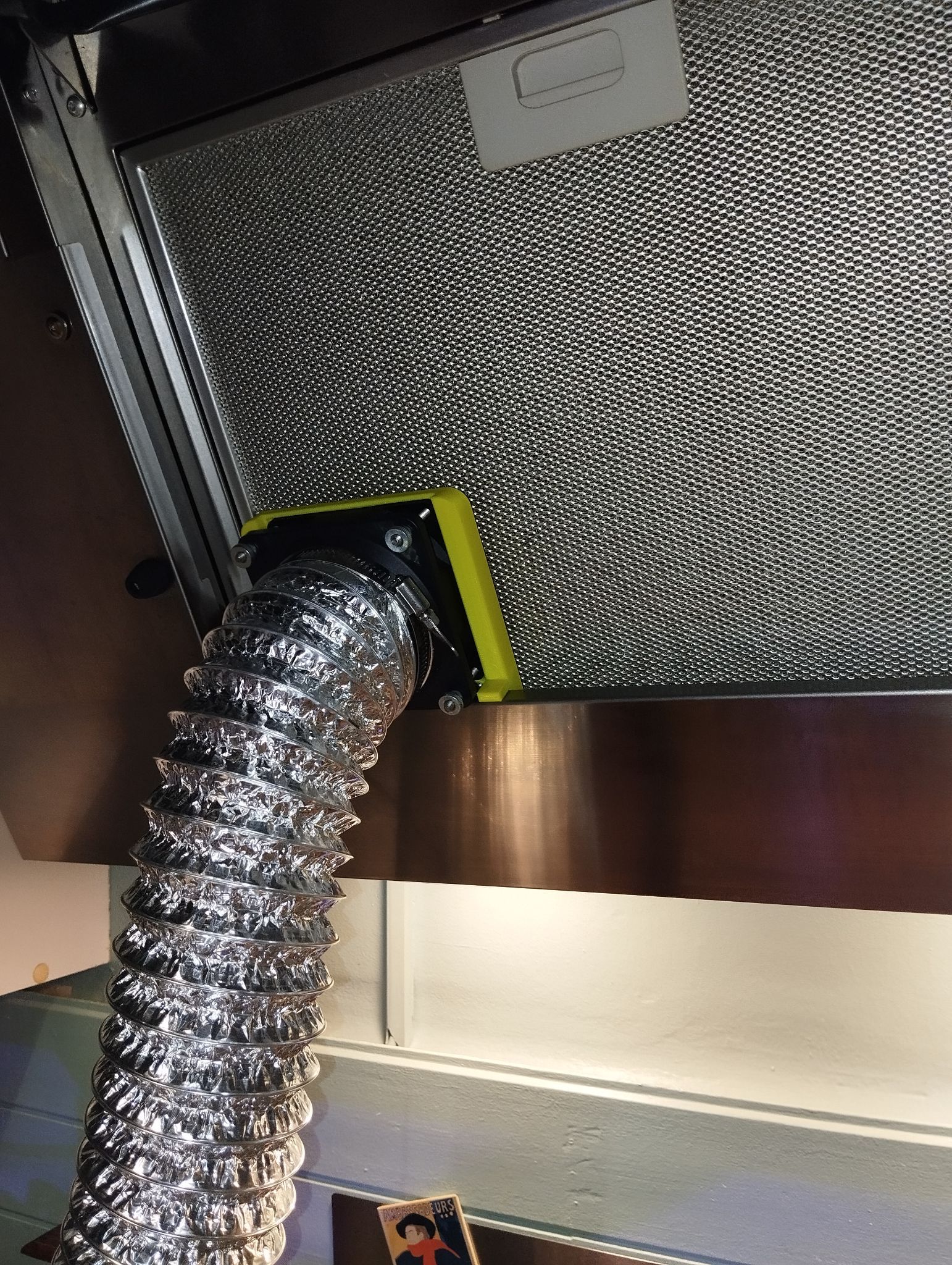

Voilà l'installation que j'ai faite dans ma cuisine pour évacuer les fumées et autres odeurs, en même temps que le graveur j'ai acheté l'enclosure officiel mais je ne l'ai pas utilisé car trop grand à mon gout, j'ai donc récupéré le ventilo d'extraction que j'ai fixé sur la hotte avec un support maison, j'ai utilisé le flexible de 80 mm, j'ai supprimé le filtre du Phecda et j'ai branché à la place ce support et tout ça avec la hotte en route à petite vitesse ça aspire vraiment bien.
Un truc très pratique également ce sont les charnières sur le plexi filtrant, ça permet de le relever sans le démonter

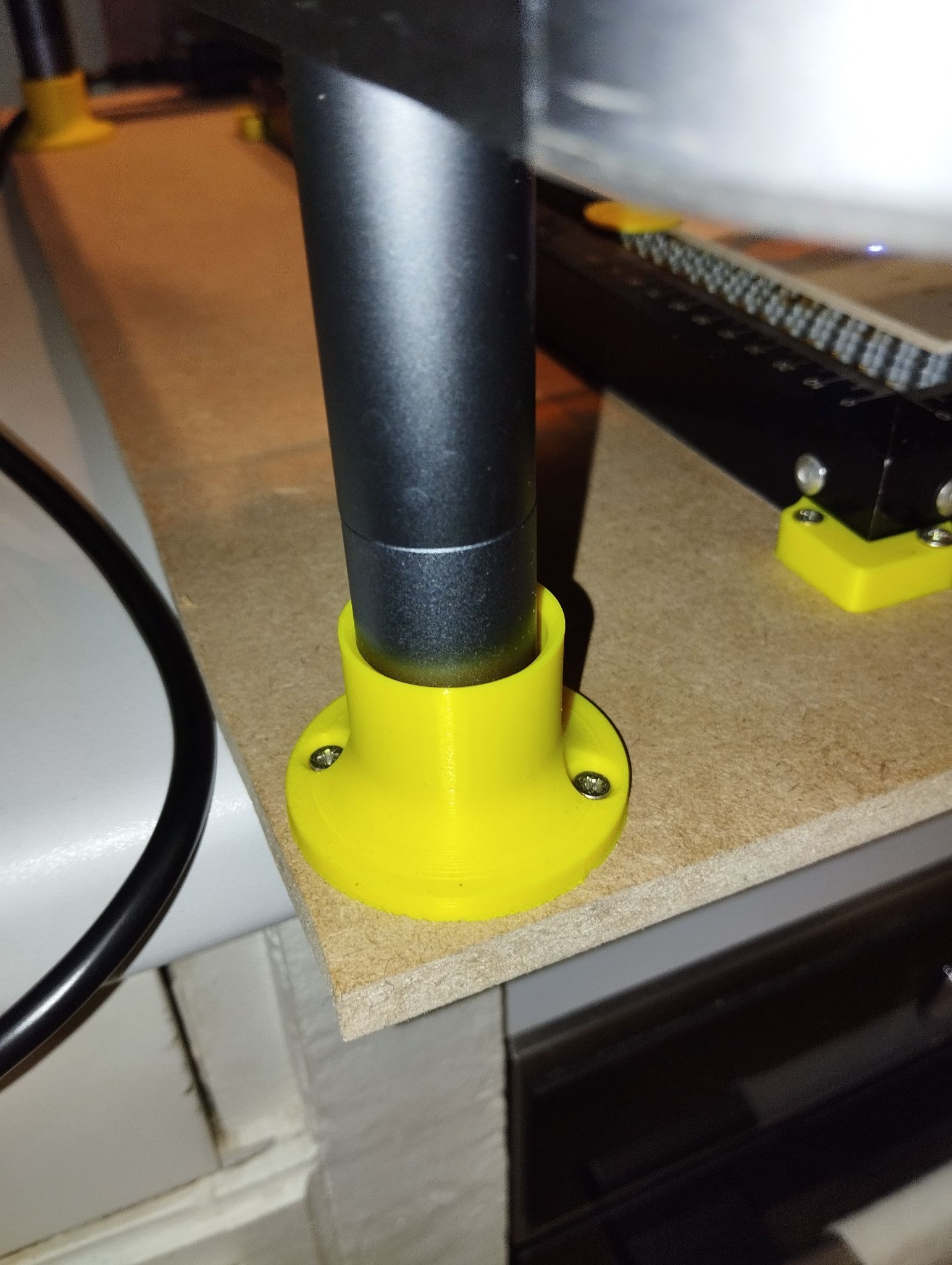

en dessous du graveur j'ai placé une planche de médium et j'ai créé des fixations pour les pieds fixe_pied.stl et on ne les voit pas mais en bas des tubes j'ai créé des pieds en TPU que l'on peut visser pied_tpu.stl
