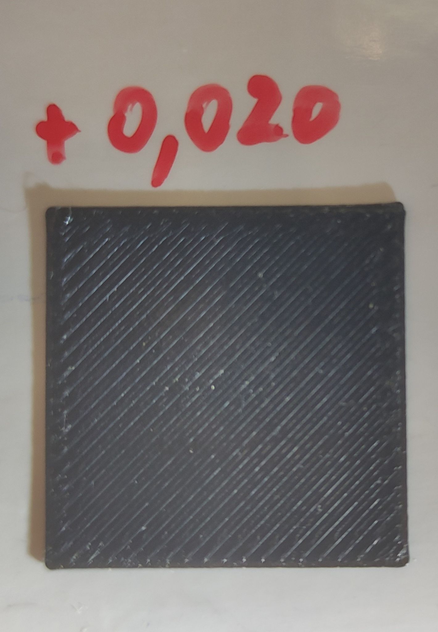

Gnifrus Posté(e) Mai 19, 2025 Auteur Posté(e) Mai 19, 2025 Le 16/05/2025 at 11:49, Savate a dit : tu dois pouvoir écraser une poil plus (entre 0,05 et 0,10) Bonsoir, Je reviens après quelques jours où je n'ai pas eu le temps de m'occuper de mon problème. J'ai essayé d'imprimer plusieurs carrés avec des valeurs de z-offset de façon à remonter le plateau vers la buse, de 0.005 en 0.005 (car les valeurs de 0.05 à 0.10 étaient vraiment trop importantes et dégradaient rapidement l'impression). Mon z-offset de mes impressions était réglé à la base à +0.020. Je n'ai pas réussi à vous photographier le résultat tant les photos ne reflètent (à tous les sens du terme ) pas grand chose. Et puis, après 2 soirs à regarder dans tous les sens les différents résultats, j'en suis arrivé à me dire que la valeur de +0.020 n'était vraiment pas si mal. Le plus lisse au toucher, et celui où le filament ne bavait pas trop sur les côtés. Je ne m'explique pas pourquoi j'avais aussi l'impression que le trait de purge n'était pas assez appuyé. Bizarre... Je vous livre ci-dessous le résultat, mais ce n'est pas bien clair. Désolé. Je vais continuer mes investigations, et essayer une impression avec le plateau à 105°C comme tu me l'as proposé. La suite un autre jour ! Bonne nuit !
Gnifrus Posté(e) Mai 20, 2025 Auteur Posté(e) Mai 20, 2025 Hello ! Bon et bien je confirme que l'impression avec un bed à 105°C suffit pour imprimer correctement sans warping ! Merci énormément à tous les 2 pour votre aide ! 1

Gnifrus Posté(e) Mai 22, 2025 Auteur Posté(e) Mai 22, 2025 Il y a 5 heures, Francois211 a dit : Essaie le 3DLAC ou de la colle en bâton et tu m'en reparleras ! Bonsoir et merci François, En réglant au mieux la température du bed et la ventilation, j'ai enfin réussi à faire les tests jusqu'au bout, et sans warping. Je ne désespère pas de pouvoir lancer mes projets sans utiliser de produits sur mon bed. Je termine les tests de calibrage de rétraction et de tolérance et je me lance dans le réel ! Merci encore et bonne nuit !
Savate Posté(e) Mai 23, 2025 Posté(e) Mai 23, 2025 Il y a 13 heures, Francois211 a dit : Essaie le 3DLAC ou de la colle en bâton et tu m'en reparleras ! oui, mais non il n'y a aucune raison d'utiliser ce type de produits sur un pei pour imprimer de l'abs/asa. Si il en faut c'est que quelque chose est mal réglé ou le pei sale, ça ne fait que masquer le vrai problème. 1 1 2
