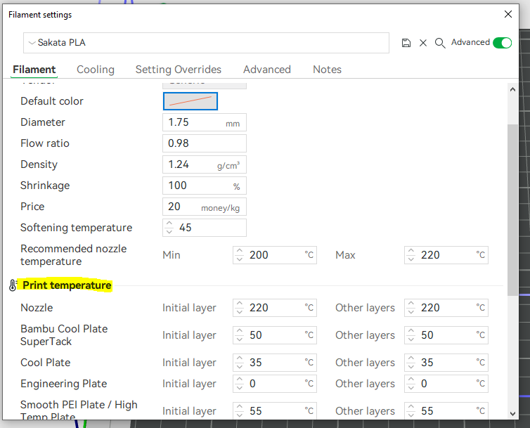

J'en conclu donc que le problème vient de chez moi... la seule chose que j'ai changé c'est le plateau. j'ai mis un plateau comme ceci
J'ai sélectionné smooth PEI plate / High temp plate dans bambu.
Le plateau peut jouer sur la solidité de la pièce ? pourtant l'accroche était bonne.
